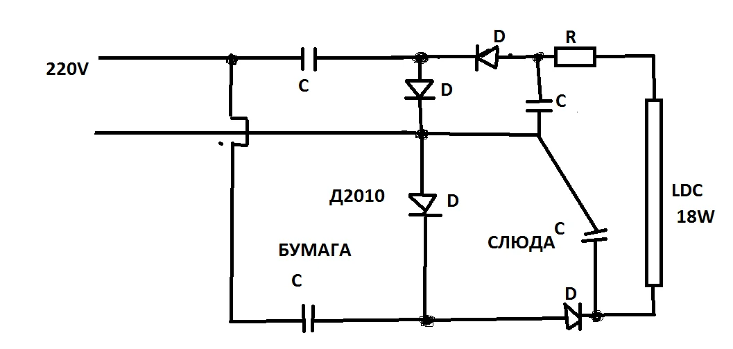

Всем доброго здравия. Вот бывает так вроде все собрал все есть , а какой то маленькой хрени нет нигде , ни в магазине , ни на рынке че делать ? Вот и я столкнулся нужны слюдяные конденсаторы 3300 пФ и бумажные 4 мф чем заменить можно.? Можно пленочными или нет.? И еще вопросик нужен диод- кд 2010 тоже засада с ним -посмотрел вроде нашел подходящие но не знаю пойдут? вот они --/д242А/--.../кд206А/--../д215,5/ . Всем спасибо зарание очень надо.
Когда спрашиваете замену каких-то радиоэлементов, то приводите принципиальную схему. По предложенным элементам, у вас какая-то очень древняя схема и вполне можно найти замену из современных элементов.
Да вот схема лампы ЛДЦ 18 ватт.

Схема из книги Бастанов В.Г. "300 практических советов" (1986), стр.176
Диоды можно использовать любые, лишь бы выдерживали обратное напряжение, желательно выше 450 В.
Конденсаторы лучше использовать те, которые предназначены для работы на переменном токе. Кроме бумажных и слюдяных, можно использовать фторопластовые (например ФТ, К72П-6...), полиэтилентерефталатные (например - К75-25...), на напряжения выше 450 В.

ДА спасибо ,... но опять засада кроме пленочных на 630 вольт конденсаторов ни чего не нашел. можно их поставить не взорвутся.//остальное все есть .
Ставьте, не взорвутся... :)

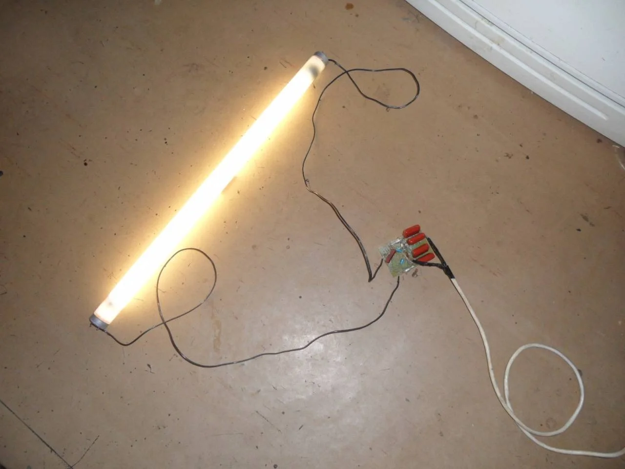

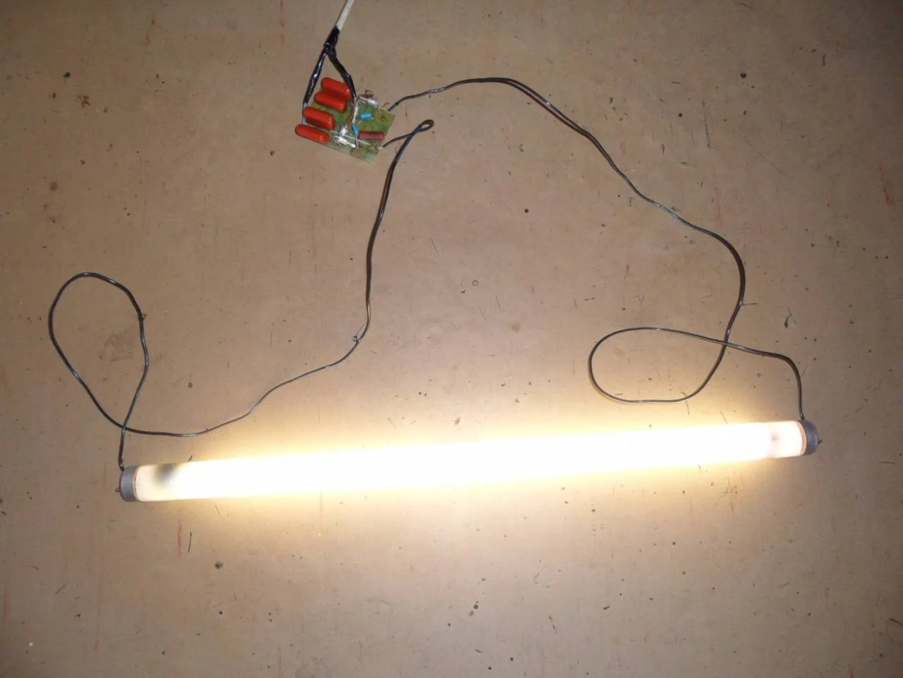

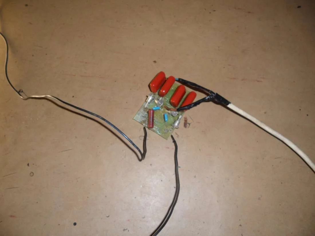

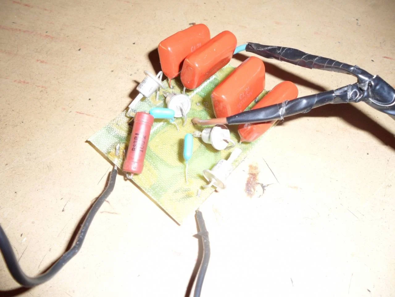

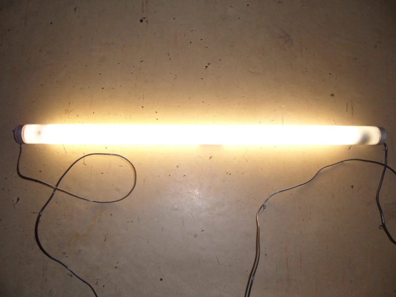

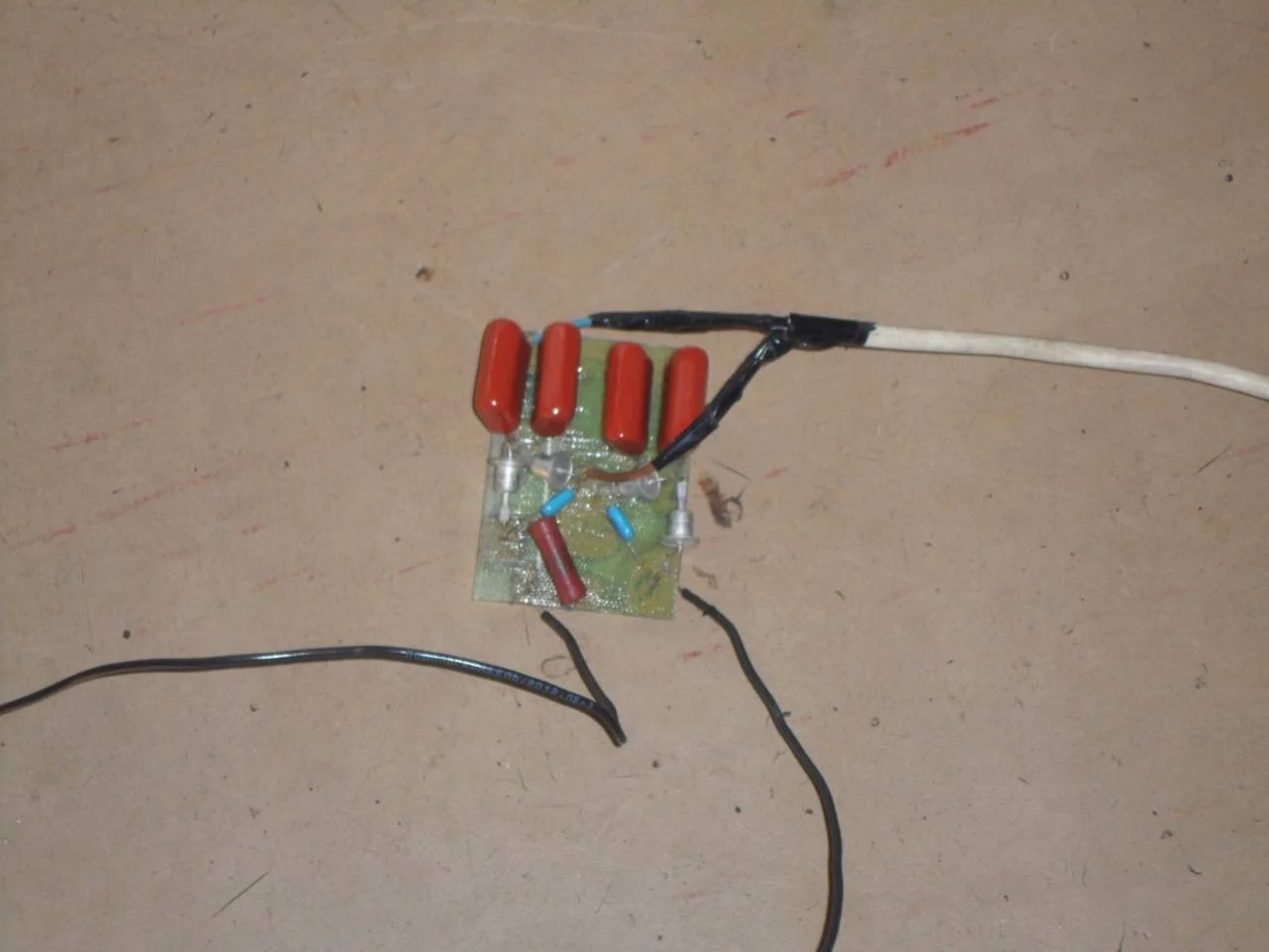

я собрал работает.... Ура......... была проблемка с резистором и конденсаторами, но покурил подумал переделал и заработала. В схемке не точность завышена емкость конденсатора не 4 мф а 3 надо ставить.

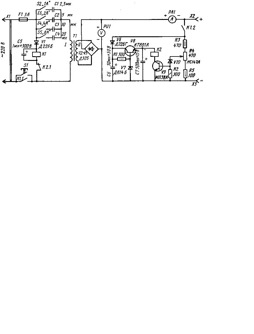

есть вопрос на что можно заменить бумажные конденсаторы?
суть в том что емкости нужны большие(собрал параллельно) из-за этого конденсатор становиться невероятно большим. Плюс умучался искать собрал не все(по схеме С4 не хватает в моем комплекте)
    33.3 KB · Просмотры: 180
Любые, не электролитические, конденсаторы на напряжение более 400 В будут большими с такой ёмкостью.
Замучаешься искать такие емкости, не бумажные, если только сборки ... :)
[FONT=&quot]Всё же это меньше чем составленные из параллельно соединенных конденсаторов КБГ-МН, МБГЧ, МБГО, МБГП, МБМ (особенно если это как у меня из 1мкФ состаленно)[/FONT]
