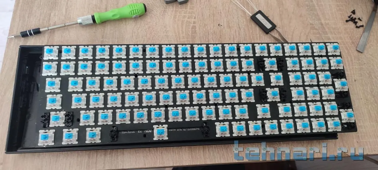

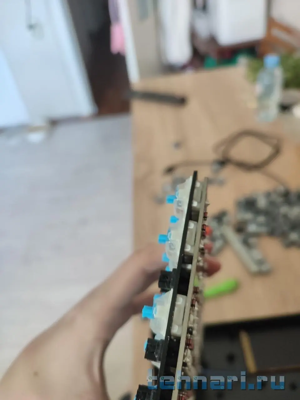

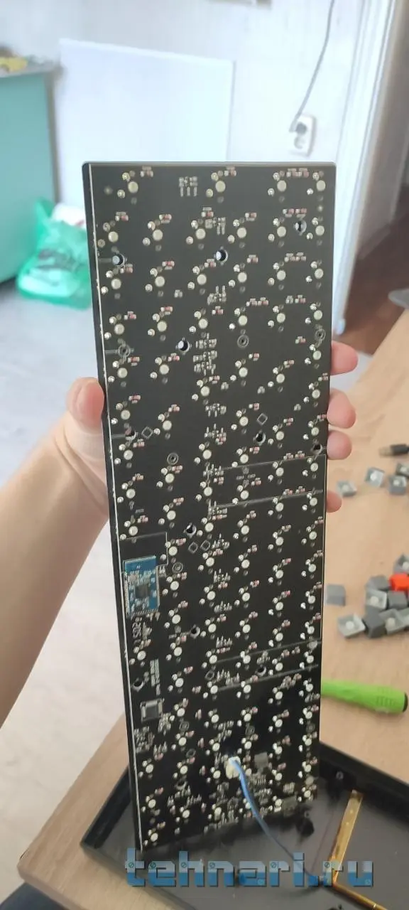

Разобрал клавиаутуру чтобы поменять свитч, когда отделил плату от корпуса встретил сюрприз о том, что свитч находится между платой и одной пластиной, так же клавиатура не имеет hotswap, думаю отпаять не получится из-за этой пластины, что делать?
Клавиатура - keychron k4a2 (not hotswap)
Прикладываю так же фотографии

Хотелось бы всё таки попробовать сделать что-то, а не выкидывать клаву за 8к в мусорку
Честно говоря, по фото я геморроя просто не вижу ;)
Оплётка или игла шприца подходящего диаметра, чистим старую пайку, вымаем кнопку и ставим новую.
Терпения и удачи.

Я выпаял, но свитч всё равно не остаётся, припоя точно не осталось на контактах
не вынимается * точнее
У тебя есть комплектный пулер универсальный, для кейкапов и свитчей.
Ну так вот схвати пулером свитч (там в свитчах есть позы специально для этого) и аккуратно вытащи его или же надави чем нибудь на пластиковый круглешок выпаянного свитча (со стороны дорожек).
