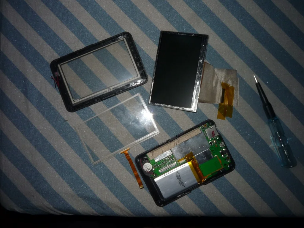

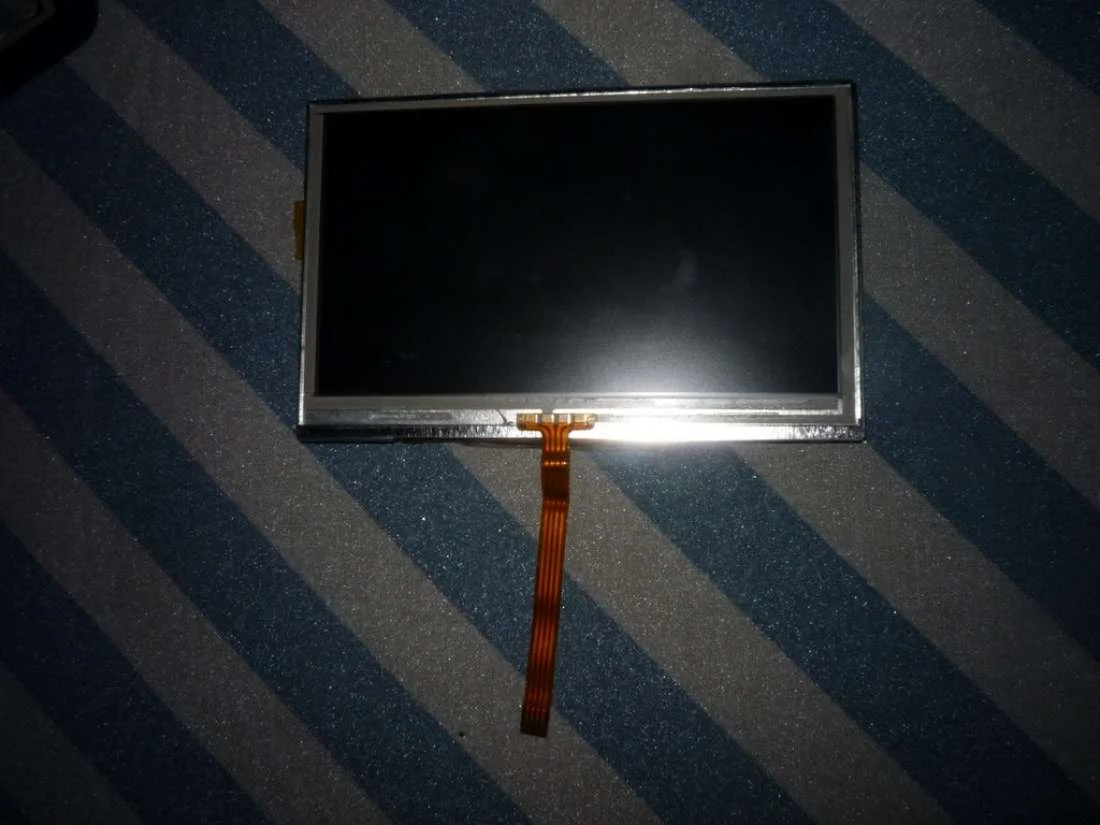

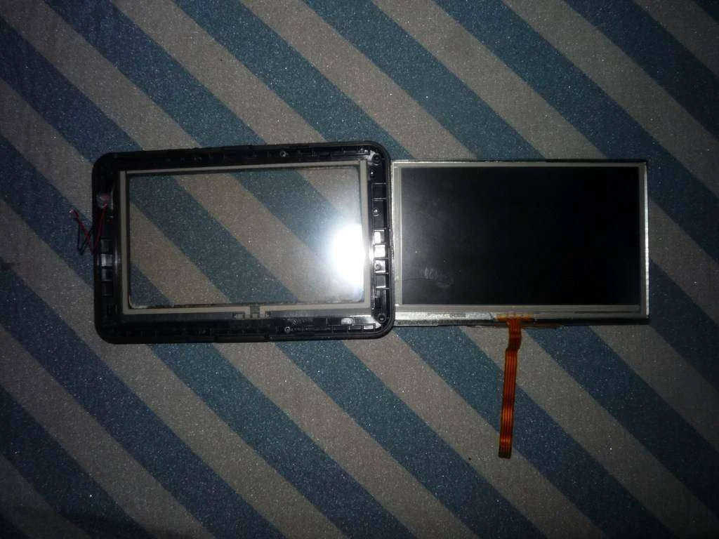

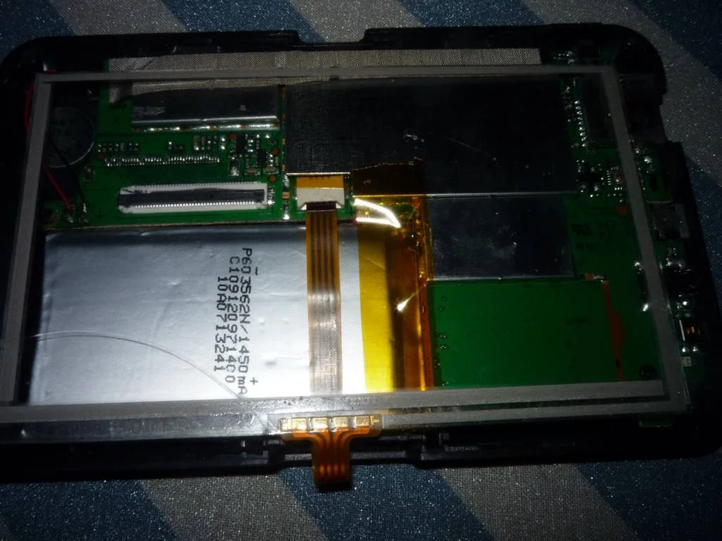

Всем доброго времени суток!
У меня есть навигатор Prestigio GeoVision 4200BT.
Так вот на этом навигаторе треснул тачскрин. Разобрать то я его разобрал, а вот какой купить к нему новый тачскрин?
Я нашел пару вариантов, ссылки прошу не затирать - ни в коей мере не реклама.
1. Тач для моего навигатора, но цена 750 рубликов. Дороговато.

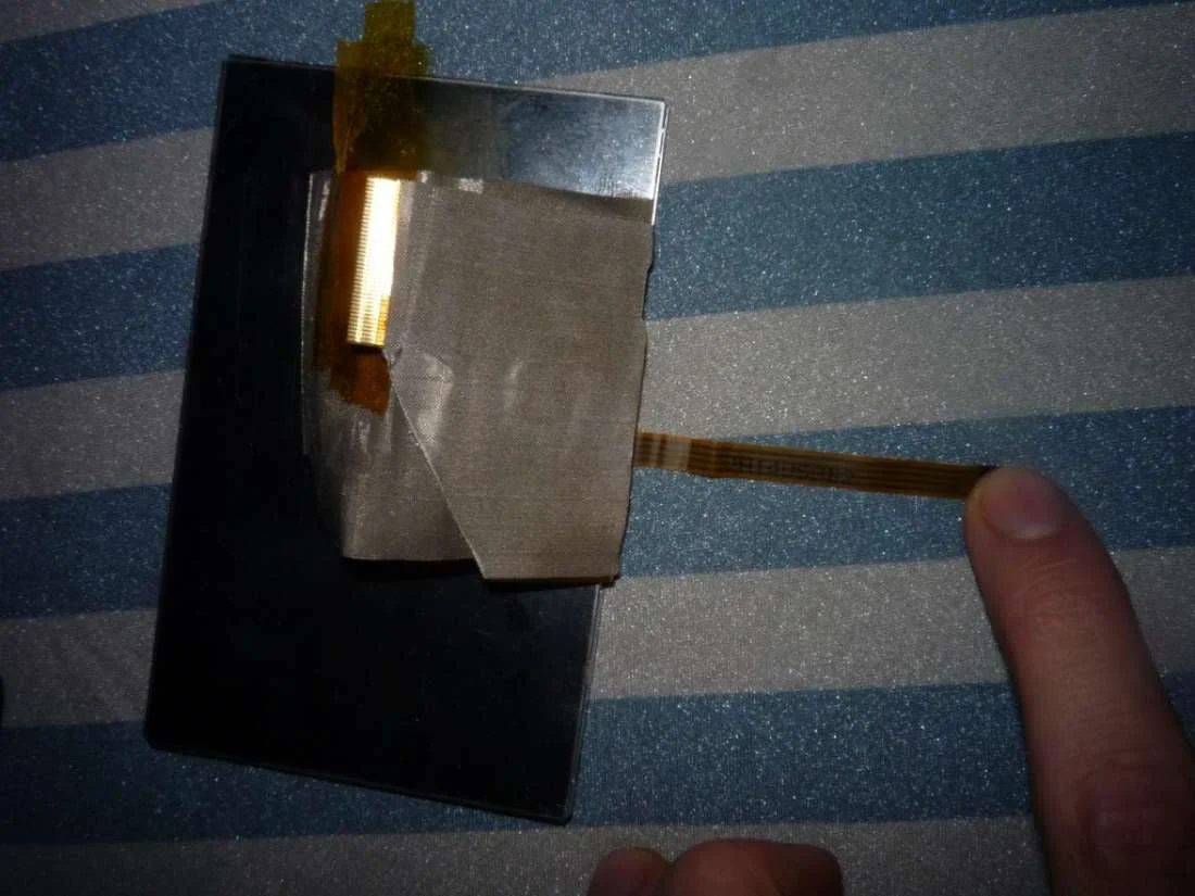

Тачскрин (Сенсорное стекло) для GPS навигатора 4,3 дюйма Тип18 (63мм*103мм, диагональ 121мм, 043058) - Тачскрины для GPS навигаторов Размеры как у моего, 63мм*103мм и 60мм шлейф. Но он в навигаторе согнут почти в двое.(45мм)
2. просто 4.3, но для других навигаторов, с китая. Дешево. Вроде стандартные.
1)Wholesale 4.3'' for garmin nuvi 760 760T LCD touch screen digitizer lens panel Вроде подходит, но без мм-х размеров, зато с длинным шлейфом.
2) Wholesale 4.3'' 4.3 inch touch screen digitizer lens for GPS PDA MID MP4 MP5 102mm*62mm 102.5mm*62.5mm free shipping as Этот подходит даже по миллиметрам, н оу него слегка короткий шлейф. 3см, а нужен 4,5+. Но думаю можно перепаять или удлинить как-то.
Ну и мой на всякий случай.
Можно ли взять эти из китая? Или только за 750 в России?
Заранее спасибо! :)
согнут значить показывает не полностью? или что размер в аппарате не тот ?
экраны по параметрам отображения , вроде бы не идут одинаковые ?....
Ваня - а если по серийному номеру что сзади экрана может быть написан (насколько я могу судить)- поискать тот который в точности подходит?
Согнут в смысле провод в моем навигаторе длиннее чем нужно :)
По номеру нашел как-раз первый, за 750. Но это дороговато. Вот и спрашиваю, можно ли подешевле купить :)
Понятно...
Дешевле и точно подходящий может будет с 2 рук только?
а это плохо? он так сильно перетирается? перегибается?
просто ты вроде и сам писал
или там определенная длина обязана быть?
Не, смысл в том, что все которые продаются с коротким, недостающем шлейфом!
У них всех 3см, а мне нужен минимум 4,5см :) А удлинять, это крайний случай, да и мало вероятно, что получится.
Нашел ларек на Юноне, завтра съезжу туда, может там подберут что-нибудь. Цены от 250р, куча универсальных... Просто уже голова пухнет. :))
Купил-таки тачскрин, правда с которюсеньким шлейфом. Около 2 см. Буду пытаться удлинять при помощи старого шлейфа.
а за сколько? :) кстати - если переделывать - почему просто тогда не взял тот первый? 4.5 СМ Шлейф ( первый пост ):)
около 25 долларов? это как бы действительно считается дорого?
ты новый взял?
Ну он же не мультитач, и ничего. Этот взял за 250 рублей, универсальный. Но как выяснилось выкинул деньги зря. Может он бы и подошел, я бы наверное удлинил шлейф. Или перепаял разъем.
Я себя ненавижу. После попытки присоединить его к навигатору, бросил на кровать, думаю потом разберусь. Разобрался! Через час или около того пришел, сел на кровать, слышу треск. Ну я сразу понял, что произошло.
Наверное куплю тот, за 750, т.к. посмотрел в сети, есть еще такие же, но за 800-900 рублей.
Обидно ...
