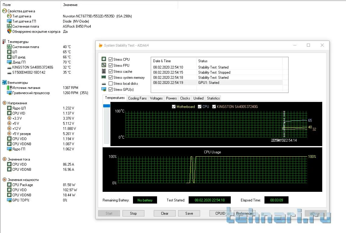

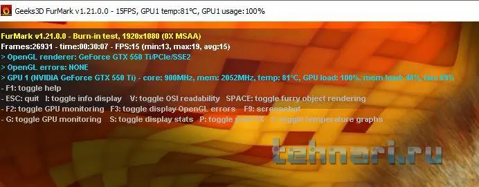

И еще, проверь вк бубликом, минут 15...20
    28.9 KB · Просмотры: 45
Ясно.
Погоняй на стоке, если проблема останется, то как и советовал выше - вешай карслона на врм.

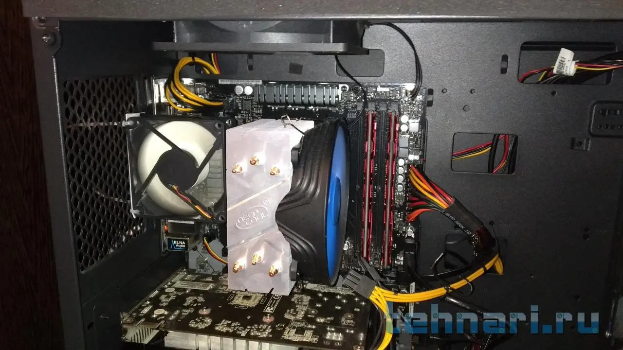

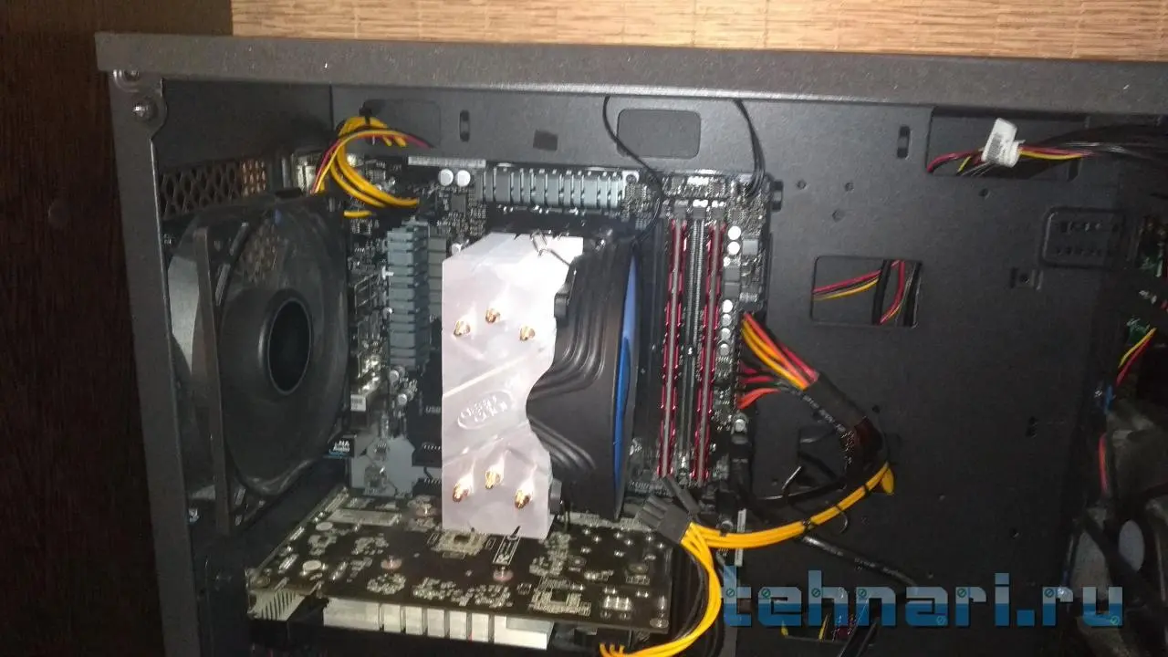

Поэтому решил приколхозить 80ку(показалось что радиатр наощупь действительно очень горячий)
Посмотрим что будет дальше
    91.7 KB · Просмотры: 81
Думаю, что всё будет хорошо.

ну и к слову, буквально недавно тут тоже танцевал с бубном на Asrock B450M Pro4, такая же, только короче.
точно такая же проблема, вылеты, зависания
как выяснили врм жарился из-за отсутствия обдува, но вам не помогло
моя тема
к слову мой комп перестал выделываться после поднятия оборотов на вентиляторе около врм, всего 4 вентиля в корпусе 2 вдув 2 выдув
оффтоп
правда теперь моник рипнулся, вероятно один или несколько светодиодов в подсветке выгорели, по центру экрана по диагонали градиентная полоса которую хорошо видно только на белом фоне, и на этом же фоне видно что правая сторона чуть темнее
У меня там стоит 3 пиновая 80ка и работает на максимальных оборотах постоянно.
Не думаю что дело в этом...
