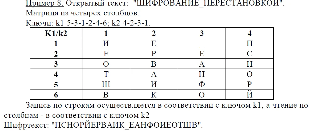

Заполнение матрицы буквами
дан текст.вводится ключ с помощью которого осуществляется заполнение матрицы по строчкам.написать программу заполнения матрицы.вот пример задания
    43 KB · Просмотры: 293

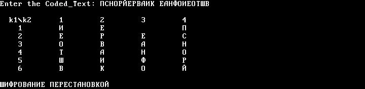

Ну пожалуйста, только вот нахрена тут эта матрица - хоть убей, не понимаю. Есть кодированный текст, есть ключи, и этого, на мой взгляд, вполне достаточно. А матрица - она так, похоже, просто для наглядности. Но хотите с матрицей - вот Вам с матрицей:
    7.3 KB · Просмотры: 108
а если поменять второй ключ то расшифровка работает неправильно(((((((
Естественно. Потому что тогда надо применить еще правильную шифровку. Этого в программе просто нет. То есть если Вы хотите менять ключи, то программа должна:
1. По ИСХОДНОЙ фразе (в данном случае "ШИФРОВАНИЕ ПЕРЕСТАНОВКОЙ") создать кодированную ("ПСНОРЙЕРВАИК ЕАНФОИЕОТШВ").
2. По кодированной фразе восстановить исходную.
В данной программе первая часть отсутствует. Предлагаю Вам написать ее самостоятельно - это несложно. Удачи.

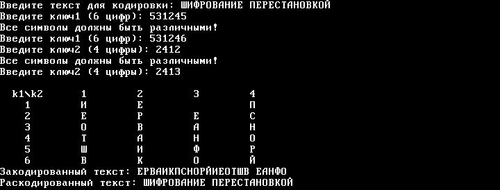

вот программа.но видно я что-то напутала и не могу найти ошибку
К сожалению, сходу не отвечу, надо это вспоминать, вникать, разбираться... Но для начала - мне не понравилась проверка на одинаковость цифр в коде: Вы тестируете только смежные, а надо все со всеми, т.е. тут необходим двойной цикл.
Поправил. С ума сойти - уникальная комбинация: ошибка не вылезла в первом варианте. Но теперь всё нормально. Заодно еще кое-где кое-что подчистил.
    21.2 KB · Просмотры: 56
