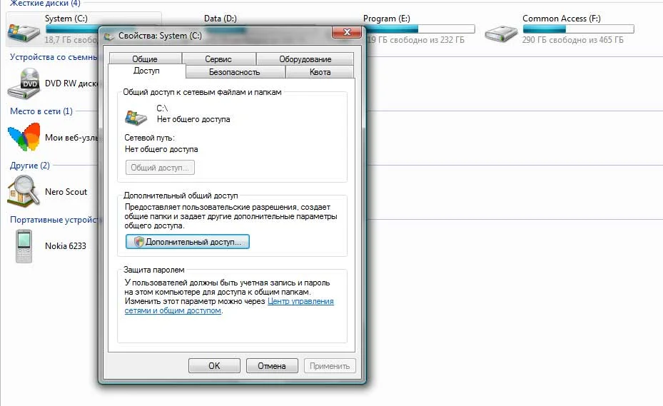

В висте всё проще. И на общий доступ выделен отдельный винчестер в пятьсот гигабайт, это общие ресурсы сети. Всё остальное закрыто.
    42.7 KB · Просмотры: 534
