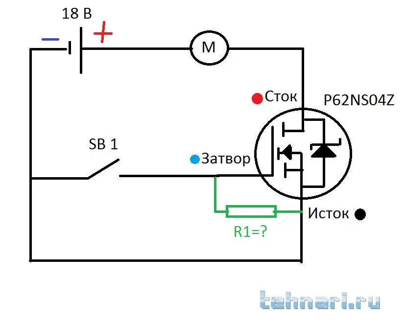

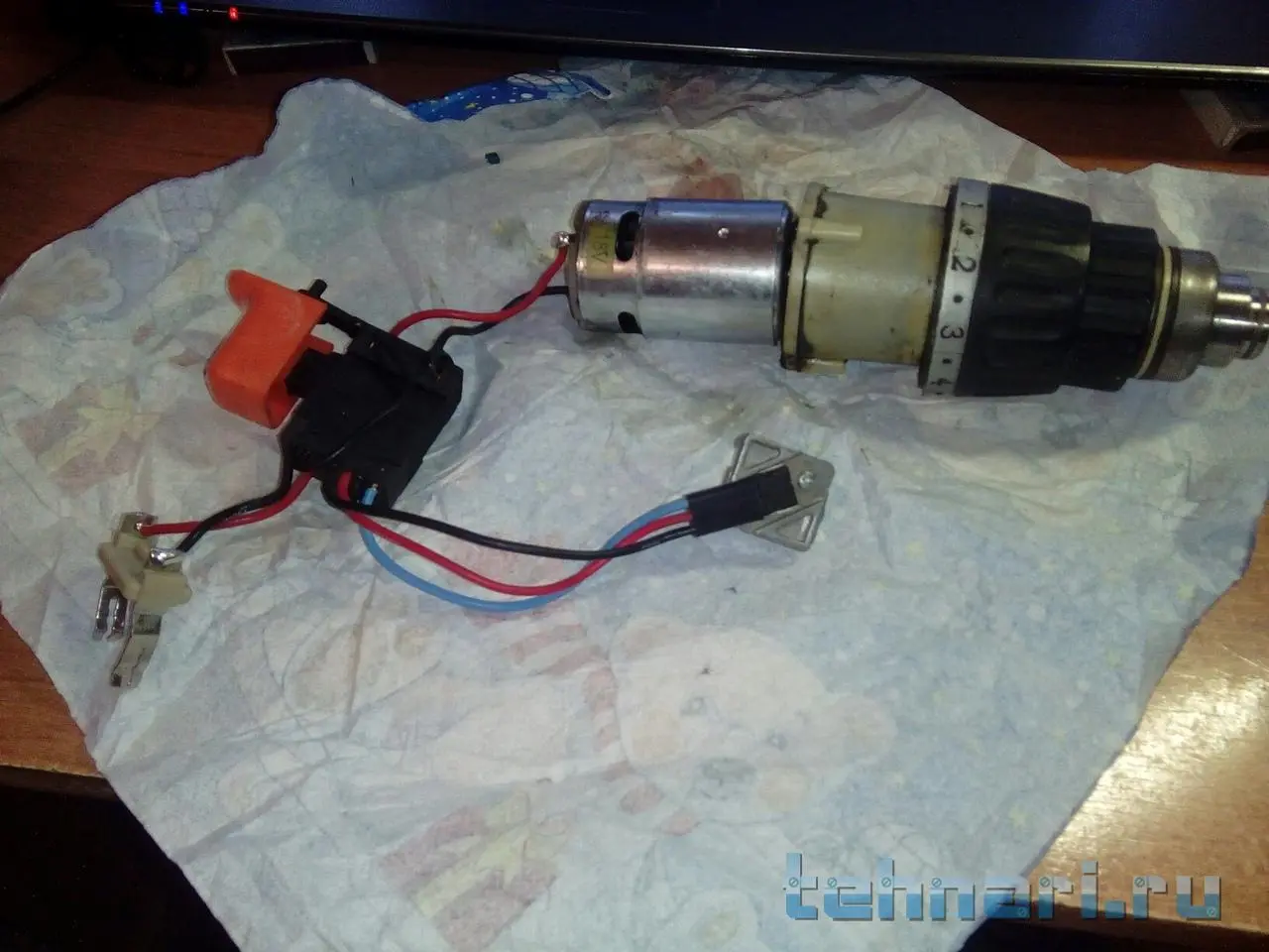

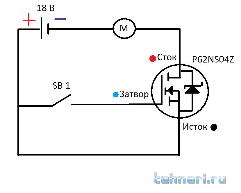

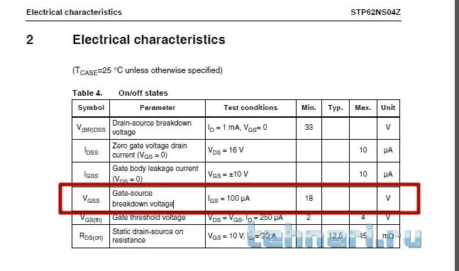

Необходимо запустить электрический двигатель от шуруповерта используя не родную кнопку, а обычную маленькую тактовую кнопку.

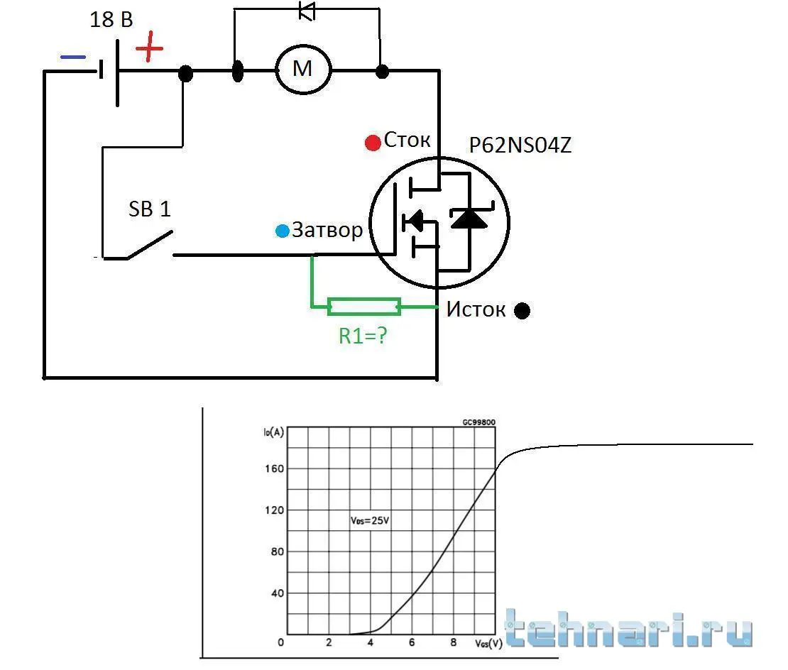

За коммутацию тока отвечает мосфет транзистор p62ns04z (даташин на него прилагаю), немного запутался, не могу найти в даташите напряжение открытия транзистора, и будет ли работать схема которую я изобразил?
