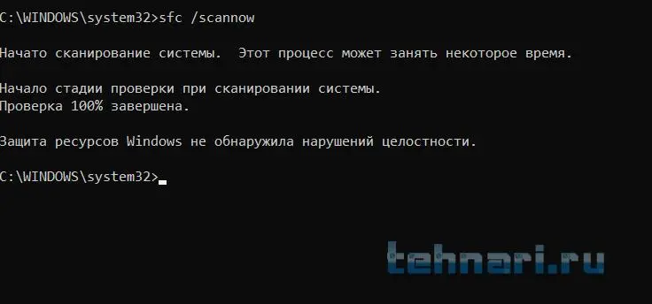

В командной строке запущенной от имени Администратора введи команду sfc /scaanow и нажми энтер. По окончании сделай скрин окна.
    15.2 KB · Просмотры: 39
Я этого ожидал :)
Стукнутые области, когда ты на них попадаешь, тормозят, и никаких вирусов или сбоев системы скорее всего нет.
Так что либо штопай, либо сразу улучшай систему, как я посоветовал выше. Вскрой и посмотри размещение винчестера и М2, в некоторых моделях они мешают друг другу.
