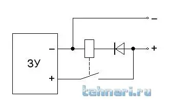

Хочу собрать.
Есть: БП 20в 10а от принтера, китайский модуль DC-DC понижающий 12а, китайский ампервольтметр.
Но модуль без защиты от дурака на выходе.
Полагаю на выходе поставит диод не менее 10а.
Какие диоды можно поставить?
И надо ли к нему радиатор?
Но модуль без защиты от дурака на выходе. Полагаю на выходе поставит диод не менее 10а. Какие диоды можно поставить? И надо ли к нему радиатор?
Не понятно: какая "защита от дурака"? Переполюсовка?
Если диодом - то и радиатор понадобится, и от КЗ не спасёт.
Можно так:
Но после отключения от АКБ напряжение на выходе останется.

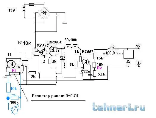

Вот, хорошая схема, делалась в железе. При помощи резистора Rt регулируется ток заряда. А при помощи резистора Rv регулируется напряжение, выше которого заряд прекрашается. За счет индуктивности зарядное работает в ключевом режиме, т.е. практически, ни чего не греется, немного греется Rt но в пределах нормы. На ток до 10А транзистор IRF2804 может работать без радиатора.

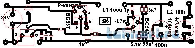

Вот, нашел у меня есть монтажка. Тут для преобразователя бортового 24в в 12 в, для зарядного убрать второй дроссель, и поставить реле.
Для преобразователя блок ограничения тока не обязательно ставить, это в качестве защиты от КЗ, без него сгорают при КЗ полевики, а с этим блоком свободно держит КЗ.
