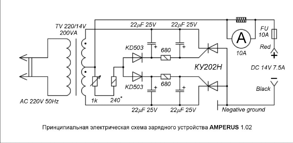

Это одна обмсотка ? Значит нормально ... :)
Да. На 1й обмотке идет такая просадка. 2я мотылялась в воздухе. Амперметр у меня на 6 ампер. Более и не требуется. На 1 машине АКБ стоит 50А/ч, на 2й 72А/ч, на скутере 8.6А/ч. Из за чего интересен слабый зарядник. Дурной зарядник есть, 190А/ч АКБ тянет. Меньше 100А/ч закипают до испарения воды на нем за 15минут.
Если две обмотки примерно одинаковые, то делай, какие проблемы ?... :)
Кстати да, лувчше двумя роводами сразу мотать, хотя разница в в 0.5 вольта большой разницы не играет, однако ... :D
14.8 х 2 без нагрузки. Под нагрузкой в 6А падает до 12.2
Маловато, недозаряжать будет. На тиристоре один вольт упадет тоже. Надо чтобы после выпрямления и под нагрузкой не меньше 15 вольт было
На тиристоре, также как и на любом диоде падает 0.25 вольта ... :)
Нормальный заряд будет до 14 вольт ...
Все нормально будет, а вот перезаряд по напряженю грозит преждевременным выходом пластин ...
При заряде, внутренне сопротивление аккумулятора увеличивается, а падение напряжения на заряднике уменьшается, получит он свои 14 вольт ... :)
Так понимаю чем сильнее посажен акум, тем больше просадка напряжения. Чем более заряжен акб, просадка меньше, из за чего вольтаж поднимется
Это падение под нагрузкой после диодного моста, чмошного гамнокытая. Там потеря так подозреваю куда более, нежели у отечественного тиристора. А на 15 вольтах, акб откуривает очень быстро, проверено горьким опытом. Из за чего в машине теперь стоит вольтметр, откурил гена и пошел перезаряд

зарядка была собрана сыну по схеме с поста 7 рабочая, но начал он подключать мото АКБ ,а ток не сбрасывается, только через лампу, забрал у него, вот морочу голову, и ничего, не хочет тиристорная схема регулировать на малых токах, пробовал схему димера с поста №1 ,с лампой работает, на АКБ ставлю все трещит не регулирует, кстати с лампой все хорошо, ставлю АКБ и танцы, все хрипит ,трещит, регулирует совсем плохо, поставил автомат https://izobreteniya.net/shema-zu-dlya-avtomobilnogo-akkumulyatora-svoimi-rukami/ та-же картина, что-то с тиристорами неладится у меня.
Это всё потому, что свинцовая АКБ имеет очень маленькое внутреннее сопротивление. Чтобы схема регулятора тока работала стабильно, необходимо последовательно с АКБ подключить резистор 1-2 Ома мощностью 10-25 Вт.
похоже тиристорная регулировка не для АКБ.

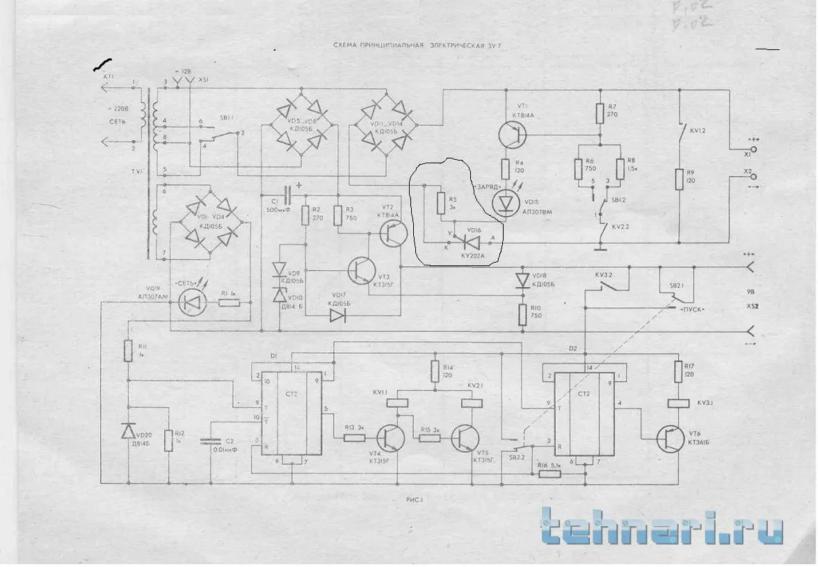

Доброго всем.В схеме зарядного ЗУ-2М теристор КУ202А заменил на КУ202И ноон не включается и не пропускает напряжение может что то еще вышло из строя подскажите ?
ссылку на схему отправить не удалось , по правилам форума.
    62.3 KB · Просмотры: 40
и шо же он могло произойти или , выше указанный, автор, мог сам где-то "напуршить". Т.к., судя по заданному вопросу он в радиоэлектронике, мягко говоря, дилетант .
И уже можно запасаться попкорном, т.к. решение поставленного вопроса затянется на многие страницы, а соответственно и дни ...
P.S, Пока набирал текст и схема появилась, что положительно характеризует автора.
