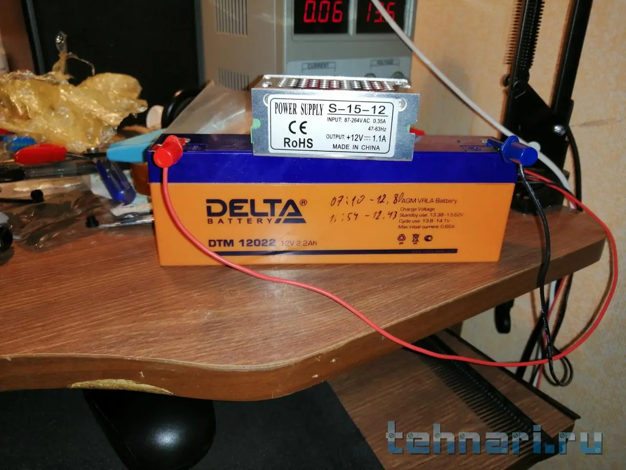

Очередной переезд закончился и снова потери.
Есть у меня такой чудесный аккумулятор, спасающий мою мелкую электронику (роутер, и NAS на основе распбери) в любой попе мира:
Раньше он заряжался через диод от БП, лежащем на нем и настроенным на 14В. Но в процессе переезда БП раздавили.

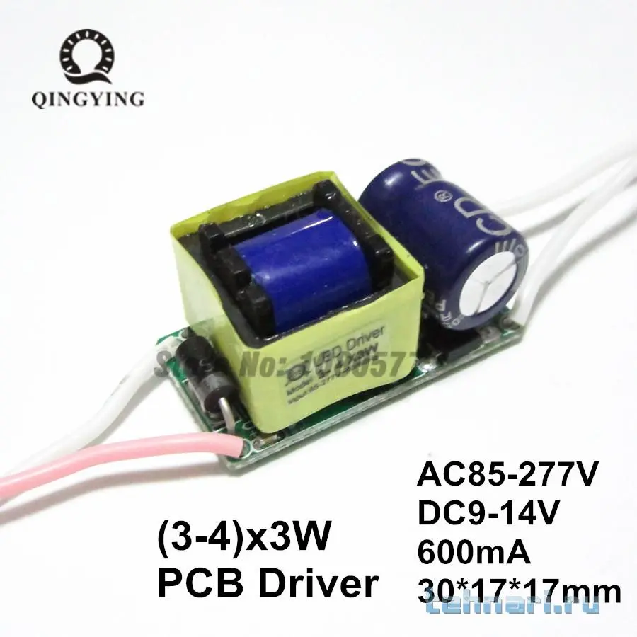

И вот я присмотрел на али БП для светодиодов:
Ток 600мА мне хватит, напряжение макс. 14В, тоже идеально.
Как думаете, будет ли этот БП заряжать свинец? Или мозги (если они есть) не дадут? Или купи, попробуй, нам расскажешь?

так написано же что это драйвер, а не блок питалова! А вообще, я бы не советовал таким заряжать, потому как у него никакой почти стабилизации нет, да ещё и полностью импульсный.

Думаю, не подойдёт. Это электронный балласт для светодиодов. Которые стабилизирует ток через цепочку светодиодов, ценой изменения напряжения. Видите, он на выходе может дать 9 Вольт, и тогда зарядки 12 Вольтового аккумулятора не будет. Вам нужно устройство, дающее гарантированно 14...15 Вольт, и с возможностью подстройки тока под аккумулятор и требуемое время зарядки. Простейший способ- последовательно с аккумулятором включая нихромовое сопротивление в несколько Ом.

Ну по сути то что надо, у него по идее на выходе уже стоит стабилизатор тока. Я так думаю, учитывая любовь китайцев к экономии, у него схема следующая:
Обычный блок питания на 14В с минимальной стабилизацией, а на выходе добавлена стабилизация тока с выставленным ограничением в 0,6А.

Если не жалко АКБ, можно и этот ИИП использовать. А вообще, для зарядки в буферном режиме необходимо использовать ЛБП с напряжением 14,1 +-0,05 В. Зарядный ток не должен превышать 0,66 А. Надписи считал с самой АКБ. Современные аккумы уж больно капризны к этим параметрам.

Вы знаете, меня настораживает сочетание не сочетаемого. Разберитесь с определениями. Диапазон напряжений указан на ярлыке, наклеенном на самом изделии. В зависимости от характеристик нагрузки, устройство может дать напряжение, никак не подходящее для целей зарядки аккумулятора. светодиодам наплевать на это. Их может быть разное количество в линейке. Что невозможно для батареи.

А что за параметр AGM аккумов "max initial current"?
Максимальный ток заряда. Если его превысить аккумулятор может закипеть, а это пагубно скажется на его ёмкости и сроке службы.
Standby use - напряжение при котором его можно держать весь срок его жизни, ему не поплохеет.
Cycle use - бастрая зарядка, требует контроллера заряда, чтоб по окончании он его отключал или переводил в standby.
