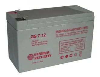

Какая емкость аккумуляторов ?... :)
Они кислотные или щелочные и вообще лучше фото крупным планом,
что на них написано ?... :)
    7 KB · Просмотры: 254
Вроде бы кислотные...не могу найти точную информацию...
Все я уже выяснил, это Свинцово-кислотный герметичный, 7.2 А/ч,
значит зарядный ток его не выше 720 mA. В любом случае надо будет
трансформатор на 70В, 60-100Вт. Такой вряд ли найдешь, мотать самому ... :)
Максимальный ток заряда 2.1А, так что трансформатор ищите помощней
    20.1 KB · Просмотры: 260
