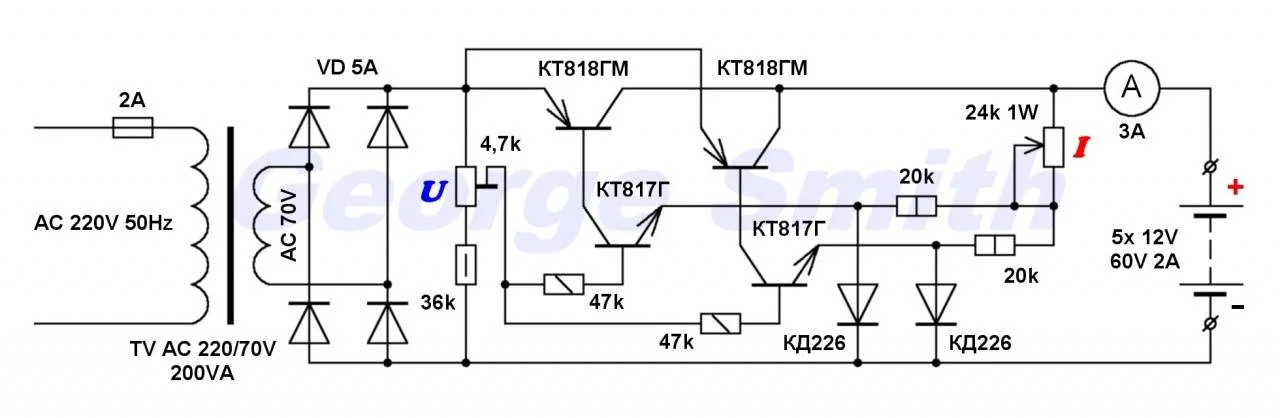

как вариант :
соедини 5 своих аккумуляторов ПАРАЛЛЕЛЬНО
и заряжай Тринадцатью вольтами при 3,6 амперах !
примерное время заряда 13 часов
Параллельно не желательно, не равномерный заряд будет ... :)
Все не так, коллекторы всех четырех транзисторов вместе и на "-" моста.
Эмиттеры КТ816 на базы КТ818, на базах КТ816 резисторы 1 кОм, с этих
резисторов на регулятор. "+" моста напрямую на аккумулятор. Эмиттеры
КТ818 вместе на "-" аккумулятора ... :)
всё равно перегрев:( даже на 1 ампере тока, я уже не знаю что делать...
А на Базы КТ818 идет с Эмиттеров КТ816 ?
Напряжение вообще на выходе регулируется ?
Греется без нагрузки, только включил и греется ?
Греются только КТ818 или и КТ816 тоже ? ...
Греется без нагрузки, только включил и греется ? ...
греется только при подключении нагрузки, без нагрузки ваще не греется, напряжение регулируется вместе с током переменником...
причём всего на одном ампере оба греются так,что до радиатора не докоснёшься....:( :( :(816 вообще не греются
Значит все правильно работает и регулируется, просто слишком большое
рабочее напряжение и наверное два канала мало, это единственное, что
может бвть при таком раскладе. Сделай ПЖЛ еще один замер, включи все
как положено на 1А заряда и по меряй напряжение коллектор-эмиттер на
КТ818 обоих ? ...

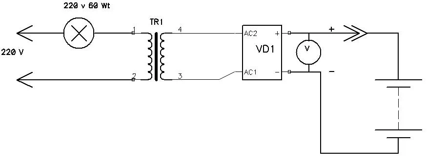

нашёл трансформатор 220->72 не подскажите простую схему для такой зарядки....не ограничиваться же одним диодным мостом...
в цепь первички поставь лампочку 220в(последовательно первичной обмотке трансформатора),подобрать номинал лампочки так,чтобы на амперметре(тот что после диодного моста подключается последовательно с аккумуляторами) показывало 0.7-2 ампер.
ВСЁ-это оптимальный вариант+защита от дураков(замкнул клемы зарядника между собой-засветилась лампочка во весь накал,перепутал полярность,тот же результат и при этом ни чего не погорит)tehno030
