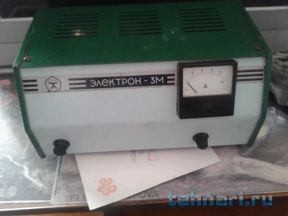

значит нужно отремонтировать полностью, а не только тиристоры менять

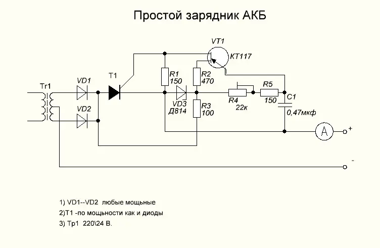

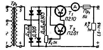

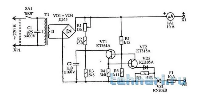

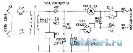

Полностью согласен. ЗУ "Электрон 3М" (работоспособное) имеет необходимые "защиты", разработано и сделано в СССР. АКБ заряжает прекрасно. Принципиальные схемы (несколько модификаций) на это ЗУ без напряга можно найти в инете.
Просто нужны элементарные желание, знания и мат. база (особенно рабочий трансформатор).
