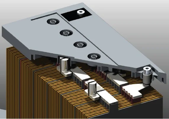

В самом начале 21-го века гелевые аккумуляторы перешли из промышленной сферы (телекоммуникации, энергетика) – в бытовую – в частный сектор. Способствовал этому главный фактор – цена. В Китае было развёрнуто миллионное производство подобных аккумуляторов. За небольшой период времени, в России произошёл настоящий бум среди массового потребителя, продажи в 2009 году составили миллионы долларов. В чём причины такого головокружительного успеха?
Дело в том, что технология GEL позволяет аккумуляторам сохранять удивительную живучесть при жёсткой эксплуатации. В тех местах где автомобильный аккумулятор умирает за 2 месяца – гелевый аккумулятор сохраняет ёмкость и продолжает работать. Его применяют рыбаки, дачники, охотники, сельские хозяйства, жители частных домов в системах бесперебойного питания. Огромное распространение GELевые АКБ получили в электротранспорте, системах альтернативной энергетики (ветряки, солнечные батареи). Уникальные свойства позволяют его эксплуатировать в любом положении, кроме «вверх тормашками». Единственное чего надо опасаться – прямых солнечных лучей и температуры свыше 45 градусов Цельсия.
Попробуем рассказать популярно о гелевом аккумуляторе.
В обычном классическом свинцово-кислотном аккумуляторе между положительными и отрицательными пластинами протекает ток по электролиту – водному раствору серной кислоты. Чтобы пластины не соприкасались и не происходило короткого замыкания они разделены сепараторами, обычно микропористым пластиком. В GELевом аккумуляторе электролит загущен силикагелем, если открыть свежий аккумулятор, то Вы увидите железообразную белёсую структуру. Этот гель немного подсушен на заводе и в процессе эксплуатации он ещё больше твердеет. Для того чтобы заполнить аккумулятор достаточно плотным гелем применяют вакуумные машины.
В процессе сушки, гелевая структура пронизывается микротрещинами, которые не дают испарениям элетролита улетучиваться: молекулы кислорода и водорода удерживаются внутри геля реагируют между собой и превращаются в воду, которая впитывается гелем. Почти все испарения, таким образом, возвращаются обратно в аккумулятор и это называется рекомбинацией газа. К сожалению все молекулы рекомбинировать не удаётся и избыточный газ сбрасывается через предохранительные клапана. Происходит это обычно при больших токах заряда.
Сепаратор в Gel аккумуляторах тоже необычный – микропористый дюропластик, за счёт присадок из алюминия он обладает высокой стойкостью в агрессивной среде, уменьшает внутреннее сопротивление в аккумуляторе, обладает высокой температурной стабильностью и механической прочностью; последнее обеспечивает высокую вибростойкость и ударопрочность конструкции. Этот элемент – является ноу-хау и производиться всего двумя специализированными немецкими компаниями (все мировые производители аккумуляторов закупают сепараторы у них) .
аккумуляторная батарея изготовленная по технологии GEL с разрезанной крышкой и удалённым корпусом для демонстрации внутренних частей:

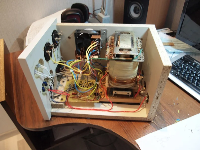

Вобщем был найден ТС-270-1, перемотал сегодня вторичку миллиметровым проводом, получил две катушки по 18, 5 вольт. Подключу параллельно наверно, осталось схему толковую подобрать.
Вчера добавил еще две таких же вторички, подключил все параллельно. Получилось четыре вторички намотанных миллиметровкой.

И так зарядное готово. Все работает, как и задумано. Выложил бы фотки, да нет двадцати сообщений у меня.
И так, фоты зарядного :)
Это моя первая поделка, потому просьба особо не ругать...

Еще и заработало СРАЗУ :) Счастья было мореtehnoyxi
