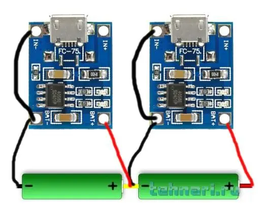

Добрый день. Помогите начинающему :)

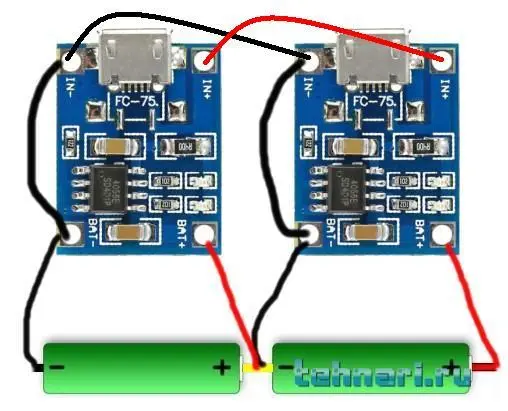

Суть вопроса такова: есть несколько последовательно соединенных батарей 18650. Было решено заряжать их дешевыми платами зарядки на чипе 4056e. В оригинальной идее все они подключались к мощному пятивольтовому БП. Однако, запах горящих проводов очень мягко мне намекнул, что что земля на входе и земля на выходе этой платы - это один провод. Можно подключить одновременно несколько зарядных, и это работает. Но это же не наш метод :) .
Вопрос: как заставить сие работать от одного зарядного (не имеет значения, какое в нем будет напряжение) ? Т.е. как сделать несколько выходов от одного ЗУ, и изолировать их друг от друга ?

Никак. Или несколько гальванически развязанных источников, или батареи рассоединять tehno013
Так-то понятно, что при включении от одного источника все в схеме замкнуто насквозь:
То есть ПРОСТО никак. Понял. А сложно ?

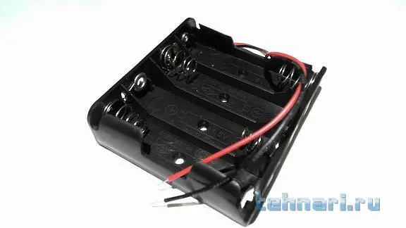

По моему скромному мнению, проще в конечном устройстве сделать аккумуляторный модуль или отсек с соединениями tehno015
Типа такого:
Не влезет. Туда и восемь батарей влазит только при условии, если некоторые не нужные детали корпуса отрезать.

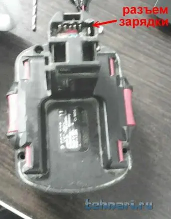

DTS, благодарю за видео, но оно не поможет. Второе видео (где обсуждаются ЗУ) рассказывает о том, как зарядить один элемент, или несколько последовательных. А такой способ не подходит, и это обсуждалось выше. А видео, на котором показана переделка в принципе - не рекомендовано для повторения, потому как противоречит технике безопасности. Разьем зарядки выведен с нижней боковой стороны. Вы уверены, что туда никогда случайно не попадет вода ?

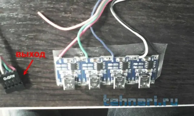

Я знаю, как переделывают шуруповорты. Я знаю аргументы на тему "как надо". Я изучил рекомендации, и мне не понравилась идея повторить каргокультом. "Правильные" переделки как правило дороги. А я уверен, что такие затраты не имеют смысла. Проще взять и купить новый шуруповерт. Лет 5 назад так и сделал. Когда сдохли батареи на старом - купил по акции китайца, который мне обошолся дешевле батареи. И при желани можно повторить. У меня есть деньги, и я могу купить новыйшуруповерт. Или три :)
Но вопрос не в новом инструменте. У моей дочки свои игрушки, у ее папы - свои :) . Есть пачка мертвых ноутовских батарей. (элементы из ноутов нельзя использовать в шуруповерте, они сдохнут ? У меня другое мнение, подтвержденное практикой. И я могу подвести под него теорию). Встала задача получить из нерабочего шуруповерта рабочий, причем бесплатно. Или практически бесплатно. И сделать систему достаточно удобной в применении. Задача в принципе уже решена. Но не совсем до конца.
Что предполагалось: батареи бесплатные. Шнурки, переходники, некоторые возможные элементы - бесплатные. Зарядка от компьютерного блока питания (он есть). В каких-то версиях предпологалась зарядка от БП ноутбука (предпологалось, что он тоже есть). Единственное, на что были потрачены деньги - это 4 платы на 4056е (в нашем города 35руб за штуку).
Что вышло:
Все уже готово, работает, крутит, заряжает, не требует разборки, но... Требует пляски, или 4х китайских зарядок за 100руб :)
А в изначальной задумке предполагалось одно зарядное, которое никоим образом не вырывают из его обычного бытового использования. Т.е. сейчас вопрос стоит исключительно в идее, а не в отсутствии результата.
И идея в том, чтобы сделать ОДНО зу для всего этого дела, или переходник от этого одного зу. Цена предполагается бесплатной, или окого того (при учете, что ряом лежит пачка мертвого компьютерного железа. От БП и мамок, до сидюков и винтов). Т.е главная идея сделать! У дочки свои игрушки, у папы свои игрушки...
