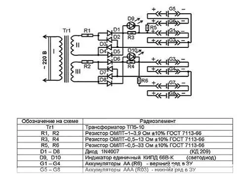

Зарядное устройство ДИК ЗУ-07 для АА и ААА
Помогите разобраться на зарядку поступает напряжение 7.8 вольт - заявлено 2-3 вольта и ток 31 милиампер -заявлено 200
Это данные на одной паре, на второй 3 вольта , а ток в начале зарядки был 210 милиампер , а через 30 минут вырос до 380 . Помогите найти причину неисправности, прозвонил все резисторы и диоды , все соответствуют Омам и диоды в одну сторону
А если вхолостую, без аккумуляторов нагрузить резистором ~15 Ом?
Или просто накоротко замкнуть по одной паре ААА и померять?
Зарядное простенькое и без нагрузки это возможно.
заявлено 2-3 вольта
Этого не может быть, минимум 3 вольта (или около того), прочтите еще раз, потому как при меньшем напряжении зарядка последовательной пары акку невозможна. Сильно подозреваю что все измерения не точны. И на всякий случай тщательно очистите контакты.
А что именно подвигло измерить токи и напряжения?
