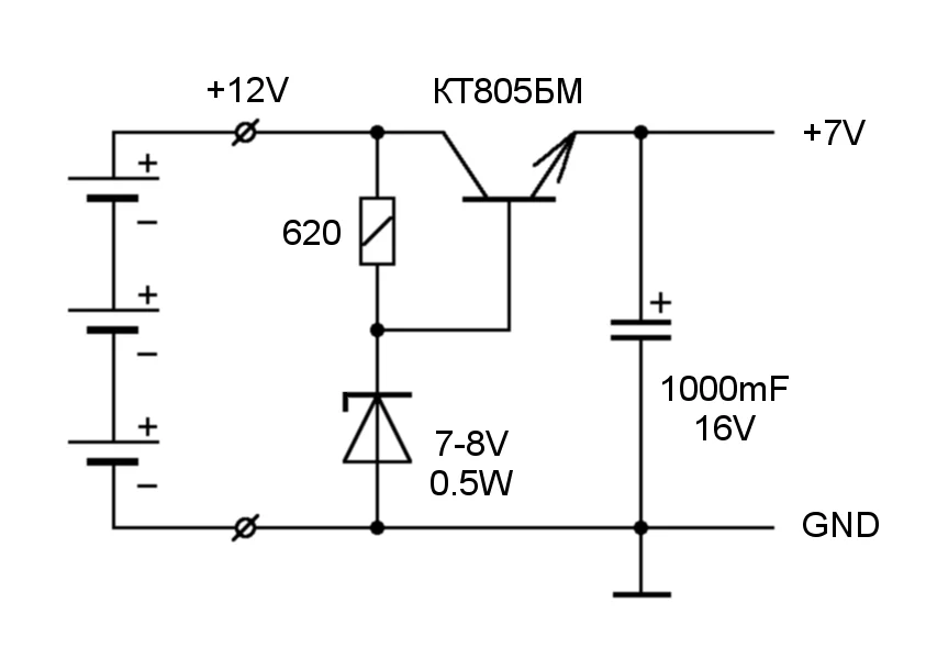

схему стабилизатора покажите пожалуйсто
Так ведь эти микрухи питаются от 3 до 12в, соедините как я сказал, три последовательно, тоесть + к -, у вас получится примерно 11в, можно и без крена, громче будет:D Либо можно три параллельно +к- тогда будет тише но дольше играть. А чтоб было вольт 7 тогда как уже сказали чётное количество аккумуляторов.
Илья, придется немного подождать, надо жене помочь по дому.
Там всего 4-е детали, Транзистор КТ805БМ, резистор, стабилитрон и
электролит ... :)

можно соеденить 3 последовательно и запитать через стабилизатор 78S75 (7,5 вольт) или скидать на транзисторе как предложил George Smith
asco сколько вольт и с какой силой тока нужно дать на два последовательно соеденненых акб для зарядки??
asco, я не просто так предложил параметрический стабилизатор. Для всех
компенсационных стабилизаторов нужно повышенное напряжение питания
на входе, включая КРЕН-микросхемы. А здесь усилок будет работать даже
если на аккумуляторе напряжение упадет с 12В до 5В ... :)
Вот схема, но я так понял, что нужно еще схему для зарядки аккумуляторов,
она не очень отличается ... :)

Пардон, это стабилитрон, забыл ризочку, сейчас поменяю схему, спасибо ... :)
Чёй то мой пост как твой прошел, глюки ... :)
Я поменял ... :)
