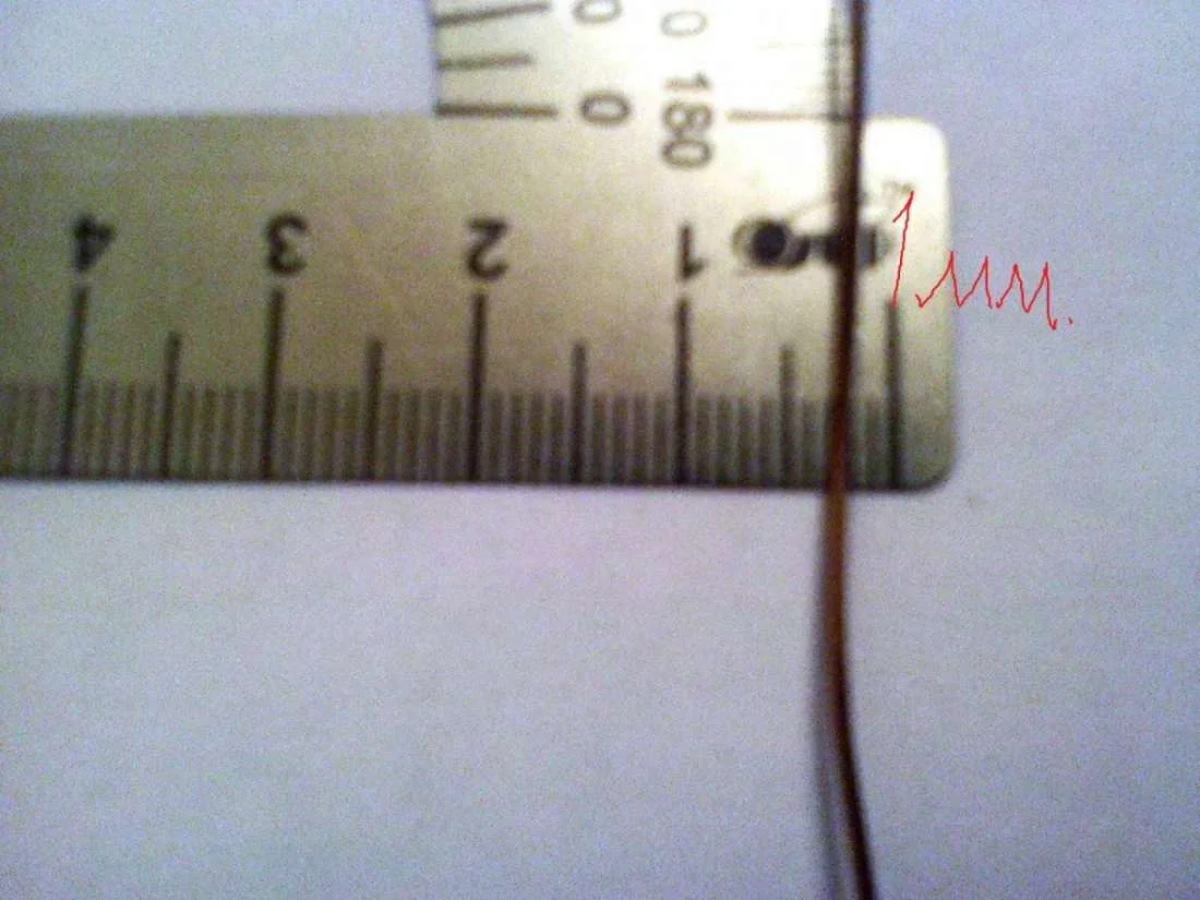

как перематывать ? какой провад нужен? провода с движка холодильника пойдут?

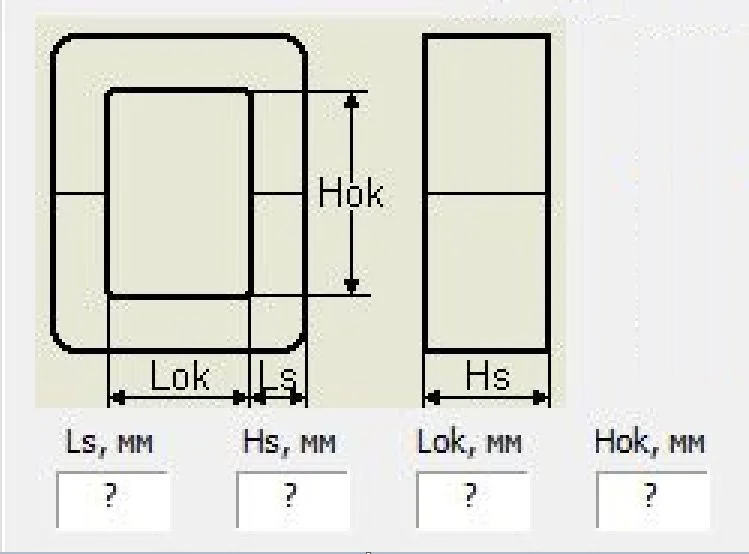

Размотай бублик, сделай его промеры. Посчитаем. Где-то здесь тема есть, как трансы мотать...

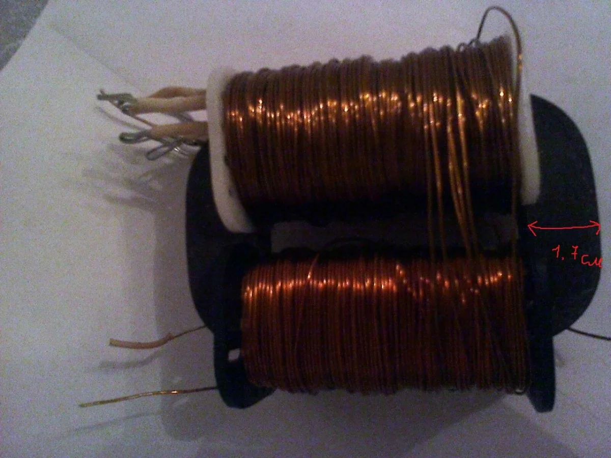

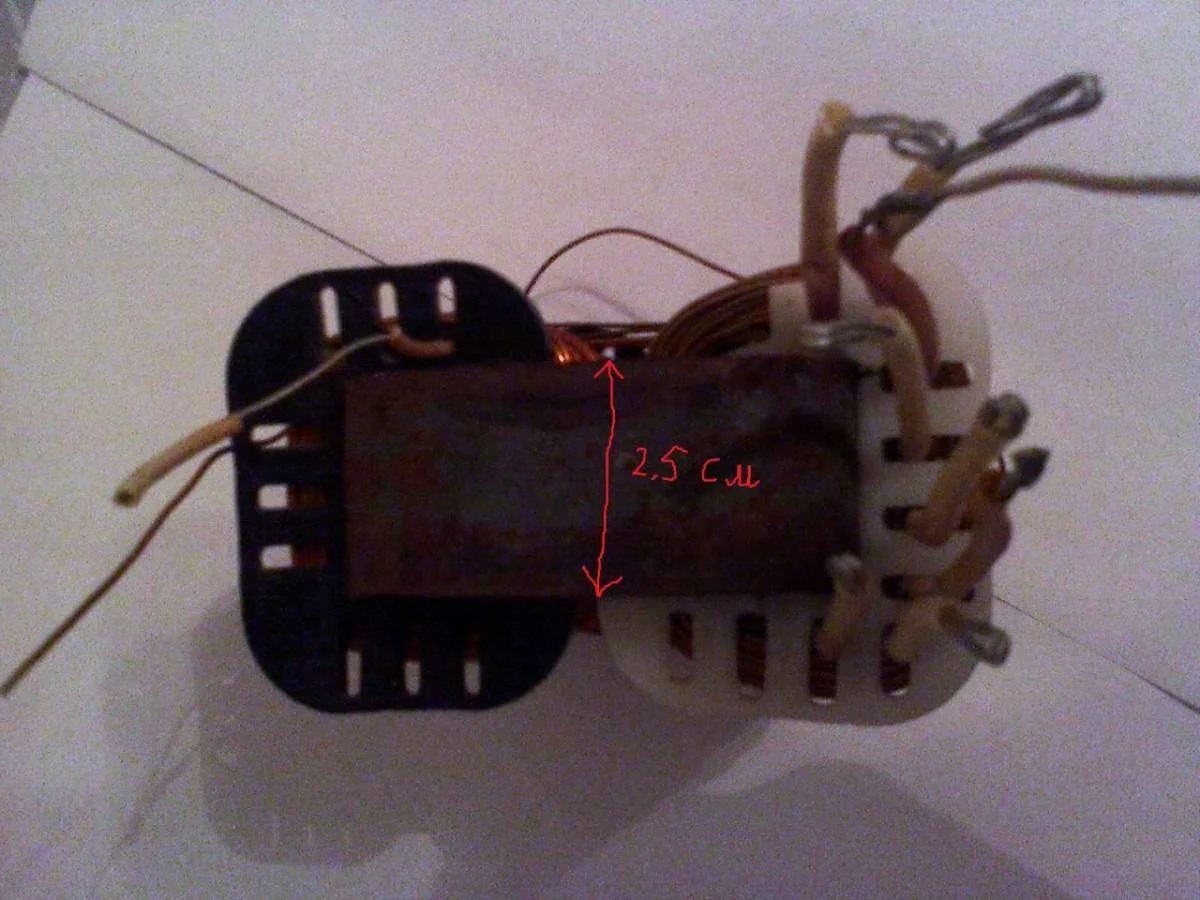

во первых давай определимся с трансформатором , какой у тебя имеется выложи его фотки
вот замеры! по формуле на 4 фото получилось 18вт может ошибаюсь! и вообще пойдет такой транс на зу?

он из стаба есть еще 2 транса по меньше тоже из стаба
Если все размеры в сантиметрах, то следующее:
Габаритна мощность - 90-95Вт.
Первичная - 1860 витков провода Ø 0,42мм. По 930 витков на каждой катушке.
Вторичная посчитана на 16V – 164 витка проводом Ø1,45мм . По 82 витка на каждой катушке.
