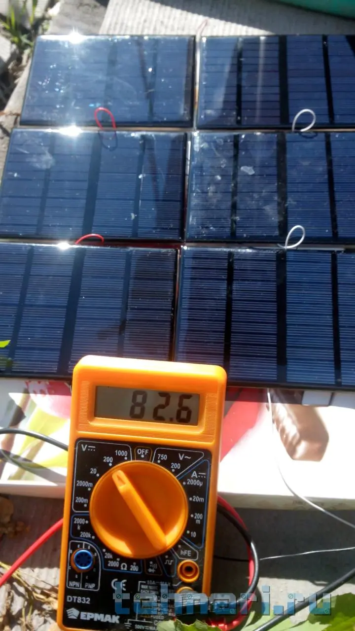

приветствую для зарядки электро велика решил сварганить зарядное на солнечных батареях. Батареи добыл, последовательно спаял иииии всё на солнце тестер выдаёт 82-86 вольт и 5 А а требуется (ну на стационарном заряднике написано) 54,6 вольт и 2 А в тени 56 В 1А чего делать куда бежать, может чего спаять можно или из Китая заказать подскажите пожалуйста IMG_20170811_163733.webp

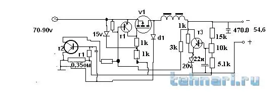

Вот, импульсный контроллер заряда, делался в железе (только на 24в, но это не принципиально). За счет r1 и т2 получается генератор тока, во всем диапазоне выходных напряжений выдается не более 2А. Не боится КЗ, на КЗ выдается те же 2А. На т3 сделан стабилизатор напряжения, т.е. при достижении определенного напряжения на аккумуляторе дальше напряжение не может подниматься, и зарядка прекращается.
Внимание, тут принят за массу плюс питания.

Замеры по напряжению делались на холостую или под нагрузкой?
И пожалуйста пользуйся знаками препинания... Хоть ты и "чайник", но надеюсь писать грамотно умеешь... Не надо принижать свои возможности!
Хотелось бы от ТС получить исчерпывающую информацию... А то всякого можно ожидать...
