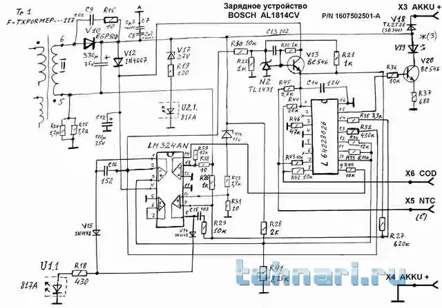

Всем привет! Сгорел ЗУ от шуруповерта BOSCH 1,5А 18В. короче не переходит в режим зарядки. Попробовал ремонтировать не получилось, в ремонт не берут, новый стоит половину нового шурика и то на заказ.
Дома как раз очень нужен инструмент для работы, пока зарядил от БП, подключив стабилизатор тока на LM317. Может как то можно сделать самодельное ЗУ, посоветуйте пожалуйста.
