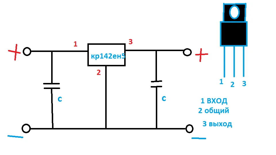

посмотри что то на LM 317 -- это кренка проще говоря всплесков не будет поставиш 20,0 вольт так и будет держать.. схемка там 5 крен , а ты ставь 317.. она до 37 вольт помойму.. извините за рис.. торопился.
    13.1 KB · Просмотры: 2,493
Заметно, что спешили...Даже забыли посмотреть схему включения 317-й (она вообще-то регулируемая).
я нарисовал схематично,, а в даташите все есть. К тому она идет по плюсу , а можно еще и по минусу делать на 18 крен.. Надо принципиальную схемку выложу только скажите..
Максим, речь о том, что 317 нельзя даже схематично так рисовать. Не забывай, здесь много начинающих, которые всё воспринимают буквально и не имеют знаний и опыта, и соберут так как ты нарисовал. Про даташит они вообще еще не слышали.
Ну я не совсем начинающий... больше даже - продолжающий.
Схема нормально нарисована.
