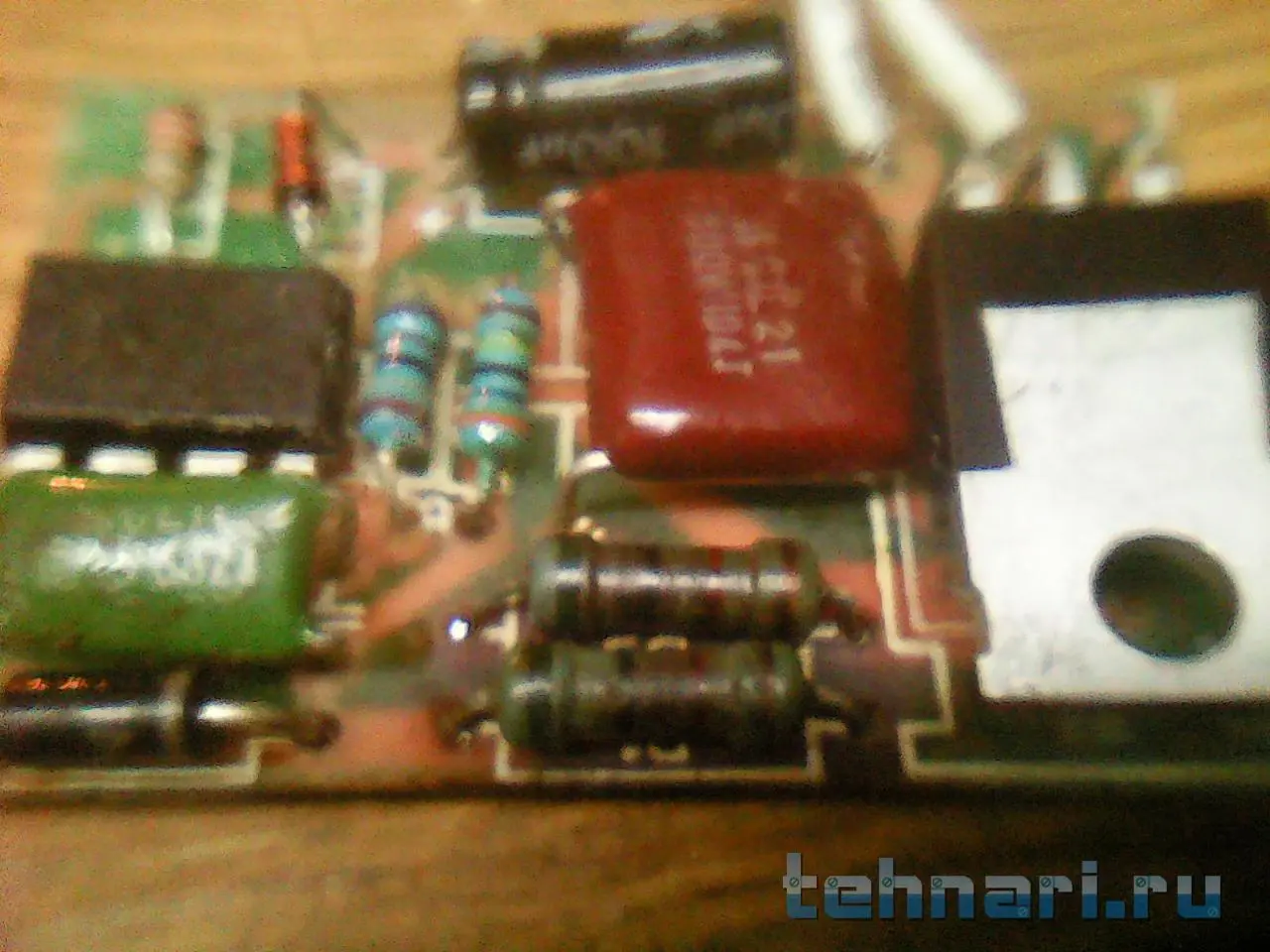

Тут на днях демонтировал блоки защиты галогенных ламп в квартире, которую ремонтировал лет 7 назад, ну и как не поковыряться в этих блоках, интересно-же. Лампы начали мигать.
Разобрал, заменил триаки ВТ-135 на ВТ-139 и включил для проверки лампу Ильича. Работает.

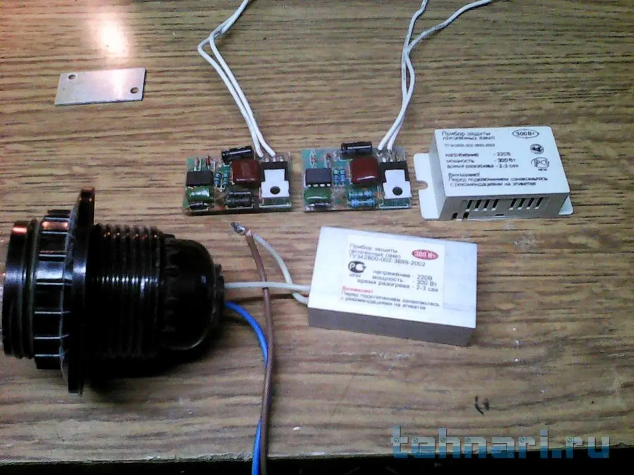

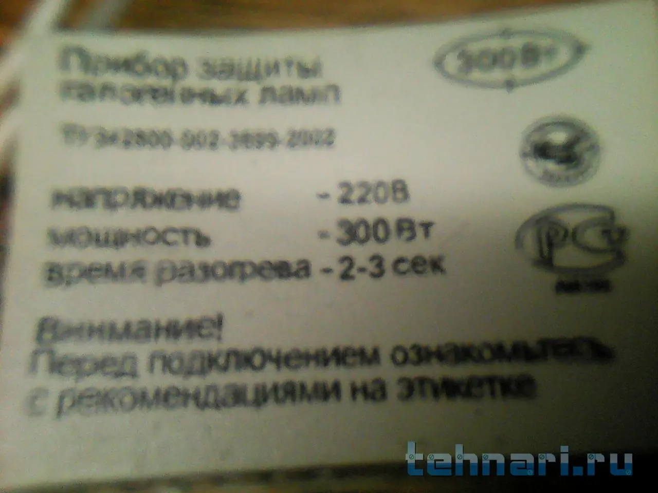

На первом фото подключен неразборный блок в алюминиевом корпусе, который был удалён из системы освещения этой-же квартиры года 3 назад и валялся у меня по причине моей малограмотности в электронике.
Этот блок не зажигает лампы совершенно.
Забудем о нём, т.к. подобный блок я распилил... Он залит компаундом и ремонту не подлежит.

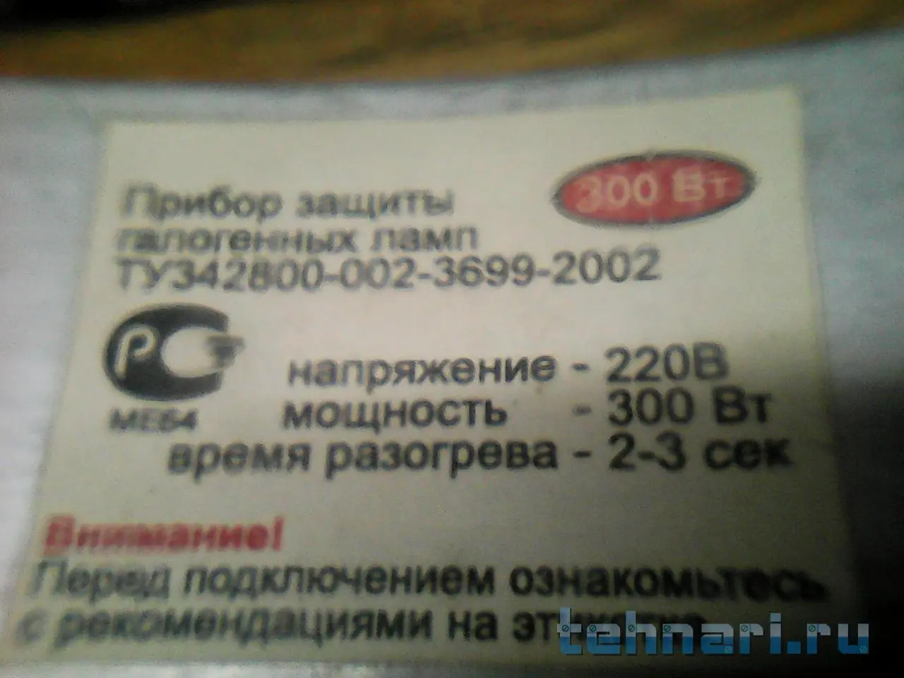

Вот этот блок.
А это блоки в пластиковых корпусах и именно с ними я и ковыряюсь.
Заменил тиристоры на более мощные (135 на 139)
Резисторы подгоревшие, но номинала не потеряли (5.6 к)

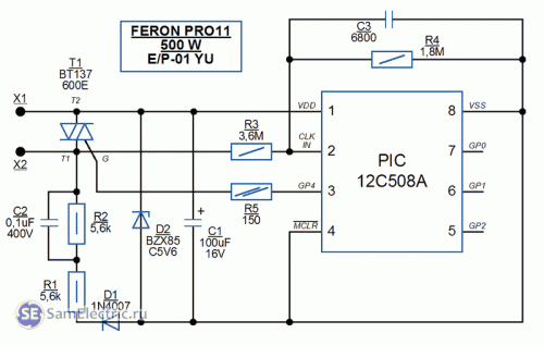

Схема этих блоков.
А теперь самый глупый вопрос. :tehnari_ru_102:
Можно-ли использовать предыдущий блок для плавного пуска болгарки? Суть-то одинакова- тиристор открывается контроллером.
(Примерная схема плавного пуска ниже)
