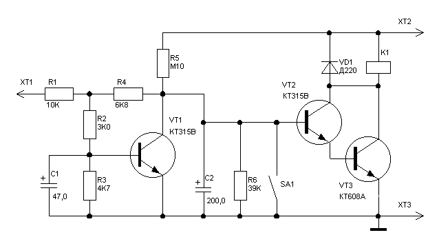

Я собирал неоднократно защиту по этой схеме, стабильно работает при напряжении не ниже 13в.
Для 12в можно попробовать поставить реле 9в.
Тут можно и кт315 обойтись
Тут можно и кт315 обойтись, 819 мощноват... Любой npn 0,5А ставь
Блок питания защиты и усилителя один и тот-же?
реле надо низкоольтное.

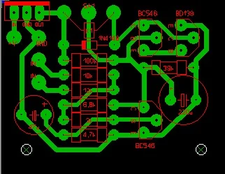

Не срабатывать при включении может из-за ошибки в монтаже.
По поводу блока: если он достаточно мощный и не будет давать просадку при максимальной громкости усилителя, то замени транзистор, защита будет работать от 12в.
Попробуй R5 или C2 уменьшить.
