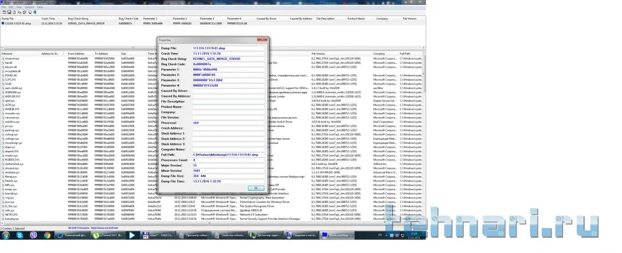

Суть в том, что с недавнего времени компьютер стал себя странно вести. В частности вопрос возникает в играх. Начинается все с подвисаний, во время которых можно отключить процесс, и тогда все вроде как отпускает, если не трогать - BSOD.
Теперь подробнее:
Подвисания сопровождаются повторяющейся ошибкой: "Драйвер обнаружил ошибку контроллера \Device\Ide\IdePort0.", код события - 11, источник - atapi.
BSOD с кодом 0x0000007a (0xfffff6fc4000a998, 0xffffffffc0000185, 0x0000000032c13860, 0xfffff88001533c08). Скрин с BlueScreenView приложу.
При обычном использовании, то бишь видео, и серфинг в инете и так далее - вопросов вроде не возникает, ошибка бсода может значить очень много, потому и обратился, ибо ума не приложу в чем дело, так что очень надеюсь на Вашу помощь (сам-то гуманитарий, и совсем не технарь, потому недостаточно хорошо разбираюсь). Заранее спасибо, надеюсь на Вашу помощь (вообще раньше за этим заглядывал на ПКхэлп, но как истинный слоупок только сейчас узнал о переезде, как говорится, когда петух жареный клюнул)) ).

Ещё немного по синьке: сам БСОД вряд ли будет из-за нестабильных секторов, там что-то другое. Причин может быть много - от проблем программных до умирающего южного моста. В вашем случае есть смысл подключить хард/харды к другим SATA-портам на маме.
