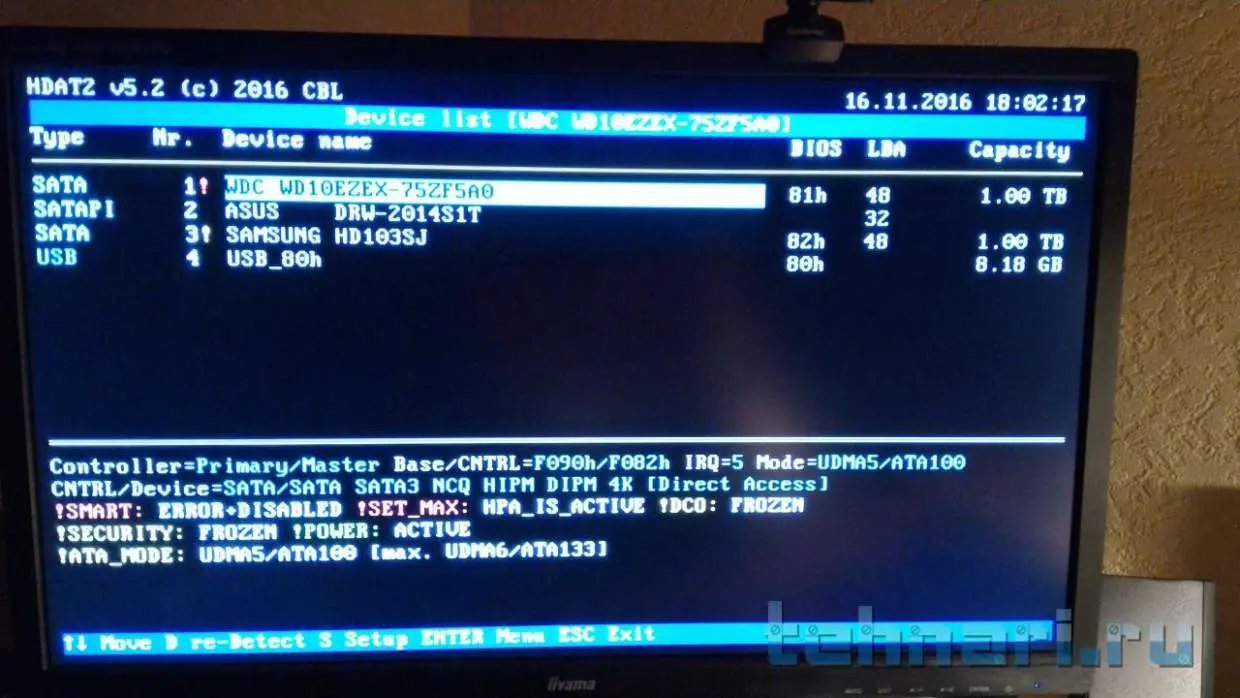

С горем пополам вроде смог записать на флешку hdat2, правда хотелось бы знать стоит ли тоже переводить контроллер для нее в IDE.

В командной строке запущенной от имени администратора ввести sfc /scannow и нажать энтер. По окончании скрин. Что с тестом диска? На всякий случай сбросьте настройки биоса на умолчания и сохраните изменения. В случае необходимости выставьте приоритет загрузки носителей информации.

Результаты теста:
Перед самим тестом поставил жесткий в режим IDE, вне зависимости от этого в основном окне программы выдает вот такое (см. скрин), так же прикреплен лог в виде тхт файла, SMART HDD Scan в архиве.
    62.6 KB · Просмотры: 55
  • HDATCOPY.TXT
    HDATCOPY.TXT
    2.2 KB · Просмотры: 529
  • WDC WD10EZEX-75ZF5A0-WD-WMC1S5098967-SMART.rar
    1.8 KB · Просмотры: 20

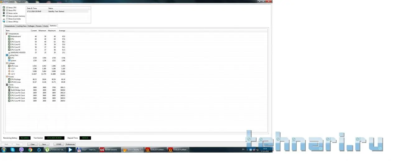

Эм.. Так что с результатами и бсодами? А то я не совсем их понял, плюс не совсем понимаю насчет чего программа ругалась на скрине..

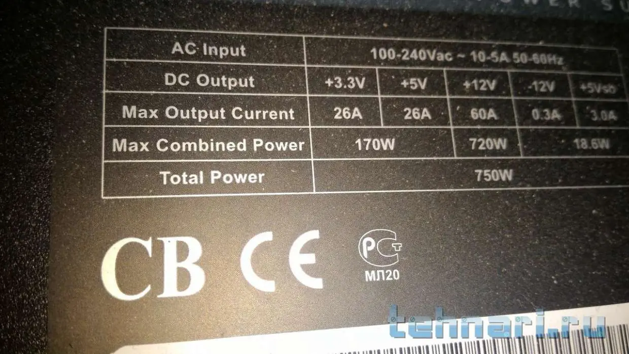

С hdat2 не работал. Пробуйте с victoria. Фото наклейки на б.п сделайте. Проведите тест Проверка стабильности блока питания - Компьютерный форум
Так, вот скрин с теста, НО, был интересный момент, у меня в браузере много в кладок и соответственно кушает ресурсовон нормально, когда запускал первый раз (на скрине второй), то сначала запустил, а потом вспомнил, что забыл закрыть браузер. В итоге взял и его закрыл, на что тест сразу ругнулся чем-то вроде hardware failure has been detected, the text has ben stopped. однако при повторном прогоне вроде все нормально работало. (ну тут естественно браузенр был уже изначально отключен)

Вот еще и вот наклейки,надеюсь не слишком поплывшая.

Что можно сказать по тесту бп?
По тесту ничего не разобрать, слишком мелко. Название б\п. Файл подкачки верните на место по умолчанию.
Скрин перезалью, а то его пережало походу, а по бп - модель в первом посте
