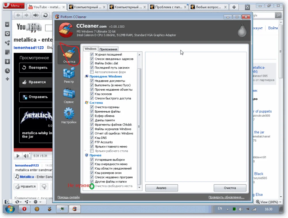

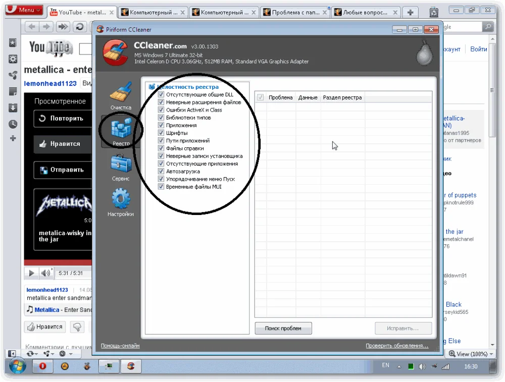

и скачайте программу Download CCleaner 3.00.1303 - Download - FileHippo.com для полной чистки.(реестр и файлы)
а эта чистка автоматическая, или настраивать нужно будет?

по программе - я пометил 2 снимка - то что в зеленом круге (очистка свободного места) не делайте .( не думаю что вам нужно это)
а все остально просто оставьте как идет с программой..
