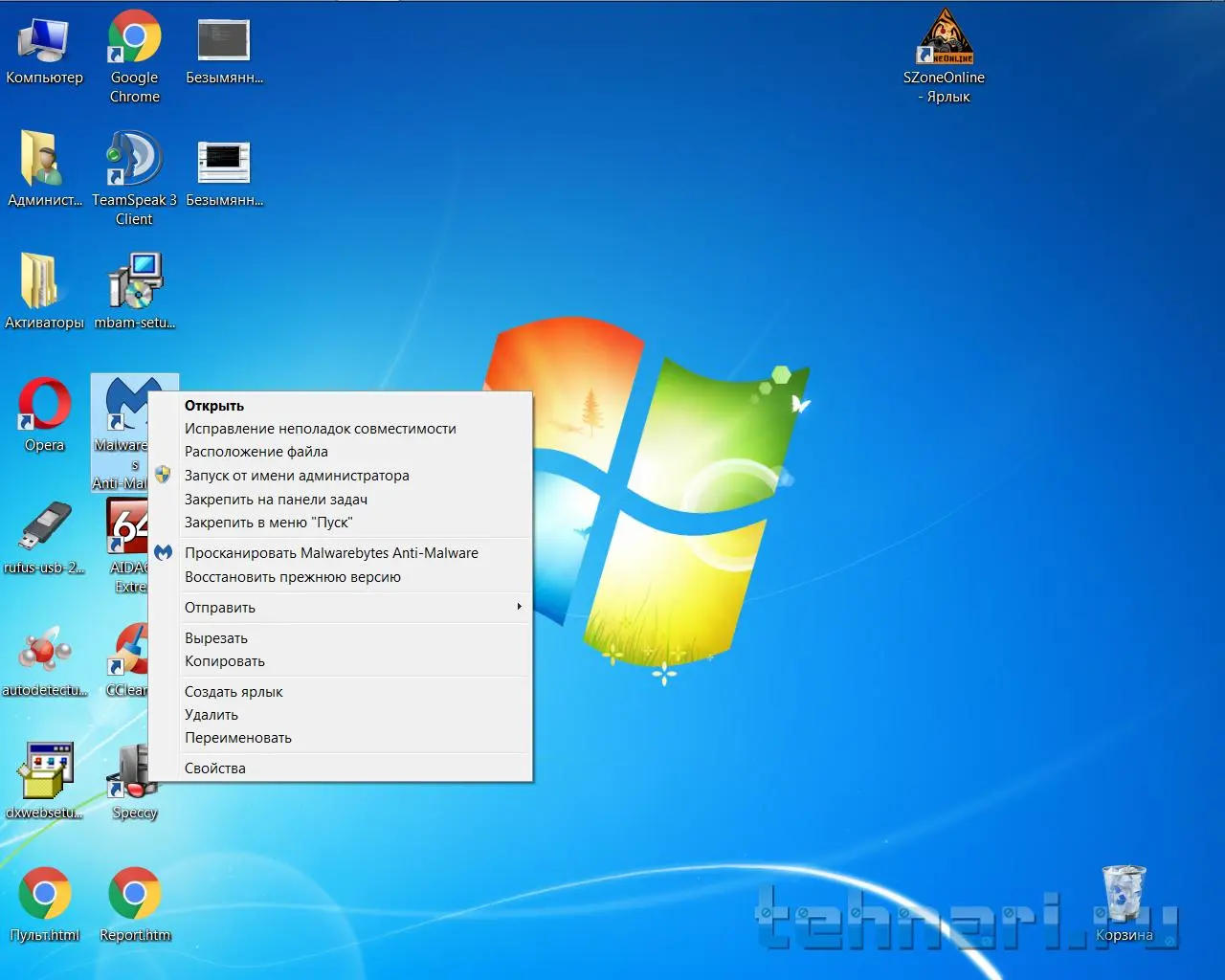

вот первый скриншот

Отчёт из программы в архив и сюда, картинки вот так: http://www.tehnari.ru/f8/t32642/
(архив аналогично как и картинки прикреплять)
