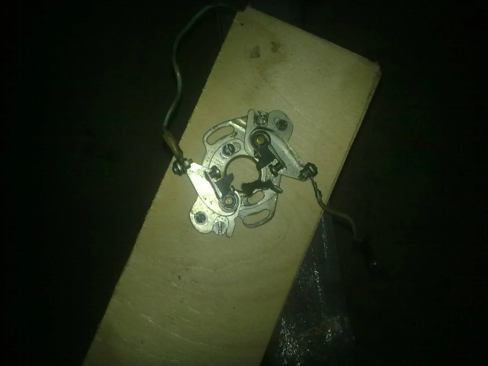

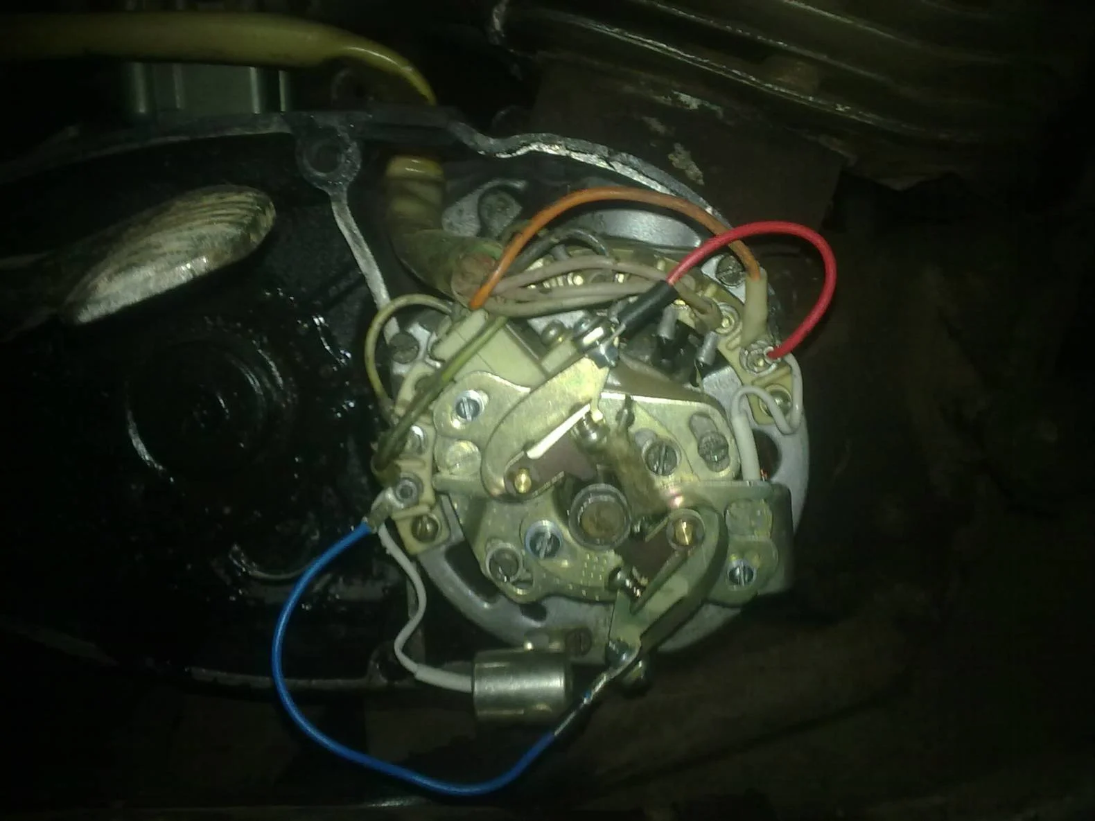

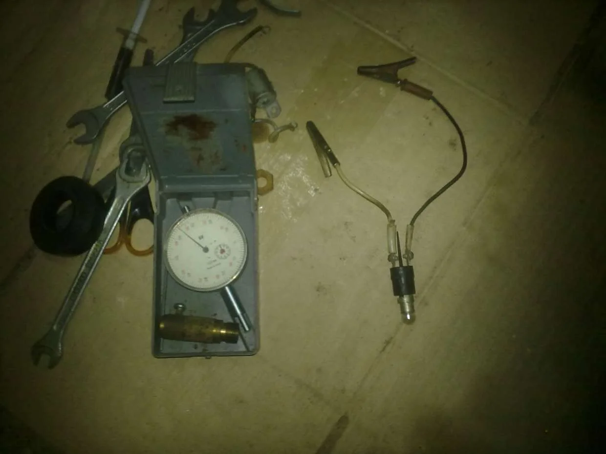

Короче пригнал я юпитер 5 себе...прошлый хозяин не мог настроить зажигание на левом цилиндре....я попробовал,не получилось (прерыватели убитые были),поставил свои (из дедовских запасов) настроил зажигание на 2.5мм до ВМТ,завел-работают оба цилиндра...два дня поработали и левый отказал (на высоких оборотах начинает работать) искра есть хорошая,подсоса воздуха нет нигде! купил новые прерыватели,а по новым вообще зажигание выставить немогу(((-что делать?
плата прерывателя уходит в упор крепления (зазор 0,45мм) а размыкание контактов неначинаеться (2.5ММ до ВМТ,размыкание происходит примерно на 2.0-1.5мм до ВМТ)....
