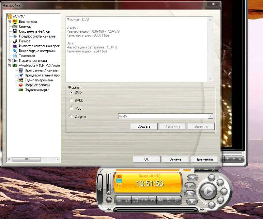

А записанный вами фрагмент был с какими параметрами записи?
Вот как-то так:
