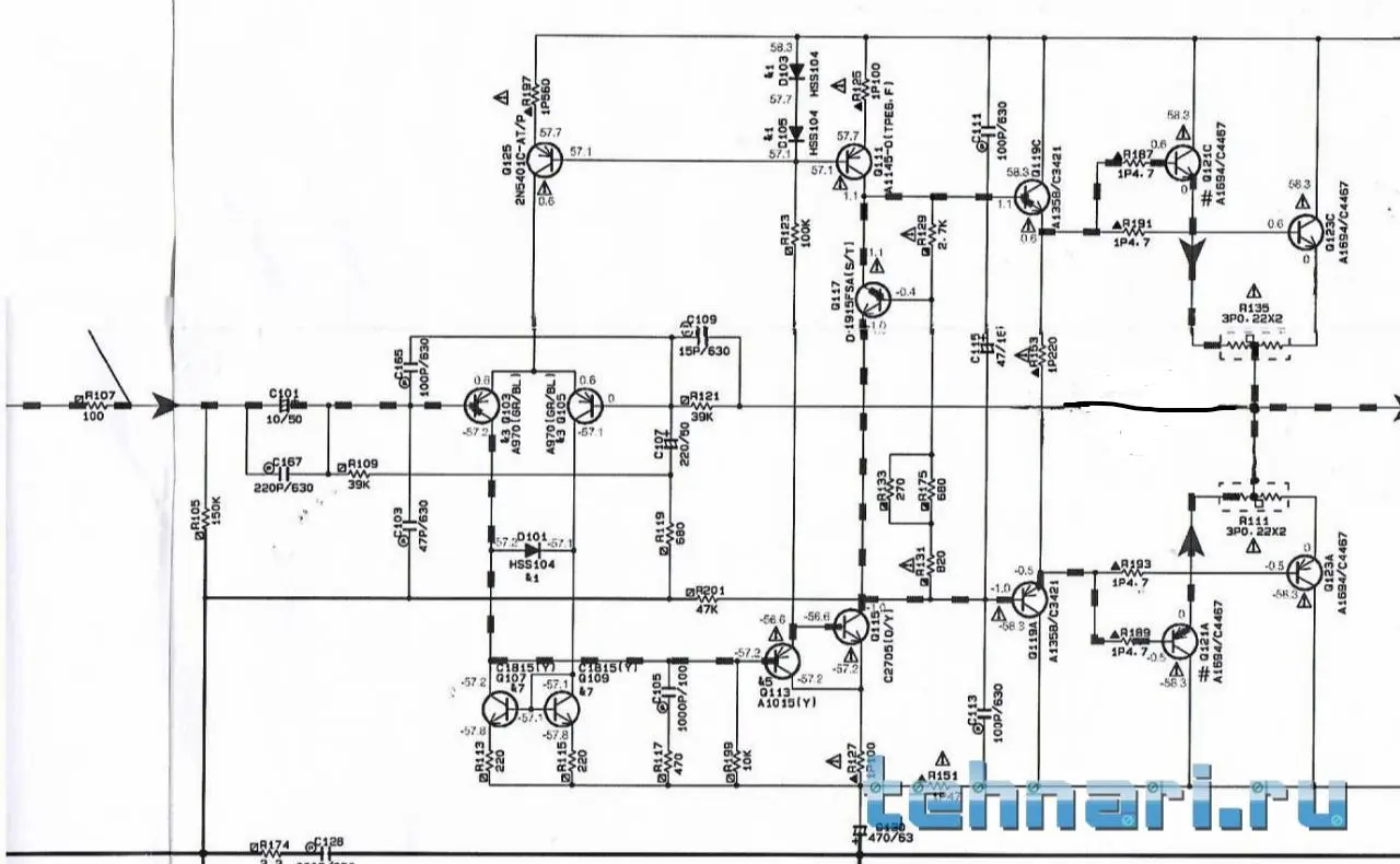

Вопрос такой, если на входе стоит электролит на 10мкф, зашунтированный кондером пленочным на 220 пикушек, а я поставлю вместо электролита два паралельно по 4,7мкф (К73-17), мне надо их шунтировать этим на 220 пикушек?
достаточно и одного если входное сопротивление выше 6ком
Вопрос шунтирования электролитов связан с тем, что электролиты могут плохо пропускать высокие частоты, режут их. На слух это может восприниматься не только как потеря высоких частот, но как потеря четкости, прозрачности звука. У пленочных конденсаторов (К73-17) верхняя частотная граница обычно выше чем у электролитов, поэтому пленку обычно не шунтируют. Но в любом случае всё определяется качеством конкретного конденсатора, иногда и электролиты уделывают пленку. Поэтому тут решение одно - слушать различные варианты и выбирать что больше понравилось на слух.
на слух скорее я не отличу, тут у меня скорее технично необходимо или нет присутствие шунта, да наверно поставить-хуже не будет я так думаю, лучше то-же.
Да там наверно не будет 6 ком, схема из 42-го поста, просто надо будет шунтировать или нет мелким кондюком?
Чаво? а 40ком не хотите?там 1мк полипропилен хотя бы к78-2 или китайский ставить и не парить людям мозги
Воо! так это вообще отлично! Я чего и спрашиваю, если проще можно поступить не ухудшая параметры, так мне и лучше!
А там точно до 40-ка кОм будет, если 4,7мкф на входе поставлю не срежет низ?
резистор с базы первого транзистора на якобы землю каков? вроде 39 ком плюс резистор во входном фнч.1-2мк полипропилен и не заморачивайтесь. все равно в музыке ниже 35герц нем звука
