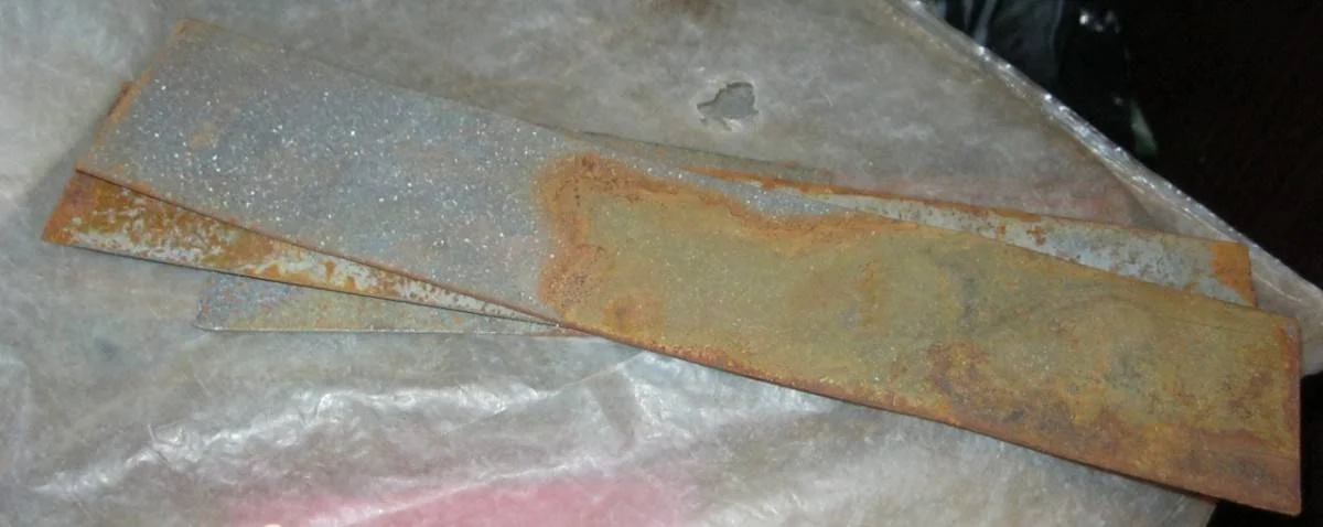

Здравствуйте. у деда в гараже наткнулся на целую кучу пластин размером примерно 6 на 30 см
Подумал может трансформаторное железо. вытащил на свет, вроде как непохоже . Как-то можно отличить трансформаторное железо?
может просто кто то сделал стяжки для крепления кабеля , на трансформаторное железо не похоже . если даже и оно то недостаёт деталей для сборки трансформатора . да и здоровый какой то
обычное железо!!!
на S2 похоже:)мы помню раньше в ШК на технологии из такого крючки и подвесы рубили.....
При изгибании хруст слышен?
________________________
Но похоже на обычную оцинковку.
И на изломе должно быть видно кристаллическую структуру. Судя по тому что я разглядел это таки оно. Промышленные трансформаторы мощностью до 10-15 квт собирали из таких.
:tehnari_ru_203:
при сгибании хрустит, меня тоже смущает что на вид как оцинковка.
толщина 0,5 мм - излом если найду лупу посмотрю:tehnari_ru_203:
да вы что??из него делать трансформатор собрались??оно вон какое ржавое все!!ошкурите половину,шкурить замучитесь......а оно вам надо??
Это не оцинковка, видна структура именно трансформаторного железа.
Блеск похож, но я не настаиваю...
В магнитопроводе/в пакете пластины должны быть друг от друга изолированны, ржавчина придаёт дополнительную изоляцию.
их штук 50 , половина сильной и средней ржавости, а остальные вполне себе ничего. я думаю если это ОНО, то можно попробовать тор замутить
И структура выглядит так необычно от того что состоит из капсул железа изолированных друг от друга окислами. Угадайте с трех раз: зачем?:tehnari_ru_203:
1. Чтобы ток по магнитопроводу не шёл?
С трех раз не получилось, именно так. Ток наводится на любом проводнике и чем мельче структура тем меньше потерь на токи Фуко, тем выше КПД. +

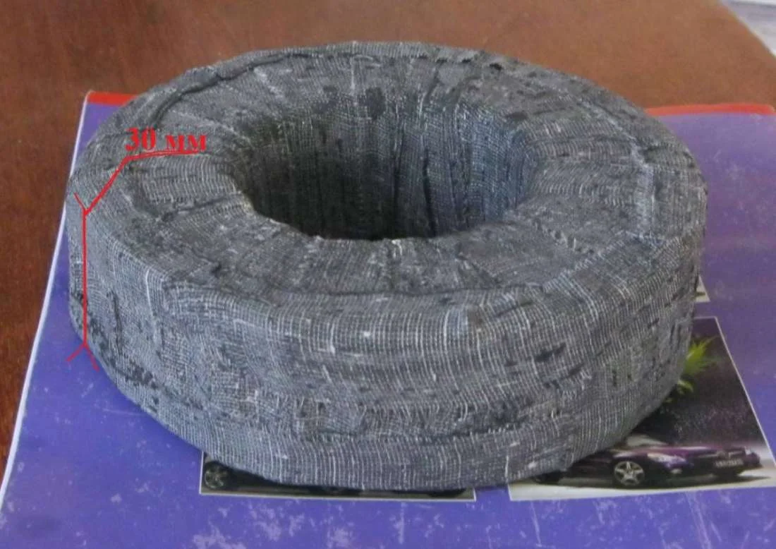

начал делать тор. первый раз делаю, получается не очень ) между пластинами пустоты образуются, как ни стараюсь.
Ты знаешь, я разбирал подобный бублик заводской, там он состоял из двух частей! Может быть тебе проще будет сделать тоже из дух частей, вернее там не бублик был а две П образные штуки, и всё это было залито эпоксибкой. Так же можно думаю попробовать клеить их друг на друга эпоксидкой, или ещё чем нибудь, тоесть наклабываешь одну, приклеиваешь, потом следующую, тоже приклеиваешь, это будет конечно дольше.
доделаю этот коли начал, там думаю останется материала еще на один как минимум. можно будет поэкспериментировать с технологией. этот тоже долго делаю, ибо высоту делаю 3 см, а пластины 6 см. режу их пополам. уже все диски дремелевские сточил :tehnari_ru_203:
а так вообще договорился в ремонтной мастерской купить тор из советского телевизора за 500 руб. а то спаял две платы tda 7294 а блока питания нет
Так тыб не дремелем пилил а ножницами по металлу, или ножовкой, оно менее затратно получится, а ножовком можно сразу несколько пилить, все одинаковые будут, либо сначала сделать тор и залить эпоксидкой а потом распилить:))
да ножниц по металлу в моем арсенале нет. я делал неглубокий пропил дремелем и ломал потом, впринипе занимает минуту - две времени. сворачивать целую пластину сложнее, она пружинистей. мне кажется если тор сделать а потом распиливать это ваще жестоко:tired: вот как представлю что потом еще тыщу витков примерно первички мотать вручную, грустно становится. хороший тут все таки форум и люди хорошие. столько нового узнаю, каждый день причем)

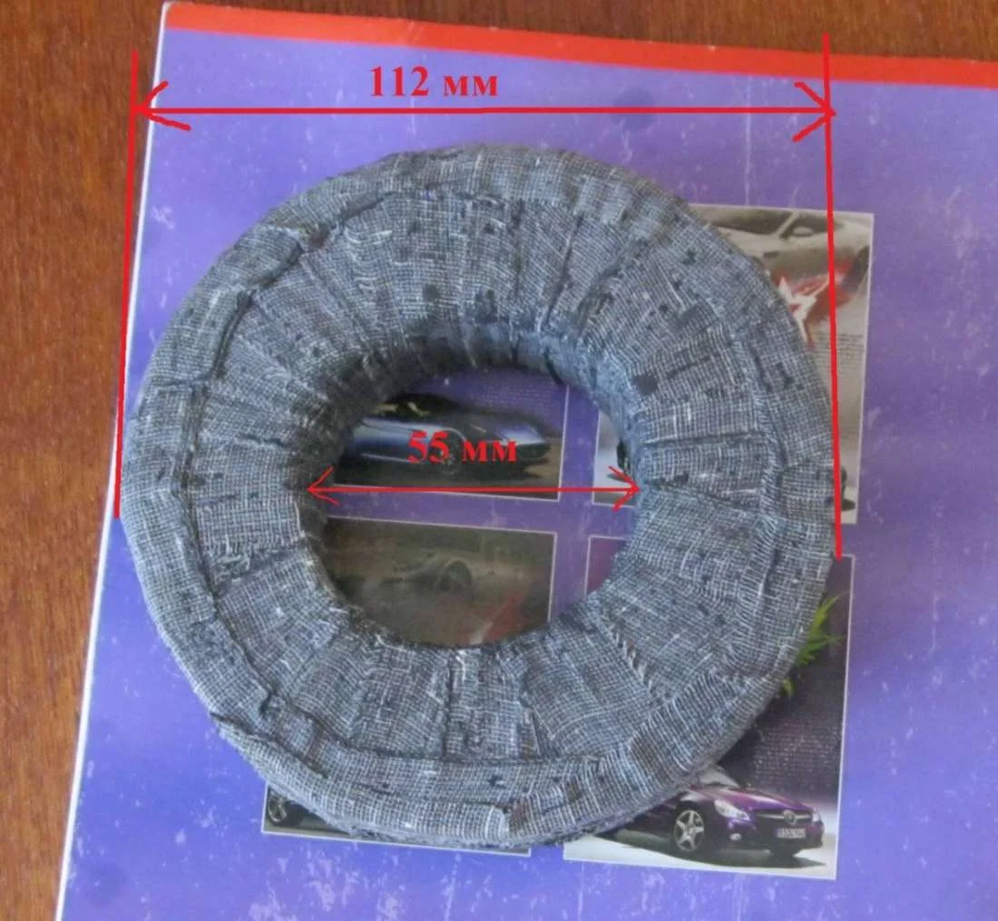

Я доделал-таки сердечник с грехом пополам
подскажите пожалуста как рассчитать мощность и кол-во обмоток первички? я надеюсь ватт 150 даст на выходе
