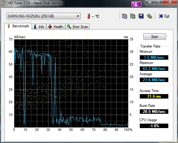

проверил на бэды их нету ...
но скорость ужасна (смотрите сами):
судя по скрину HD Tune можно сделать вывод, что на диске серьезные проблемы с механикой, а конкретно проблемы с позиционированием головки. похоже, придется купить диск, пусть и задорого если дороже свои нервы и информация на диске. пока ее еще довольно просто выковырять. хотя бы все самое важное на dvd-шки запишите

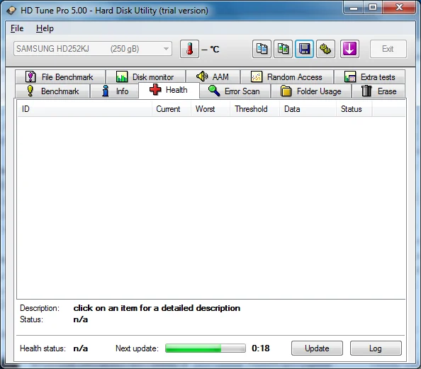

p.s. выложите пожалуйста скрин SMART из этой же программы
S.M.A.R.T как я понимаю это Health ?
если да то у меня там пусто ...
и показания каждый раз разные
боюсь тебя огорчить, но ты не выложил смарт :))
