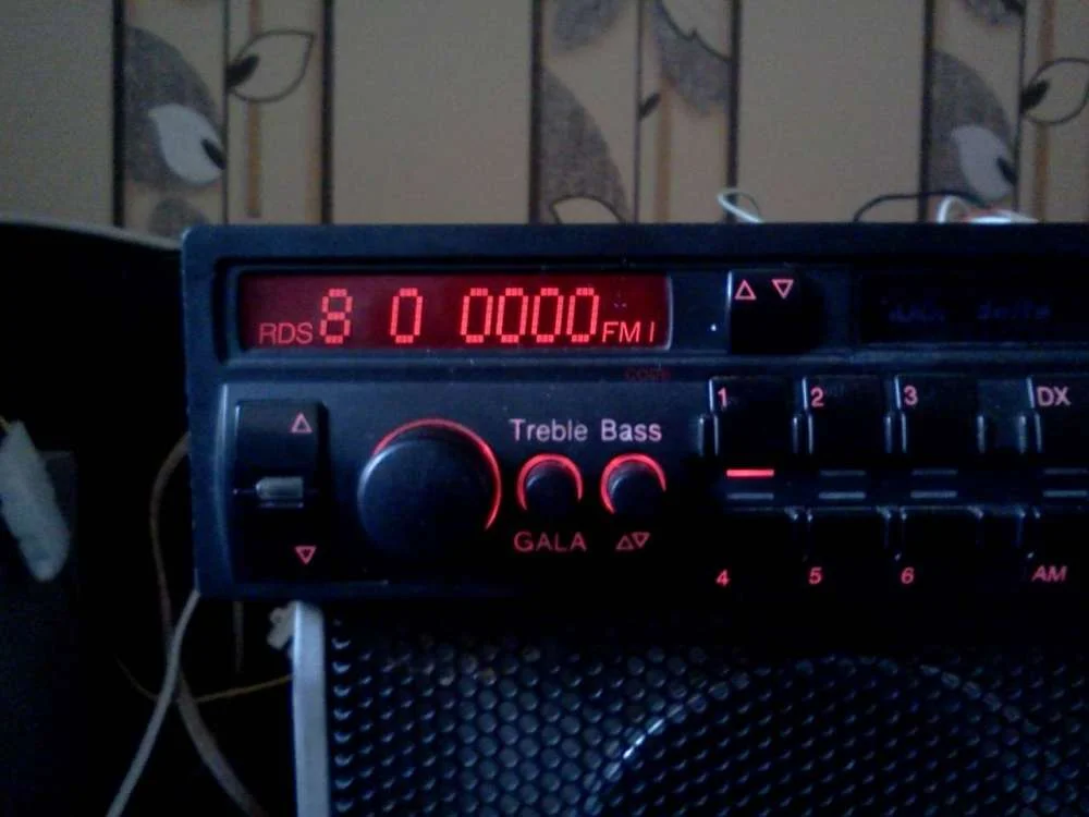

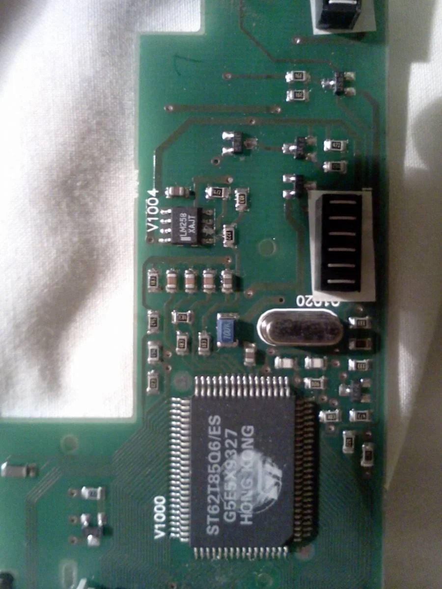

Расказываю как есть. Имеется радиоприемник Audi delta cc подключеный в паре с БП от компа. Короче валялся я на шелковом покрывале, услышал любимую песную, полншел и дотронулся до Массы магнитолы. Проскочила не слабая искра. Дисплей погас. Перезапустил радио теперь показывает то что на картинке и не реагирует на нажвтия кнопок. Помогите оживить. Будут вопросы не стесняйтесь ... спрашивайте.

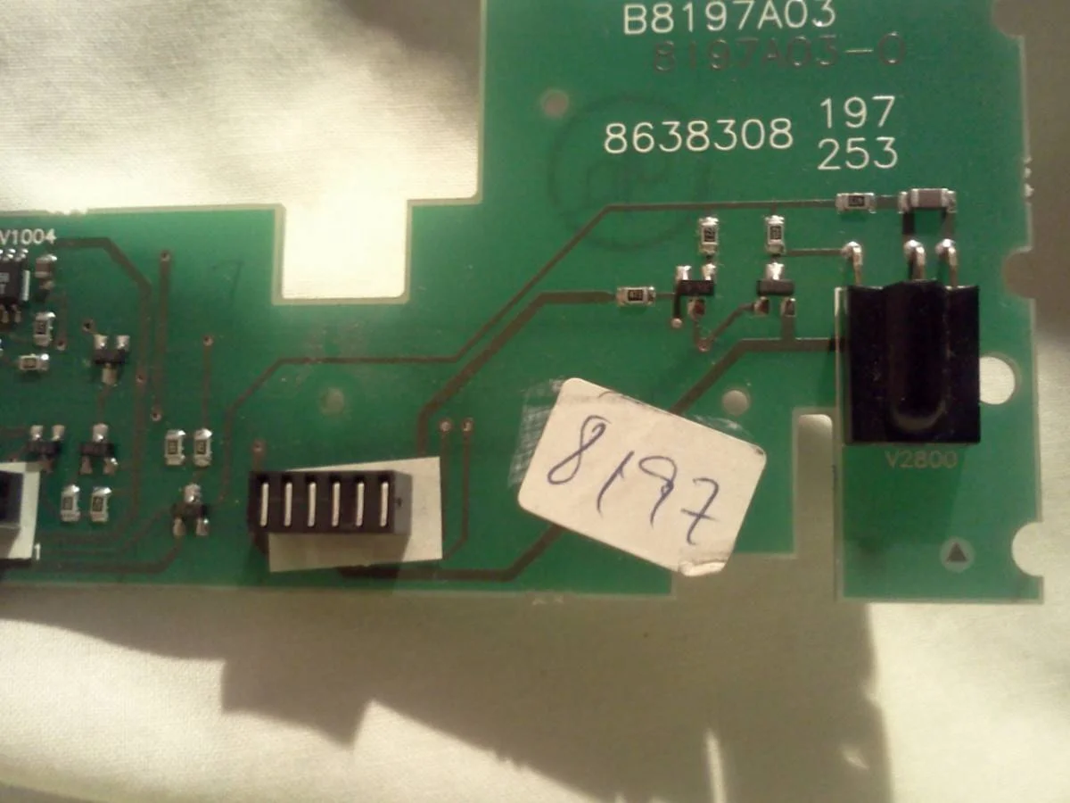

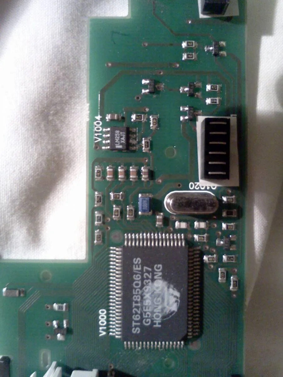

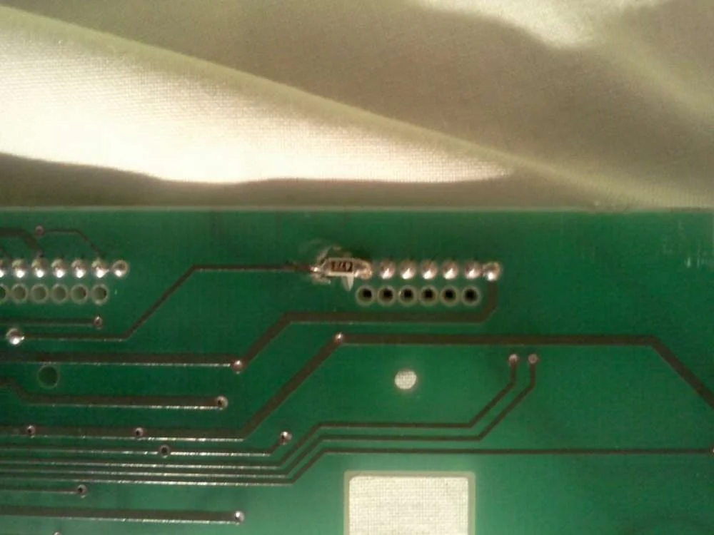

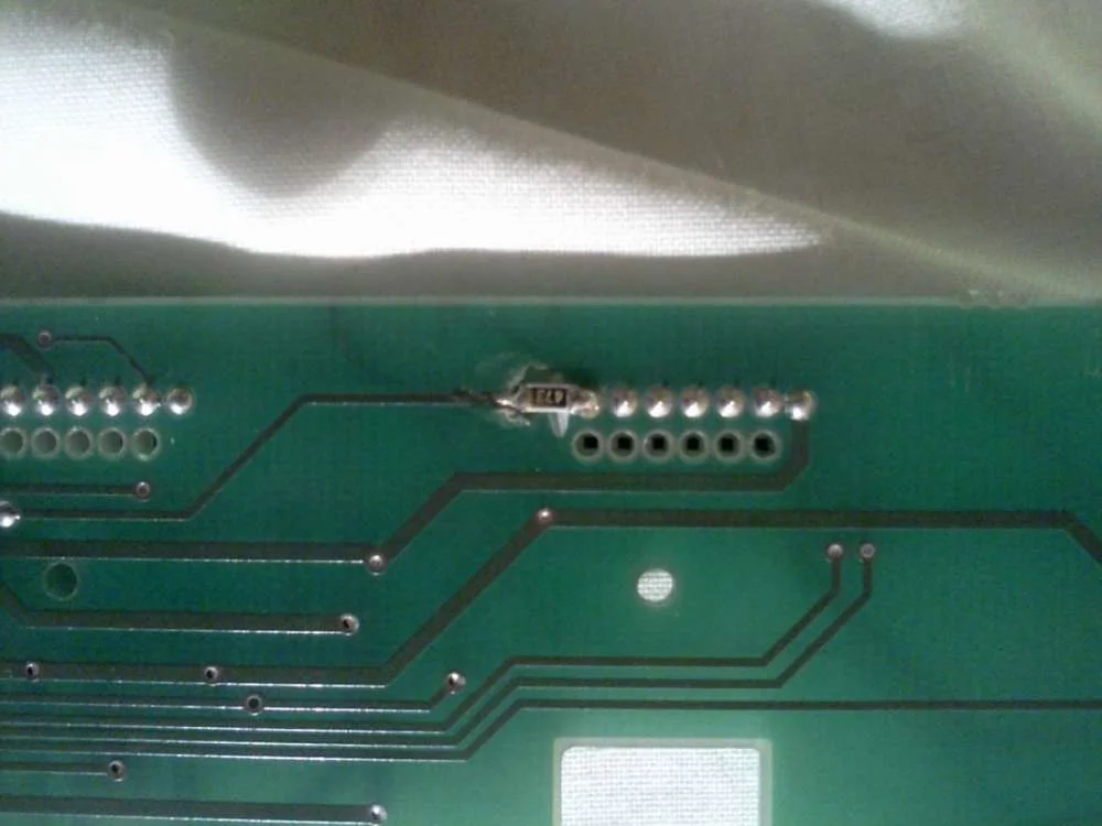

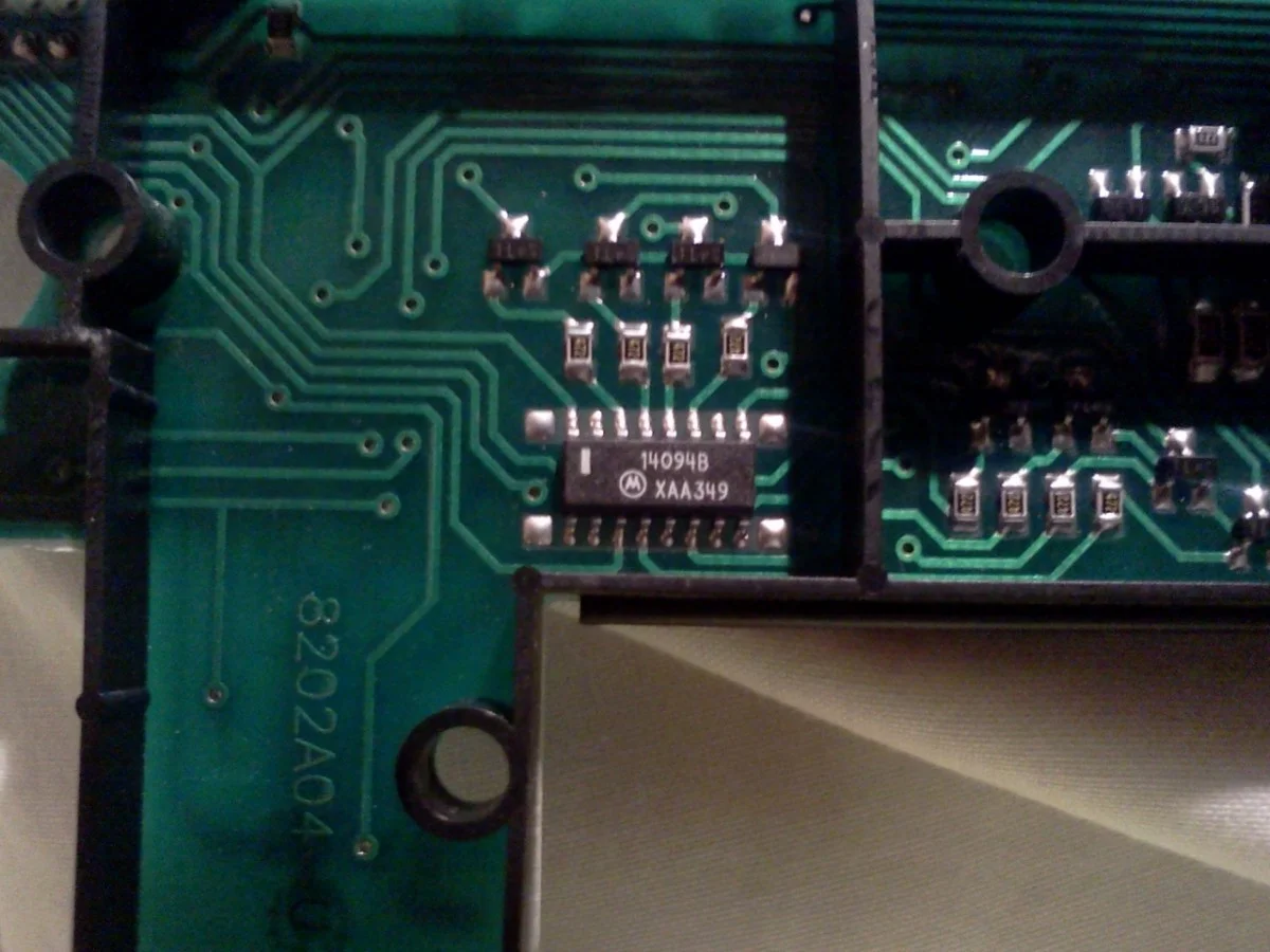

завтра выложу фототчет о разборке передней панели. кстате увидил что уже туда лазили и коечто изменили. возможно была разблокирована
комета хорошо играет но серавно мои знания я в них сунул и стало куда лутше
Дорожки к процессору перерезаны и восстановлены ? Значит точно разблокирована ... А от статики скорее всего этот процессор и полетел . Сомневаюсь что его можно будет найти ...
воот все интересное что я там нашел
