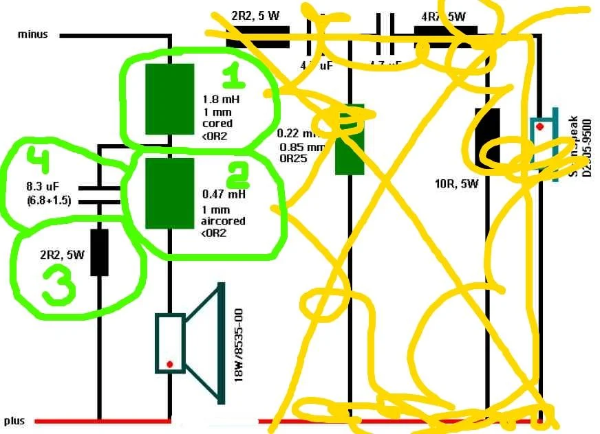

Вот получается так, для саба надо?
    49.7 KB · Просмотры: 74
Подскажите пожалуйста обозначение. 1 - 1.8mH, 2 - 0.47mH.
3 - я так понимаю керамический резистор. 4 - конденсатор пленочный(или лучше керамику?)
Это катушки 1,8 И 0,47 миллигенри.
Конденсатор плёночный

зачем увеличивать частоту среза, это же сабвуфер, тут уменьшать если только
для саба лучше активный фильтр, не так режет КПД, а схем по форуму много, воспользуйтесь поиском "ФНЧ для сабвуфера"

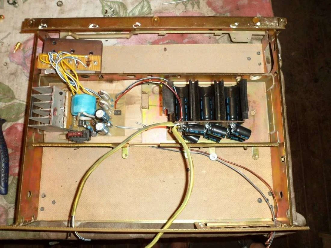

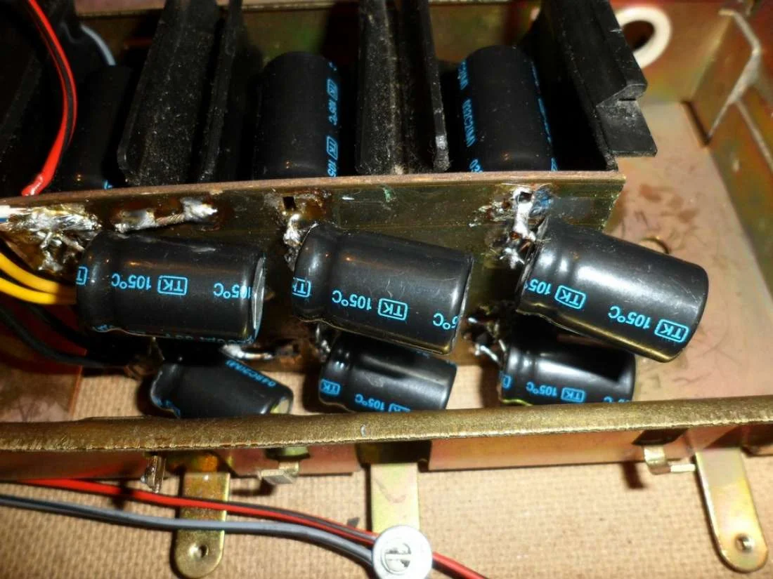

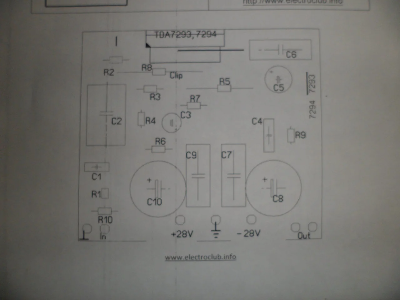

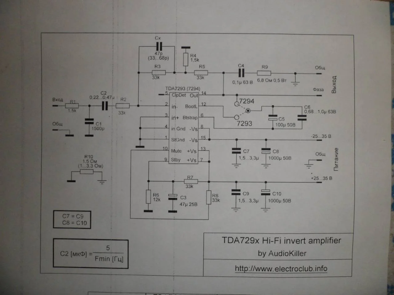

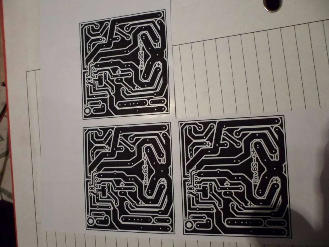

Вчера от капал в паутине схему для усилителя на ТДА7293/94 ДАТАШИТ.
Планируется установить:
Преобразователь напряжения
TDA7294 x 2 сабвуфер
ФНЧ на операционниках
Индикатор перегрузки на LM324

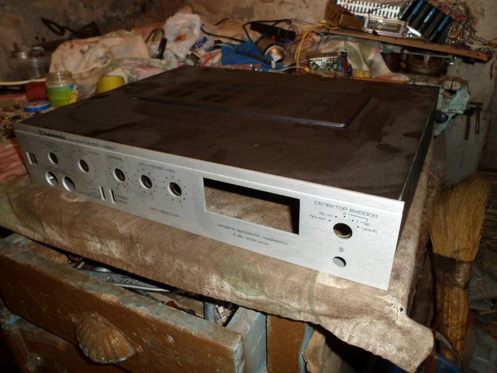

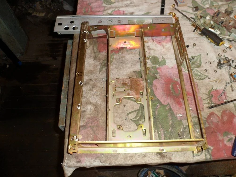

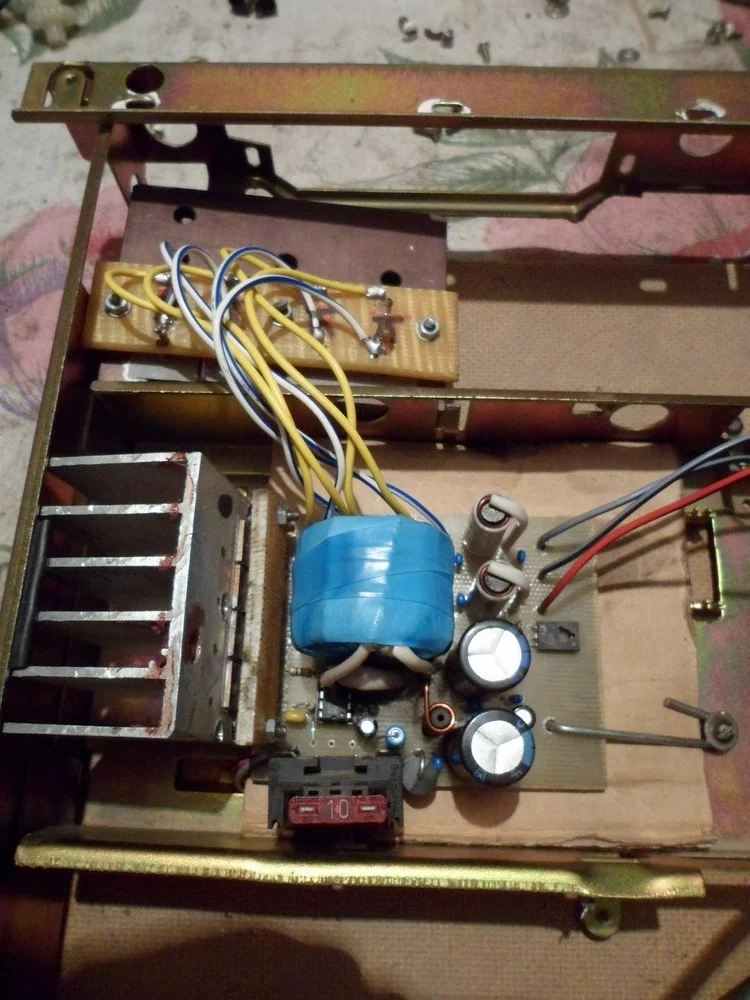

За корпус был взят Радиотехника У7101. Установил туда преобразователь напряжения для ТДА Авто преобразователь для TDA7294(93) - Технический форум

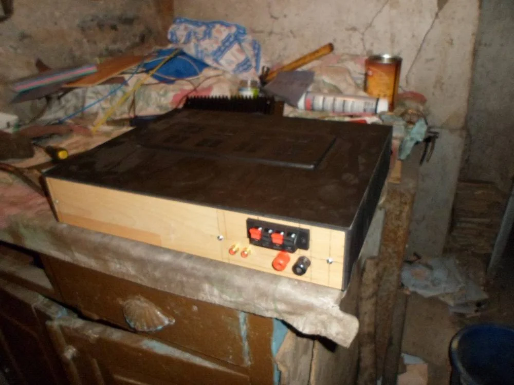

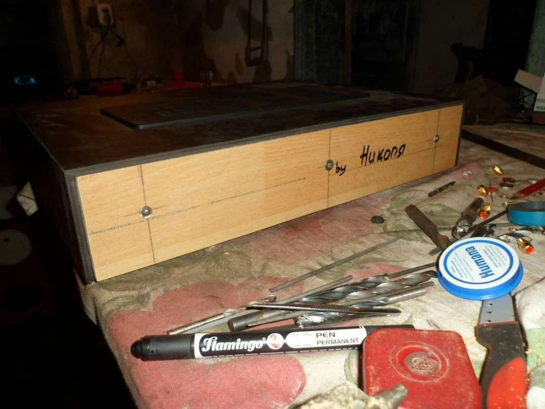

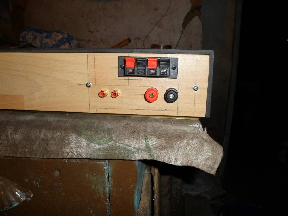

Сегодня света не было весь день. По электронике нечего не делал. Обходился сегодня нажевкой и шуруповертом. Вот результат проделанной работы, угробил на все почти 4 часа. Ламинат (боковинки) потом еще покрашу в черный матовый цвет как и крышку.

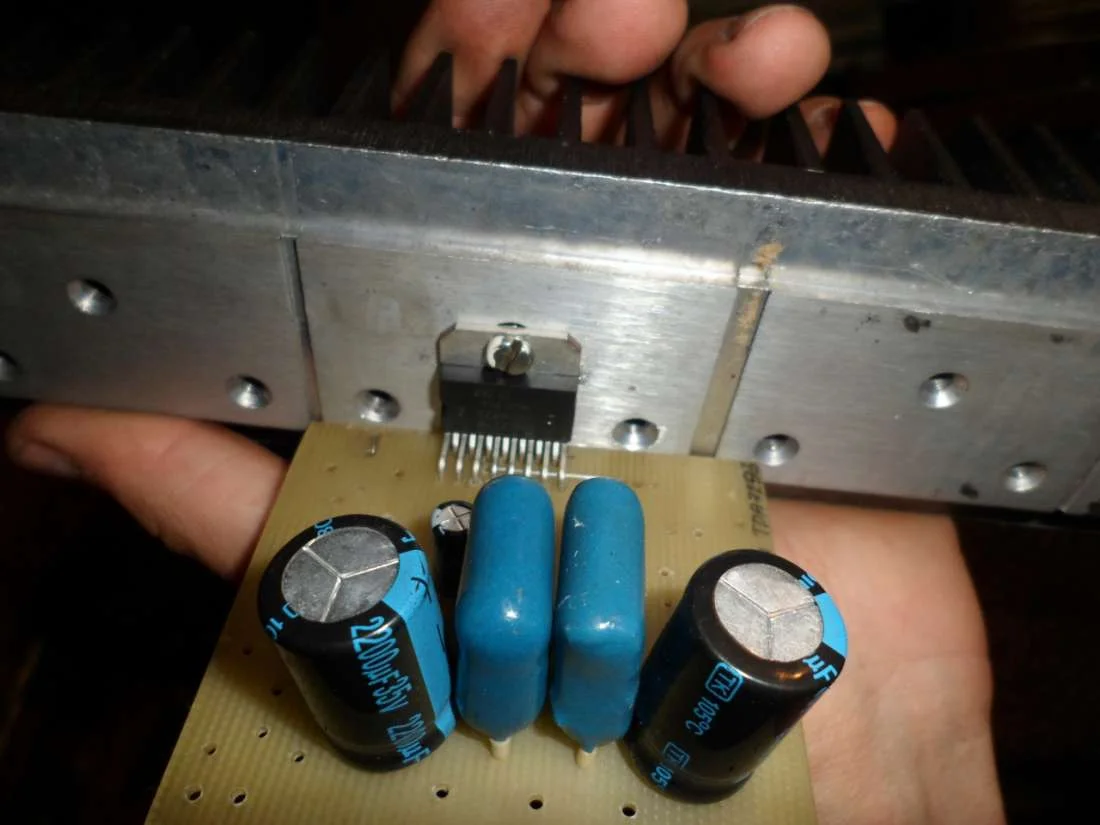

Предоставляю вашему вниманию как нужно паять МС, кто не в курсе правильности процесса. МС сперва прикручивается к радиатору охлаждения(какому не будь большому металлическому предмету) и только после этого начинаете припаивать ее к плате, в таком случае по шагово описанным мной есть большая вероятность что вы НЕ ПЕРЕГРЕЕТЕ МС во время пайки, и она не даст глюк в время процесса работы!
П/С: Я еще делал и немного по другому: брал из холодильника (морозильника) что там есть, заворачивал дополнительно в целлофановые пакетики и приматывал МС изолентой или скотчем чтоб та не елозила и четко стояла. :D Зато 100% работала после пайки!

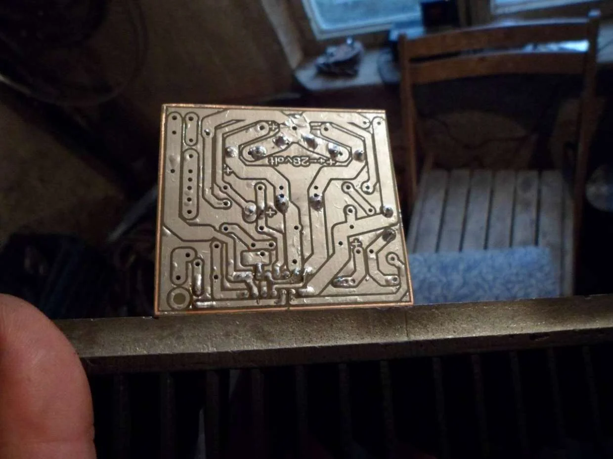

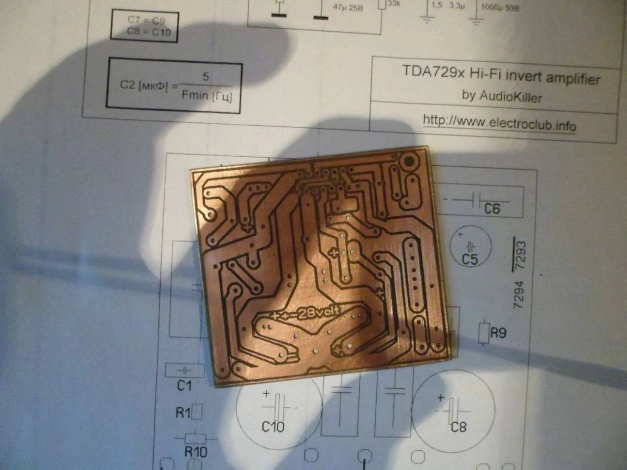

Занялся сегодня самим усилителем, начал собирать пока 1 канал.

Вчера замерил напряжение на преобразователе под нагрузкой - 25.6 вольта, четко на каждой обмотки без разлета по плечам. Снял транс, и когда ставил его обратно после перемотки(качество монтажа хорошее, каратнуть не может, провода вторичной обмотки каждый в индивидуальной изоляции) ничаем зацепил платой корпус, щелкнуло. Предохранитель вылетел на 10А, есть подозрение на IRFZ44N.Как их правильно проверить(прозвонить)? Диоды все целые, IR2153 тоже целая.
Все сегодня разобрался с преобразователем, что вообще не разобрался... Короче заработал. Сейчас пока на некоторое время прекратится работа, завтра начну собирать двигатель от авто(капиталка)
