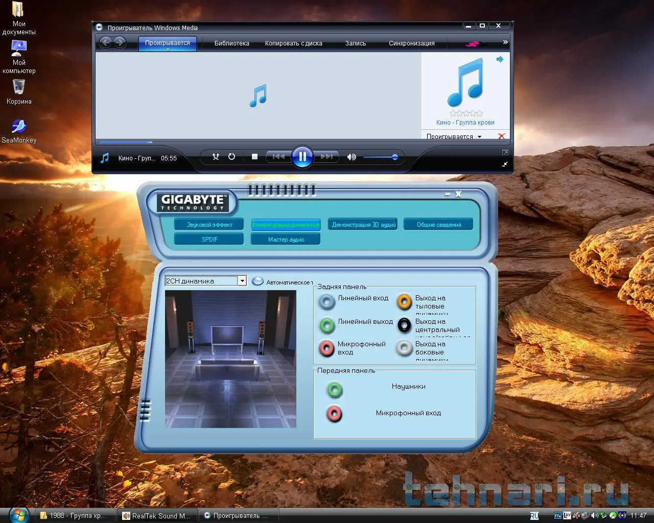

GA-8i925x-g ,Windows XP .
1.) С передней панели качество звука такое же как и с задней ?
В биосе включено передняя панель HD.
Просто на задей панели один канал хрипит еле слышно ,наверно навернулся ,а с передней оба норм жарят.
2.) Разводка передей панели AC'97 и по-этому не работает автоопределение гнёзд на ней
а значит нельзя выставить вместо "Наушники" "Акустическая система" ,качество звука меняется при настройках
"Наушники" и "Акустическая система"?
3.) Лучше ставить 2 динамика если у меня их два или поставить в панели 8 динамиков ?
4.) Включение и отключение автоопределения гнёзд влияет на качество звука с передней панели ?
5.) Звук качественей будет если выводить на активные колонки или пропуская через AUX музыкального центра на
пассивные колонки ?Где будет меньше искажений ?
вот скрин чтоб нагляднее было

1. 2. 4. Качественный звук будет только тут:
Creative SoundBlaster ZXR — Звуковые карты — купить на Яндекс.Маркете
Во встроенном звуке качество одинаковое везде. Оно посредственное.
3. Если у вас 2 колонки то ставить 2 колонки, качество звука от этого не зависит (смотрим п.1), от этого зависит, что в некоторых фильмах будет пропадать часть звука, если дорожка многоканальная.
5. Зависит от активных колонок и муз центра. Названия в студию.

Что в AC97, что в HD звук на переднюю панель идёт в аналоговом виде (какие 192 кило?! :D), по одним и тем же проводам и на одни и те же разъёмы. Разница в контактных группах разъёмов, отвечающих за определение вставленного штекера (соответственно - панель, сделанная по стандарту AC97, не будет нормально работать с HD Audio, и наоборот) и назначением выводов разъёма на мат. плате.

Короче: в CMOS Setup надо выставлять такой тип FrontAudio, какой реально имеется на корпусе: только тогда он будет работать нормально.
