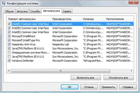

Leff, не отменяя все предыдущие советы, создайте новую учетную запись администратора и проверьте наличие проблемы в ней. В зависимости от результата можно будет думать о дальнейших действиях.
блииин какой я все таки ламер 0_0 уже даже стремно спрашивать...как сделать новую учетку с правами админа и не повлияет ли это на работу основной..
Пуск - Выполнить - Netplwiz - ОК - Добавить. Далее следуйте указаниям мастера оснастки Учетные записи пользователей.
Никак не повлияет. После проведения эксперимента можете ее удалить.
вроде на другой учетке как надо щелкает но и еа основной тоже как надо щелкает иногда на щелкает...дурдом какой то
Ответ "вроде" не устраивает. Нужно точно проверить.
Но допустим, что все же в другой учетке проблема не наблюдается, а это значит, что она не носит глобальный, системный характер, поскольку вызвана некорректной работой какого-либо приложения.
Чтобы узнать, какая именно программа производит такой неприятный глюк, советую воспользоваться методом так называемого половинного деления:
1) Win+R - msconfig - Enter.
2) Во-вкладке Автозагрузка отключаем отображение всех не Microsoft приложений.
3) После этой фильтрации отключаем ровно половину списка стороннего ПО, применяем изменения, перезагружаемся, наблюдаем результат.
4) Если системные звуки воспроизводятся нормально, значит глючная программа в отключенной половине списка.
5) Выполняем те же действия, что и выше с ней.
и так далее..
Результат сообщите.

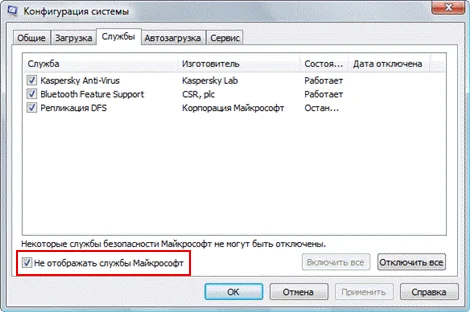

отключать то в списке автозагрузок или в списке служб7
В списке служб поставьте галочку в чекбоксе "Не отображать службы Microsoft".
