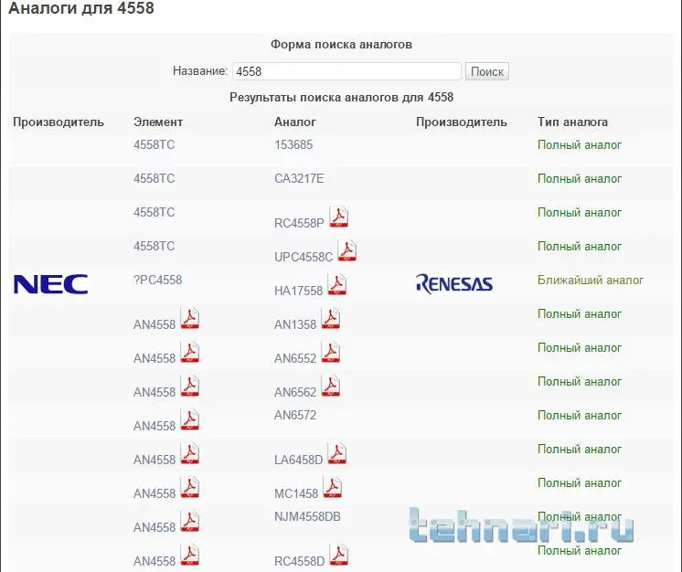

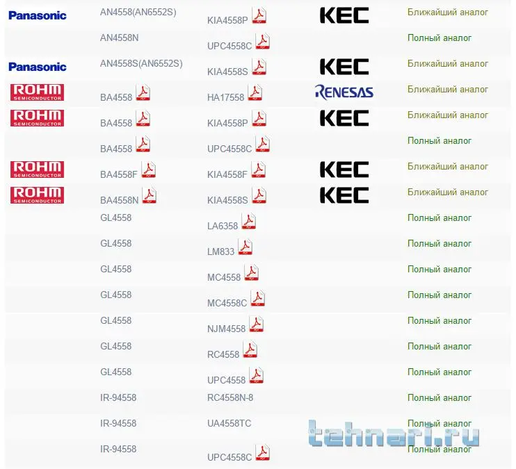

4558d можно заменить только на 4558d
Вообще-то, всё, что называется 4558, можно применить. Ну, примерно вот так.
    28.3 KB · Просмотры: 113
    36.5 KB · Просмотры: 100
Спасибо, что за сайт с аналогами? Как обзывается? Поменял микруху, звуки моря ушли, басы заработали. Но старая проблемы появилась, слабый звук из левого канала, именно канала, колонки и провод от звуковухи проверял. Проблема эта была до оказии с трансформатором, то пропадала то появлялась. Сначала грешил на вытекший электролит, очистил как смог, поменял конденсаторы, пропаял залитые разьемы, прозвонил. Не помогло. Позвонил по плате :
