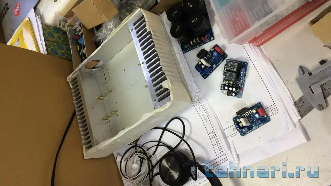

Строго не судите, моя первая проба пера.
Платы с али. Брал давно. Две платы с микрой, одна БП. Стоило когда то прмерно 2 тыра.
Радиаторы Лигра АВ9010 пара, ширина 50 мм, обошлись с доставкой примерно 850 руб.

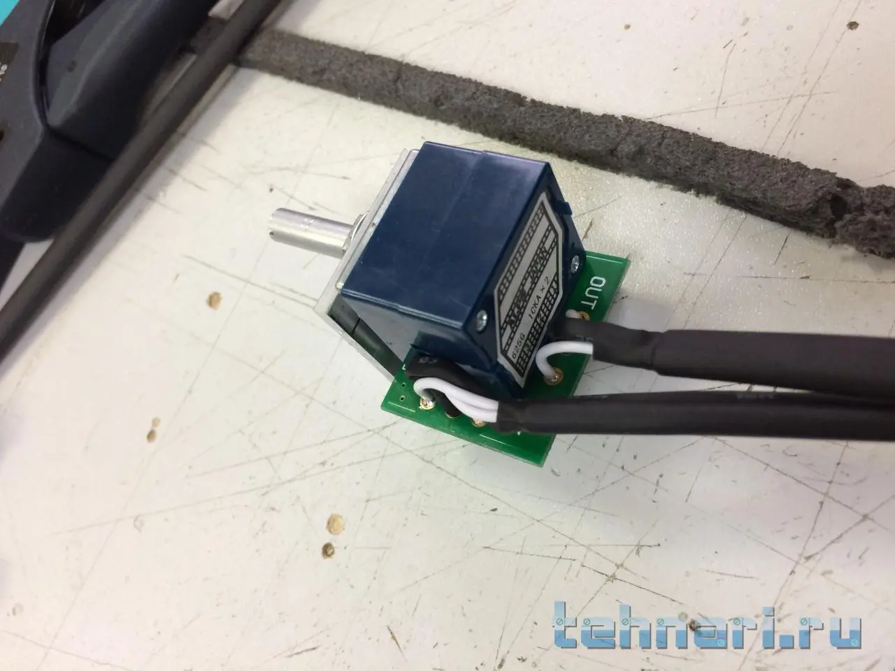

Кнопка, Альпс, тюльпаны, бананы с али. Всё вместе примерно 1 тыр.

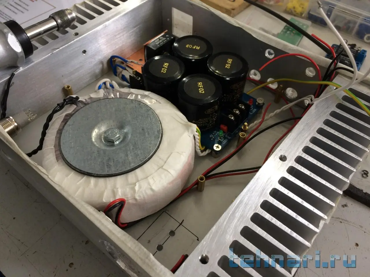

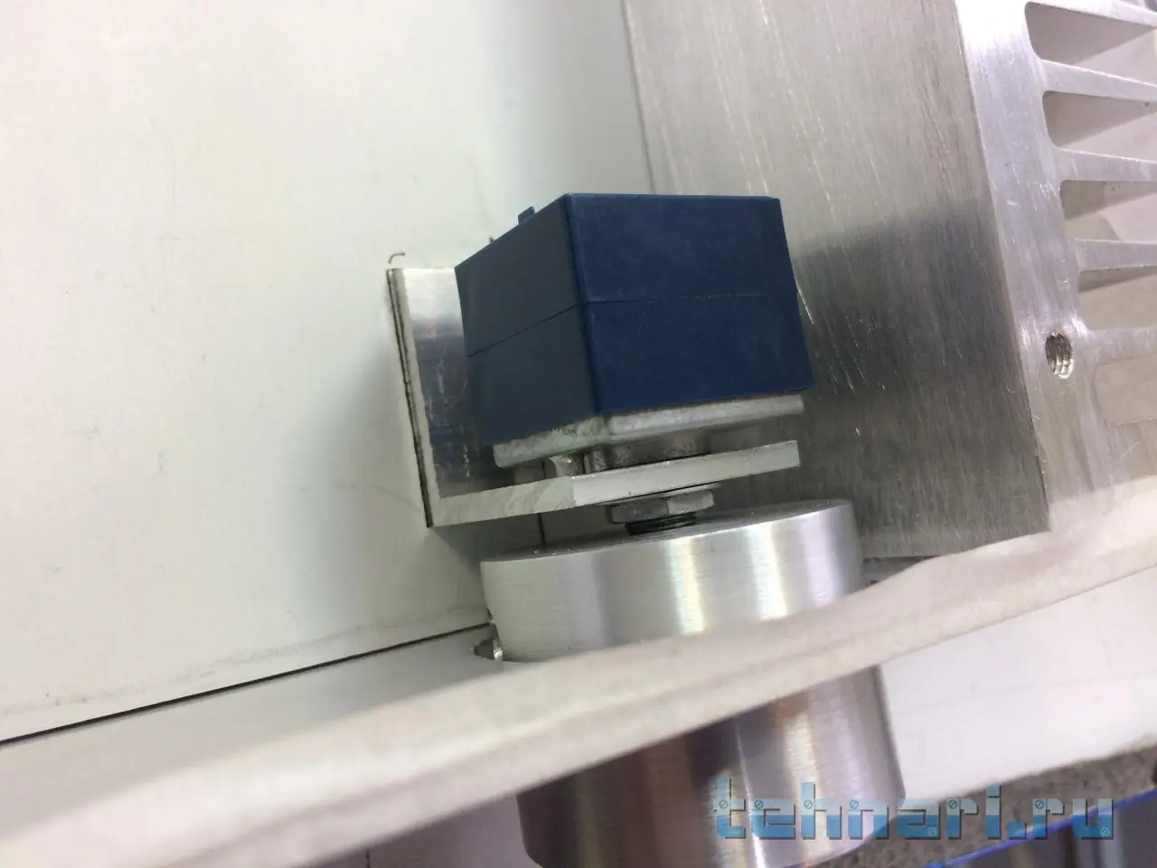

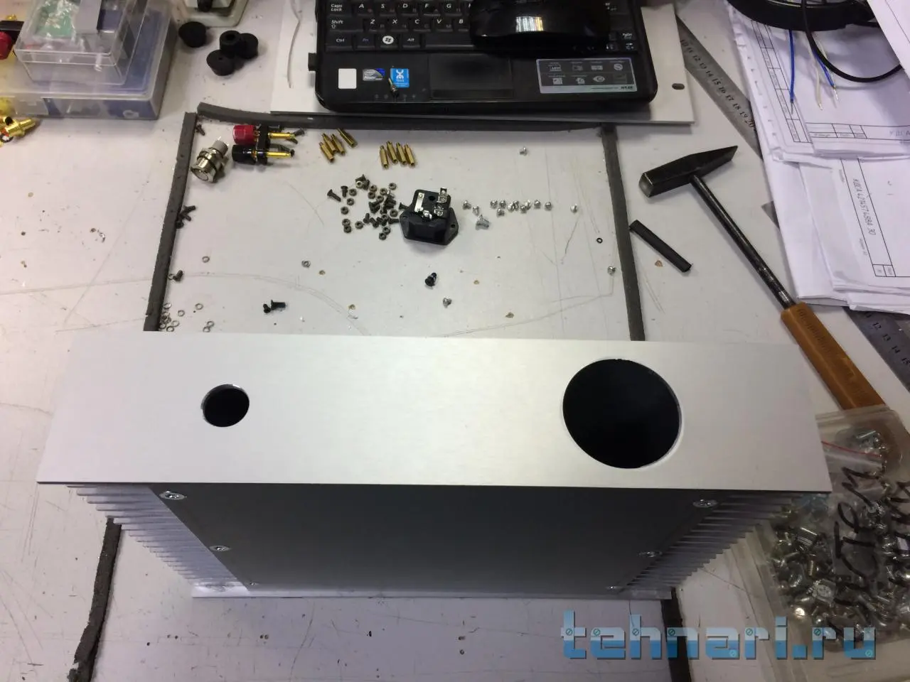

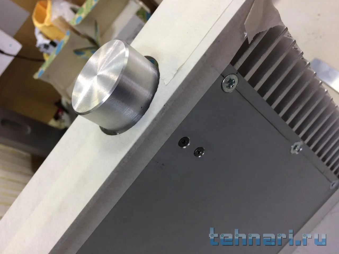

Сначала нарезал на торцевой пиле все панельки, потом тупо всё приклеил на клей, и просверлил. После решил что перед/зад будет на клею, тк з..ся отдирать этот клей, и площадь соприкосновения перед/зад была достаточной для прочного крепления. Ну и заранее просверлил все отверстия собрал воедино. Основная цель была попробовать технологию с торцевой пилой. Результат меня устроил более чем. Нужно сверлить от самого мелкого диаметра к большему. Метчик М5 обязательно смазывть маслом. Иначе увязнет в люминии и песец.

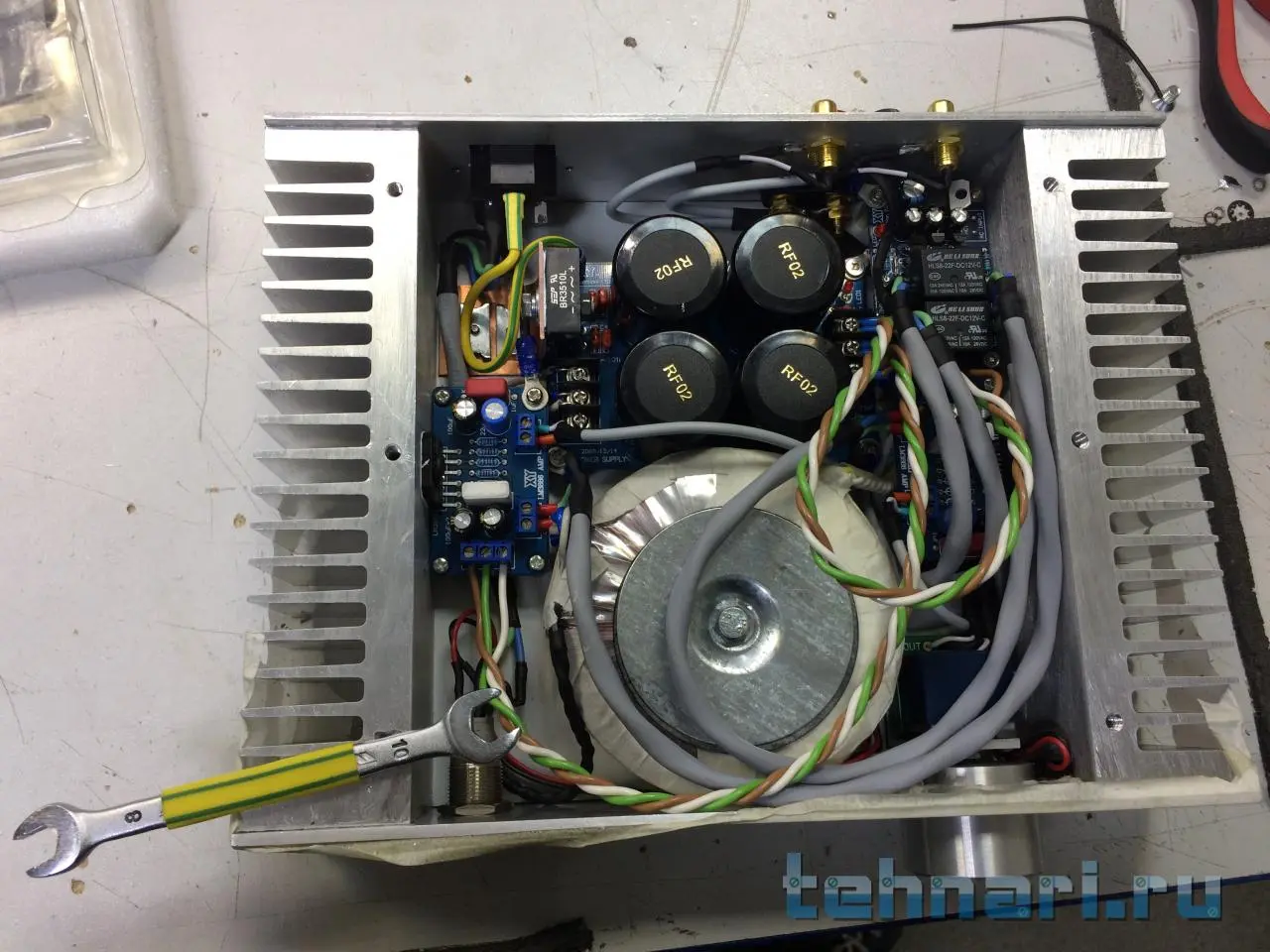

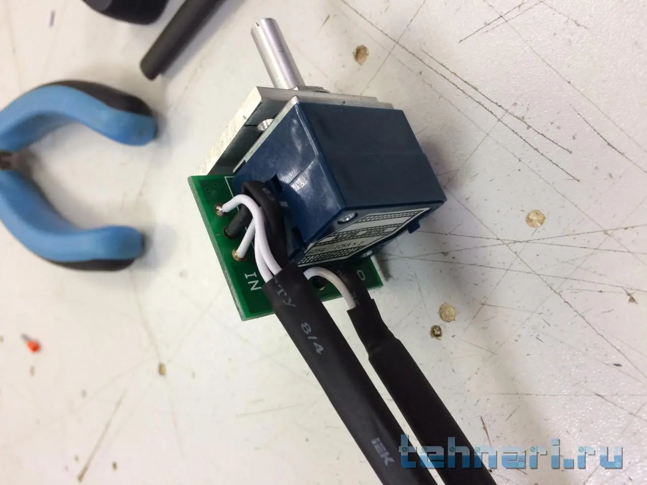

Сам монтаж стандартно, на все цепи использовал экранированный кабель, с одной стороны которых заземлил на корпус. Сначала был небольшой фон, тк задняя панель сидит на клею, и получается изолирована от корпуса, отдельно к тюльпанам кинул землю, всё ок фона нет, гробовая тишина.

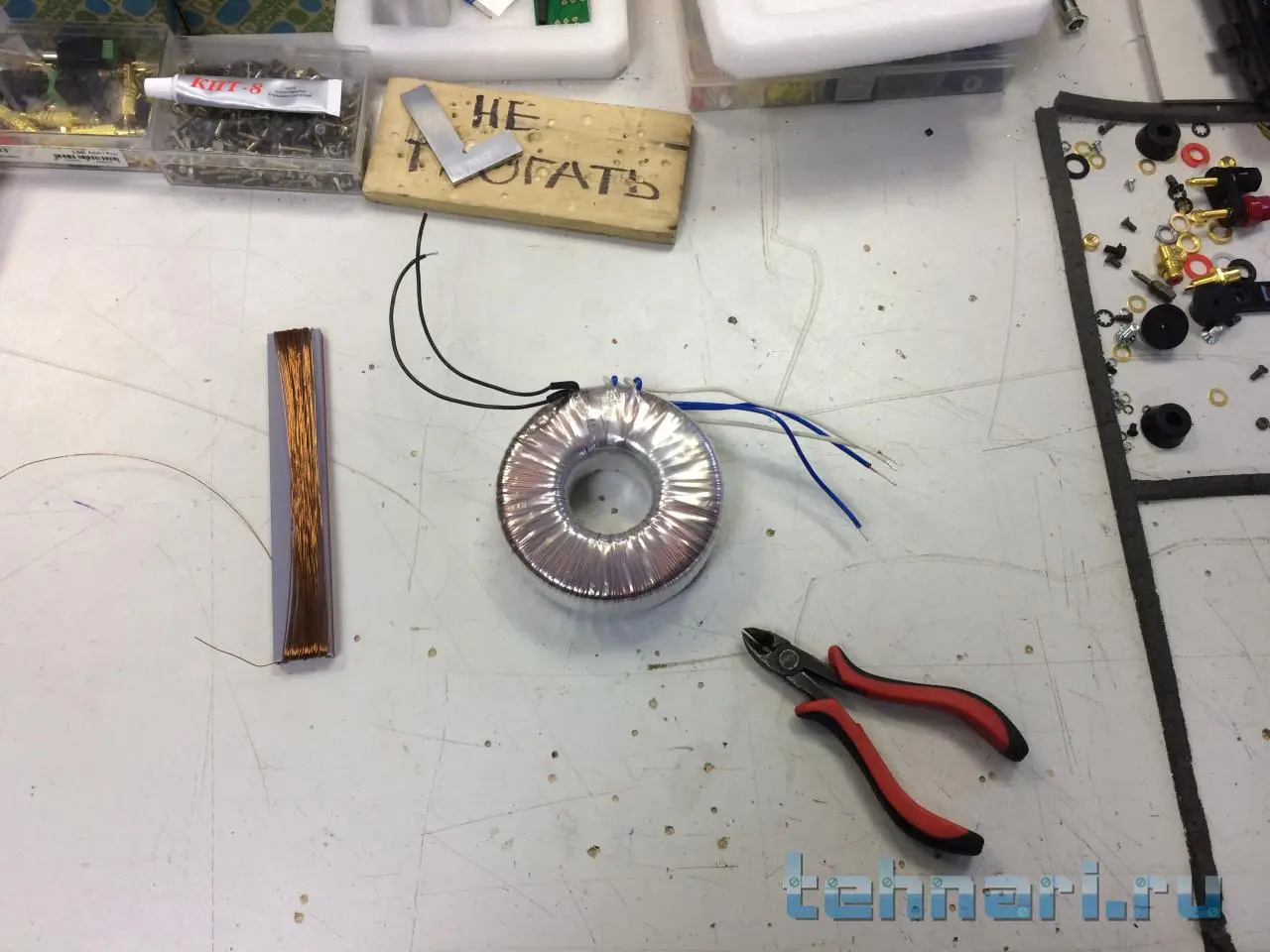

Тор торэл брал в ЧиД 2*18В 4А, домотал отдельную вторичку 40 витков проводом 0,35, 10-11 В переменки, на плату защиты и подсветку РГ, кнопки вкл. Подсветка РГ собрана на 4 светиках 12В, вклеены в оргстекло 4 мм.

Отлично! Радики кучерявые. Как понял длина 200мм? Резали прям на Лигре при заказе? Согласились на такую мелочевку?

Всё правильно, ширина профиля 200 мм. Отрезали сами, что называется купил и поставил.
Нияз, приятная глазу поделка получилась. А почему внутри на микрухах, а не на рассыпухе? Есть же простенькие и хорошие транзисторные усилки.
urfinjuss66, лигра любые размеры нарезает. Сам у них много раз заказывал, еще в то время когда они только с юр. лицами работали.

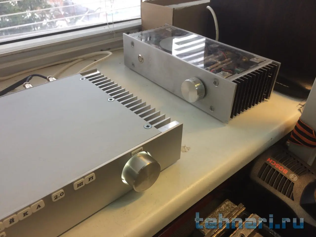

Первая проба пера на лигровском профиле.
Есть у меня ещё идеи, всё ок, будет и рассыпуха и лм-ка с буфером на входе.

Защита так же готовая плата?
... потом тупо всё приклеил на клей, и просверлил. После решил что перед/зад будет на клею, тк з..ся отдирать этот клей,...
ИМХО двухсторонний скотч более гуманный вариант ...
Любая густая смазка подойдет. Слесаря профи вообще мне советовали салом.
Балалайка собрана для озвучивания рабочего места на работе.
Надпись решили не оставлять? tehno001
Ножки есть, резиновые, корпус поднят примерно на 10 мм. Клей покупал для ремонта на балконе, декоративные уголки лепил поверх вагонки, что то типа титана на нитро-основе, мне лично понравился, сохнет быстро и адгезия хорошая. Скотч слишком толстый, и при перепадах температур отвалится. Надписи отодрал, были приклеены чисто ради прикола)
Плата защиты поставил ради только одной цели, чтоб не было пука при включении и сразу отключить спикеры при выключении, чего не не было в первой версии бабалайки, на фото рядом.
