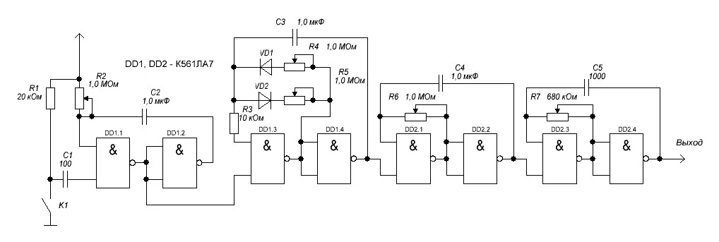

Для уменьшения температурного коэффициента напряжения стабилизации последовательно со стабилитроном включают дополнительный диод. Такой компенсированный стабилитрон практически не изменяет параметры напряжения, полярность которого противоположна стабилизируемому, что удобно при построении ряда устройств.
Диод я уже сам поставил в схему и он служит для гарантированного разряда конденсатора таймера, чтобы время начиналось с ноля. То о чем выговорите в такой детской схеме не надо ... :)
P.S. Температурная стабилизация стабилитрона увеличивается, но уменьшается коэффициент стабилизации всего девайса, а он у параметрического и так мал ... :)
Интересно, куда же вы поставили диод?
Просто дорисовал в выше выложенную схему ... :)
И все же я склонен к схеме, которую предъявил заявитель (исправленную), с дополнениями, описанными tkauly и Светланой, т.к. КР1006ВИ1 специализированная микросхема и, к тому же, она у него имеется. Время работы сигнализации расчитывается просто, по формулам. Достаточно соблюсти условие, что время работы сигнализации открывания двери не превышало 3-х периодов посылок звукового сигнала, т.е. за это время должно пройти 3ПИ и 2 паузы, т.к. 3 пауза не столь важна из-за окончания работы сигнализации. К тому же конденсаторы можно использовать и типа КМ-6 до 2.2 мкФ, а резистор зарядной цепи конденсаторатдо 10 МОм. Вобщем - дело вкуса.
А кто сказал, что я на что то претендую? Я просто высказал свое мнение и не голословно, а нарисовал схему. Делать эту схему или другую, это топикстартеру решать и все ... :)
Согласен, я тоже рыл схему такого типа. Использовал формирователь пачки импульсов, диоды и тумблеры s1-s10 убрал, вместо них поставил геркон, сделал перемычки для ввода двоичного кода, 4-5 сигналов вполне хватает, а к выходу подключил генератор с пищалкой с частотой 1кГц.
