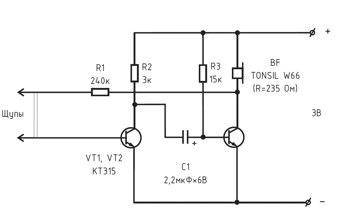

Интересует простецкий приборчик для прозвона цепи (различных кабелей) со звуковой индикацией.
Пускай он будет бескорпусным, на изоленту замотаный, лишбы простецкий.
Наберите в поиске Google "звуковой пробник-прозвонка" и получите несколько схем на транзисторах, на NE555 и т.д.
Предлагаю вам собрать по чуть изменённой схеме пробник из журнала "Радио", которым я пользуюсь уже больше года. Через щупы данного пробника при замыкании их накоротко протекает очень маленький ток 18—20 микроампер, что позволяет использовать этот пробник для проверки цепей микропроцессоров.
Пробник указывает разной тональностью звука наличие в цепи его щупов сопротивления от 0 до 680 кОм, емкости от 82 пФ до 47 мкФ, позволяя проверять исправность многих резисторов и конденсаторов, примерно определять сопротивление изоляции шнуров и кабелей. Указывает на наличие слабого наведённого напряжения на теле человека при прикосновении пальцем к нижнему по схеме щупу пробника.
Вместо "головного телефона" BF можно применить другой "головной телефон" от качественного ТА (телефонного аппарата) с сопротивлением 200—600 Ом.
Данному пробнику нужен выключатель питания, так как в дежурном режиме от батареи потребляется около 5 мА. Повторяю: пробник указывает на наличие в цепи его щупов сопротивления от 0 Ом до 680 кОм, но он не способен указать отличие сопротивления в 5 Ом от сопротивления в 150 Ом, килоомные сопротивления им различаются получше.
А так не проще? Выключатель питания не нужен. Схема старая с прошлого века. Вместо германиевых транзисторов МП37Б и МП26Б можно попробовать КТ315Б и КТ361Б, КТ3102 и КТ3107, КТ503 и КТ502. Питание одна таблетка, на долго хватит, можно увеличить питание до 3 вольт. Капсуль от наушников любошо телефона ... :)
P.S. Вообще для простоты можно использовать любой несимметричный мультивибратор из двух комплементарных транзисторов, в разрыв питания, вместо выключателя - щупы ... :)
Проще, и на мой взгляд лучше. Сам такой схемой пользуюсь. Только использую "Крону"
Давид Армасович подобные схемы в легкую работают от 0.5 до 12 вольт, если не больше ... :)

Кстати, предложенный мной пробник проверяет исправность транзисторов (затруднения вызывает только проверка исправности мощных транзисторов типа П214, П210).
Я такой пробник не собирал, точно могу сказать только одно — он проще предложенного мной. По схеме можно сказать, что ток через замкнутые накоротко щупы у него будет порядка 10 мА, и что конденсатор меньше 0,1 мкФ и резистор больше 100 кОм им не проверить.
Опишите его рабочие характеристики, чтобы можно было сравнивать.
прошу прощения, но вот что-то не заработала эта схемка
сначала сын собрал, потом я сам собрал уже на других транзисторах
нет ли тут ошибки?
я помню что лет 30 назад что-то такое собирал как гуделку индикатор поворотников для запорожца, а вот тут вдвоем попытались собрать и не получилось
помогите пожалуйста

По какой схеме пробник не заработал, по предложенной мной? Если да, то проверяйте все элементы, настройка пробнику не требуется. Желательно использовать высококачественный телефонный динамик с сопротивлением около 200 Ом — пищит громко, слышно даже из другой комнаты.
