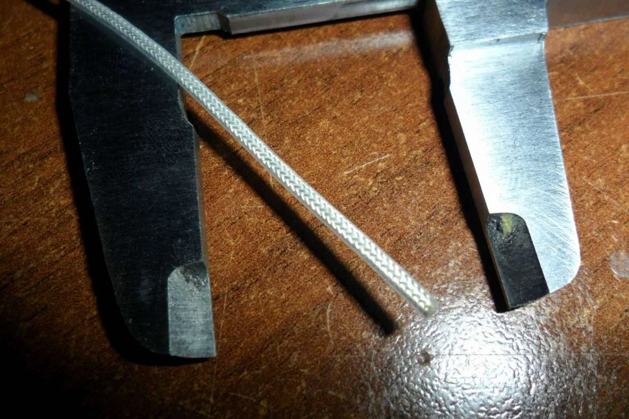

Ребята, немного не по теме но все же послушайте) отремонтировал (вроде) 25 ас( тот который стоит в С-30б). отпал проводок от дифузора к клемам, я динамик как-то давно разобрал, но потом собрать не смог, а сейчас заменил проводок на провод из шнура старой электробритвы (тот, который спиралькой), вклеил его, центровал бумагой, подключил к усилителю, вроде бы нормально играет, без "цокания" и т.д., хотя немного сомневаюсь его ставить в АС.. что скажете?*)
померяй сопротивление динамика.если соответствует номиналу то норма. а подводящие жгутики советую изготавливать их экрана антенного кабеля. я использую вот такой.
я долго думал, но кроме бритвы ничего и в голову не пришло) а сопротивление пожже померю, т.к. прибор не точный. приклеил колпак, сейчас вставлю в корпус, пусть сохнет
причем жгутик должен быть мягкий,но не должен переламываться.
stt, подскажу откуда жгутик можно применить! с экранированного кабеля советского какого нибудь можно снять экран, что под изоляцией в виде сеточки. вытянуть в длину его, не на всю. и получиться гибкий жгутик.
спасибо) я пробовал)) только такового не оказалось.. ой парни, я его герметиком промазал и в корпус вставил. он еще лучше поет чем раньше, причем не поет, а напевает) осталось сгоревшую пищалку купить и отремонтирую вторую с30 свою) а завтра займусь прежним динамиком, попробую приклеить шайбу металическую к магниту
