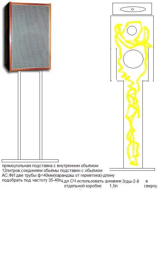

можно сделать вот так,но прийдётся *поработать напильником*
    37.3 KB · Просмотры: 764
