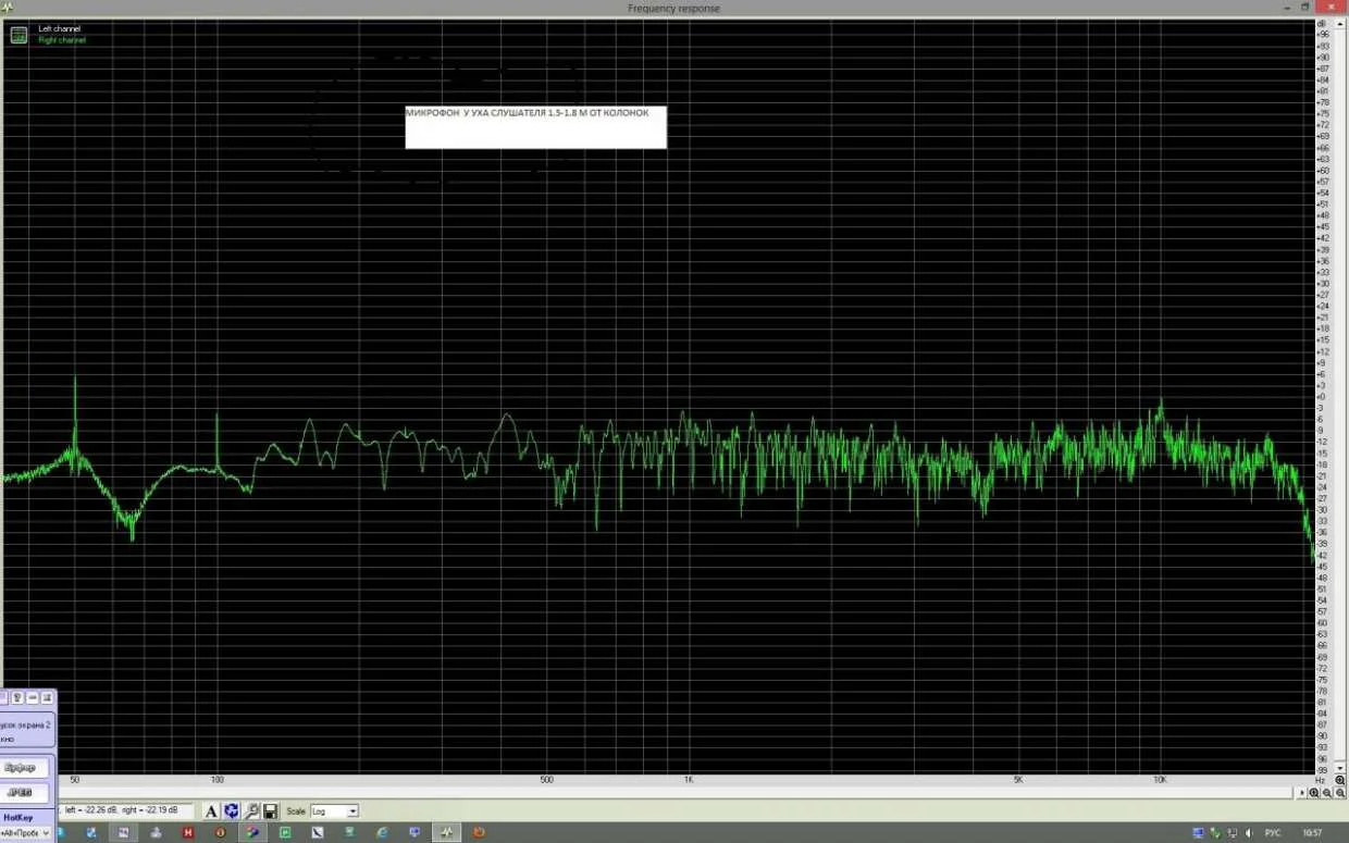

Для того что в них стоит при таком размере и возрасте они звучат очень хорошо. Большой потенциал для доработок и доработки существенные.Не просто насовать подушек и одеял.Если есть ящики с отличным неповрежденным дизайном надо брать и делать. Вот что без переделок.

Измерена RMAA 6.Микрофон электретный до 16 кгц практически линейный. Микрофон висел за ухом глядя вперед в буквальном смысле на месте прослушивания в 1.5-1.8м от колонок. Окна и тип сигнала формирует сама программа автоматом.Важно выставить оптимальный уровень что бы и ограничения нигде не было и уровни достаточные если много провалов.При сомнениях просто снять при 3х разных уровнях. Насчет калибровки когда то сравнивал с качественным студийным микрофоном наш длинный кажется с батарейкой.Результат был практически одинаковый.Да и какая тут точность еще нужна. Увидеть тенденцию и отсутствие грубых провалов достаточно. Сравнивал со спектролабом-картинка практически одинаковая. В смысле акустического оформления мне повезло а одно место есть просто для лабораторных работ.

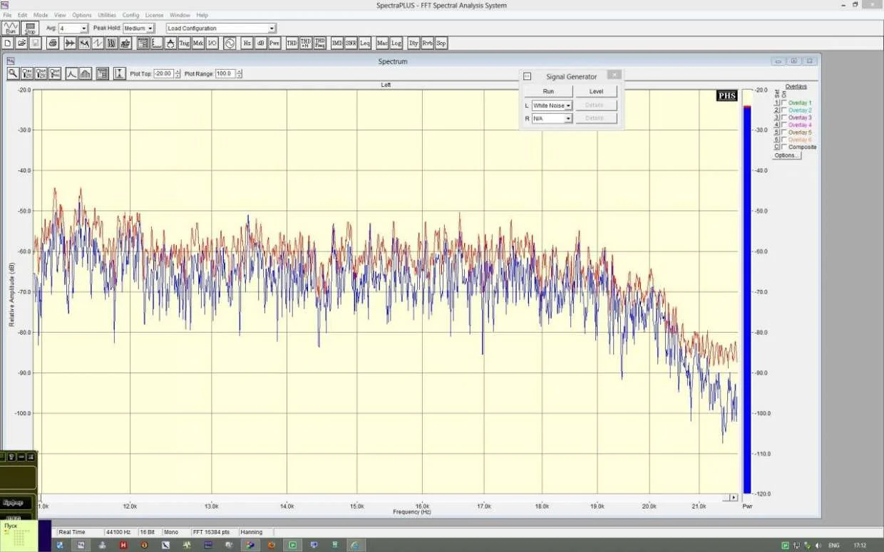

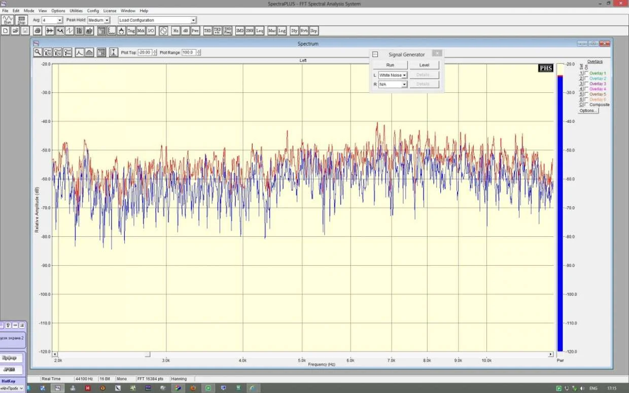

Вот куски ачх другой акустики.
