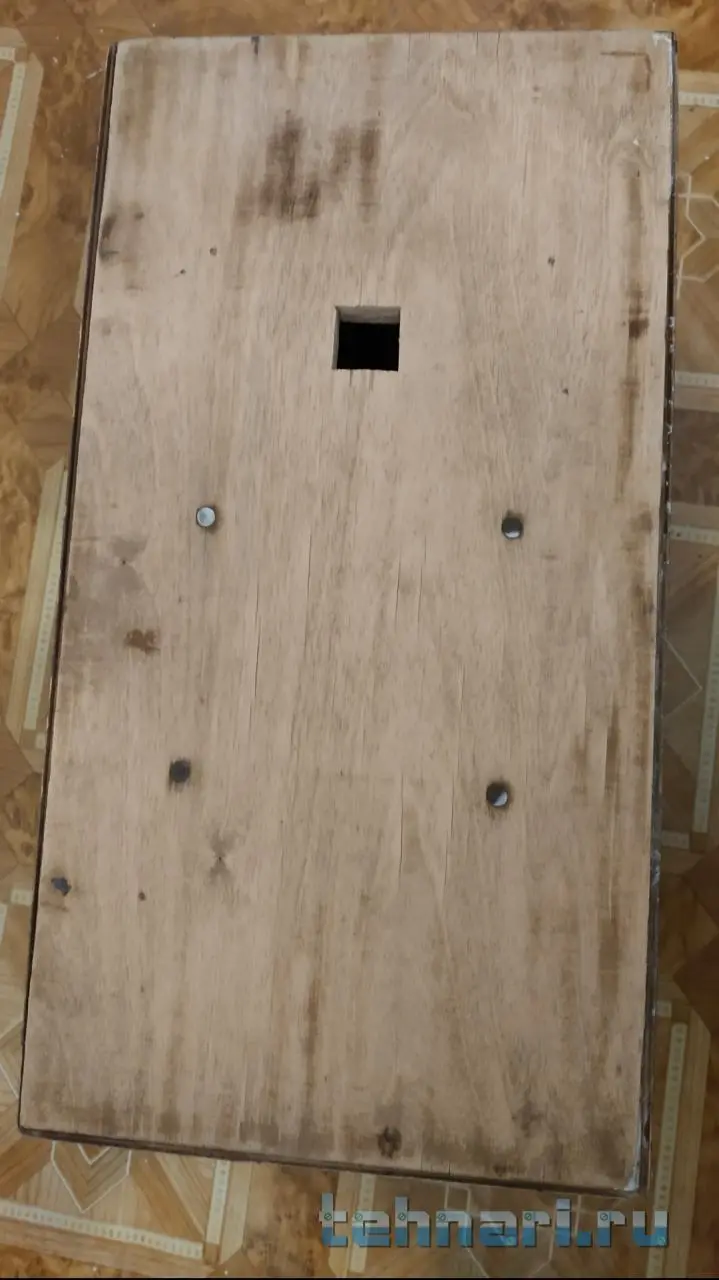

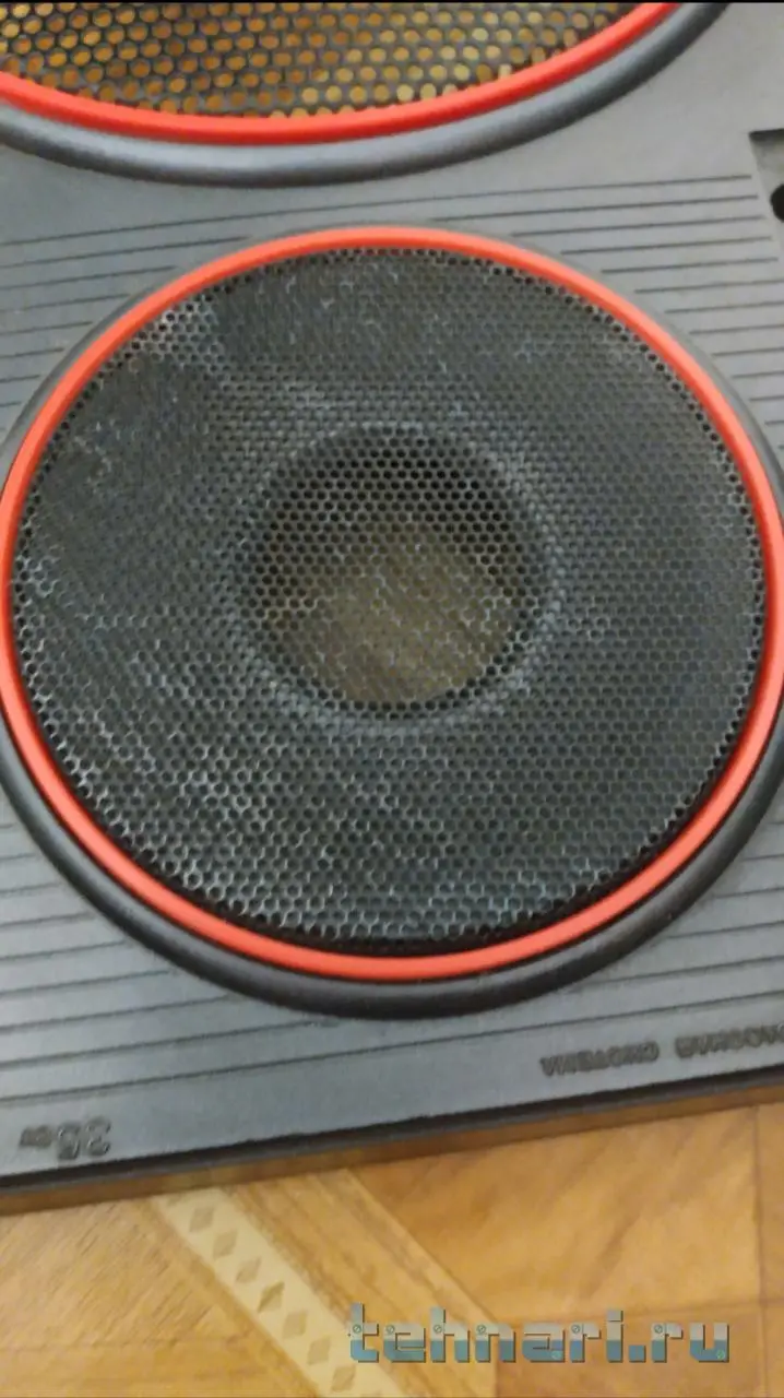

Увидел тут я недавно внешне прикольные колоночки, Вега 35АС-105-1. Вид мне понравился, чем то даже напоминают своих американских тёзок - Cervin Vega! Только у тех подвесы красные, а у этих ободки. :D До этого они ни разу мне не встречались, даже на картинках. Начал искать в интернете - очень удивился тому факту что оказывается там стоят 35ГДН-1-8 и 10ГДВ-2-16, хотя по фото мне показалось что там стоят 25ГДН-1. Забрал себе их. Состояние конечно же было так себе, но по крайней мере хоть уголки не побиты. В одной не работал 10ГДВ, каркас целый а провод спекся - пересчитал витки, замерил диаметр, перемотал по новому. Правда сопротивление получилось около 10 Ом вместо 12,7, видимо старый провод был в более толстой изоляции. Ну да ладно, работает не хуже целого на мой ух. :D Послушал то что получилось - совершенно не впечатлило! Такое ощущение что середины вообще нет, НЧ-дин живёт своей жизнью, ВЧ - своей, а серёдка погулять ушла. :D Ну что делать - надо в порядок приводить внешний вид хотя бы. Разобрал...

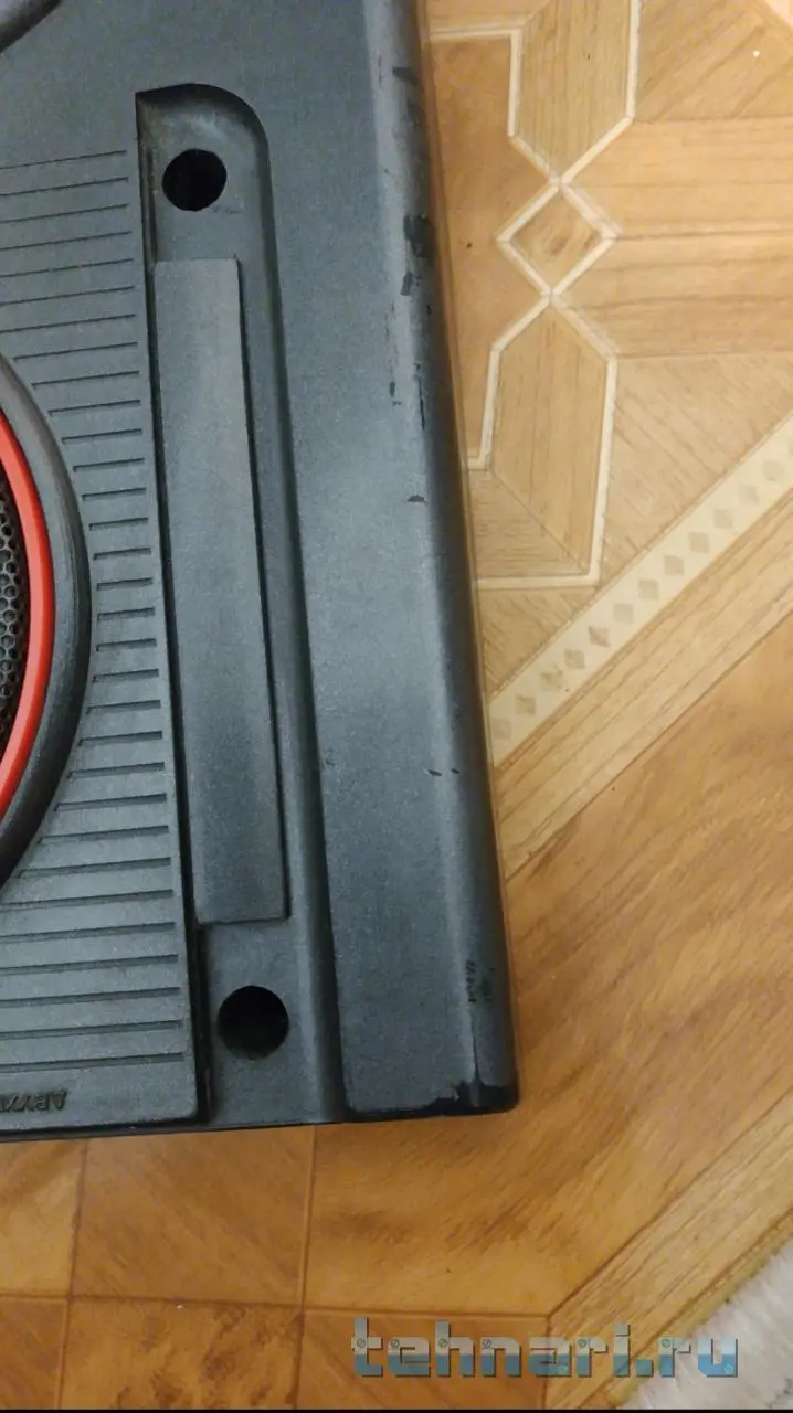

От предыдущих дел осталась акриловая краска, чёрная матовая, решил задуть ей морду лица. Задул. Сзади, прямо по центру стенки, похабно выходит провод. решил поставить дешёвые, но терминалы. Пропилил отверстия под них. У одной колонки задняя стенка держалась на соплях - проклеил клеем ПВА. Проклеил и зашпаклевал фанеру задней стенки, потому как начала слоиться. Зашкурил боковушки, верх, низ и заднюю стенку. Терминалы и фазоинвертор герметизировал силиконовым герметиком. Пошёл ещё купил краски, матовой но уже не акриловой, ибо дороговата она. Покрасил корпуса

Это верно, я подумал что как 10АС-401 или 10МАС-1М будет звучать, но нет... :( 25ГД-26 так не вытягивает середину как 10ГД-30 - подвижка более тяжелая у него
В результате "доведения до мало-мальского ума" :D середина хоть и не появилась, но ушло всякого рода дребезжание, а нижний бас у них оказался на удивление приличным, что собственно говоря немудрено - полезный объём по моим расчетам около 19 литров, а фазик настроен вроде как на 45 Гц... Но при прослушивании одного трека Manowar, всё внезапно вдруг загудело, да так противно! :( Пришлось в Фубаре врубить эквалайзер, и методом тыка найти частоту гудежа. Нашел, 200 Гц - выкрутил в минус. Поигрался с настройками, поднял середину, стало получше. Но всё равно, на мой взгляд им нужно полноценное СЧ звено, однозначно! Вердикт: бас хорош, высокие цыкают, а середины нет. :(

Одна колонка была без заглушек под отверстия для винтов. Решил сделать самодельные, нашел чёрный акрил, напилил прямоугольничков, на точильном круге обточил, после наждачкой прошел и шлифанул пастой ГОИ. Пока не знаю, из чего кружки сделать, чтобы в отверстия вставлять
