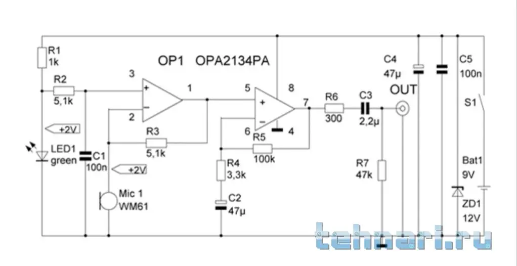

Измерительный микрофон собирал по этой схеме с радиорадара

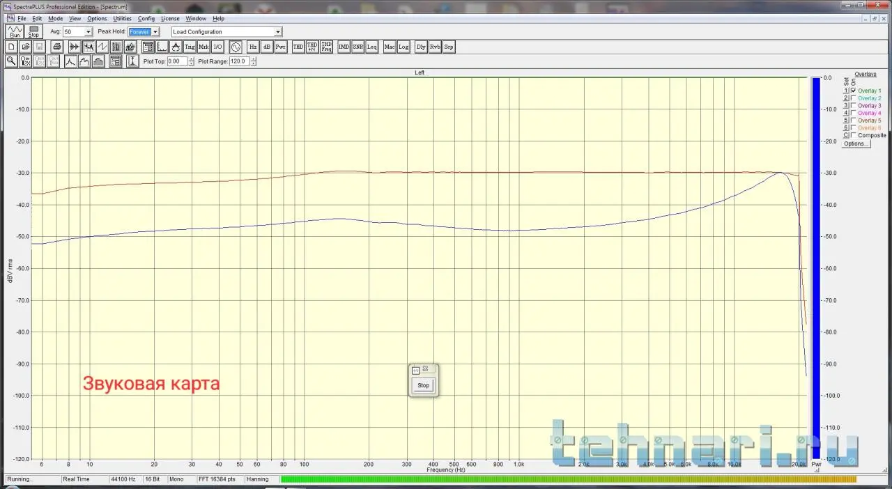

Продолжаю эксперименты. Сегодня наконец разобрался как калибровать звуковую карту - результат не особо порадовал. У многих на скринах шумовая полка минус 120-130 дБ, у меня выше ста... :( Хотя возможно у других заменены операционники на малошумящие, а у меня стоят стоковые, 5532. Ну да ладно, подключил свой недоизмерительный микрофон. Акустика от Элегии 102, с врезанным фазоинвертором. На звуковой карте отключены улучшайзеры - АЧХ линейная, акустика подключена через усилитель Трошина - на нём только регулятор громкости, даже без тонкомпенсации. На АЧХ какие-то дикие провалы, по 20-30 дБ, и преимущественно в ВЧ-части диапазона, выше 7-8 кГц. Видимо всё же микрофон не совсем измерительный получился, а точнее совсем не измерительный. :( Хотя вроде бы читал где-то, что основной упор делается на частотный диапазон 50-8000 Гц, это правда? Завтра постараюсь полученные спектрограммы выложить. В принципе, есть ещё капсюли от телефонов Панасоник, но ни на одном нет заветных цифр 61ххх... :( Встречается ли WM-61 без этих цифр? :(

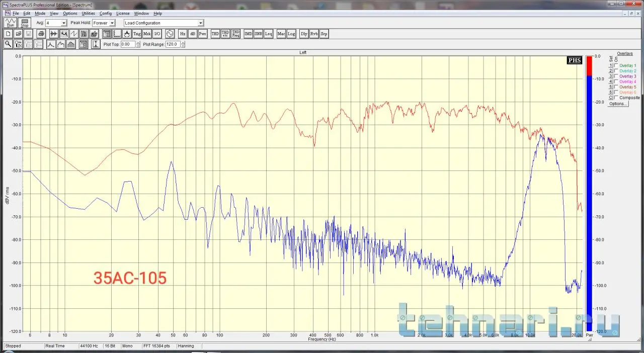

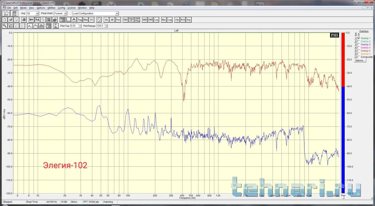

В общем вот что получилось. Как правильно калибровать звуковую карту всё равно не понял, но если не привязываться к абсолютным уровням, получилось как то так... Измерения проводил на изменяющемся линейно свип-тоне - на логарифмическом АЧХ получается горбатой, а на белом шуме слишком какой-то изрезанной
    41.3 KB · Просмотры: 78
    51.3 KB · Просмотры: 79
