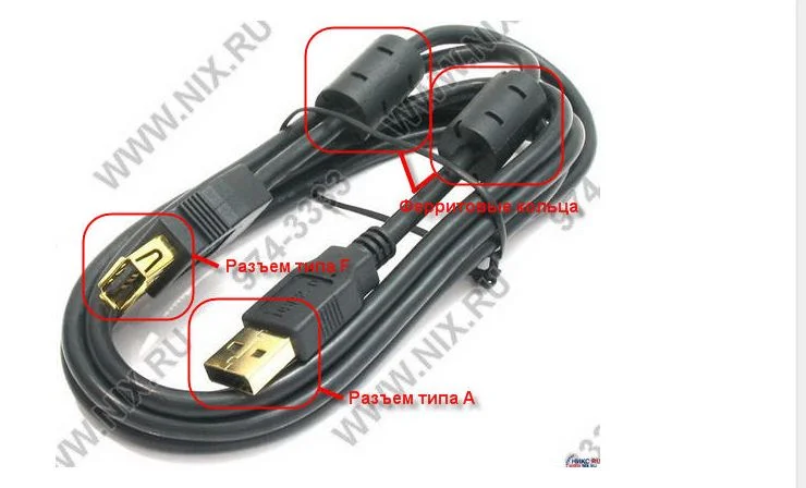

нужен удлинитель юсб, и сам модем к окну
В настройках модема переключить с "Приоритет 3G" на "Только 3G".
разве такие удлинители есть еще?
Почему ещё ? Они всегда были . Есть и без ферритовых колец , но в Вашем случае лучше найти удлинитель с кольцами кольца уменьшают количество ошибок при прохождение сигнала .

Слишком длинный удлинитель тоже может хуже сделать(соединение с компьютером пропадет).
