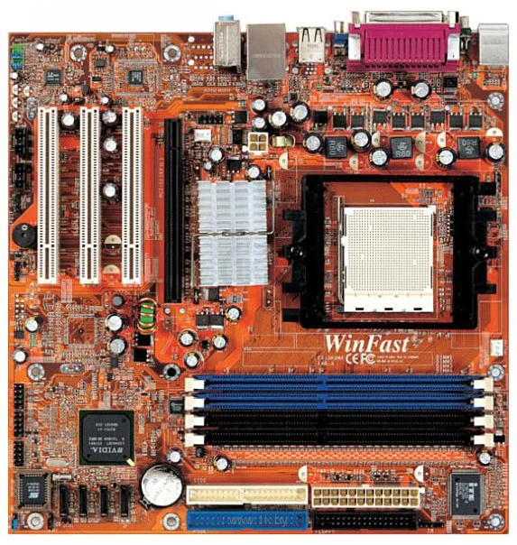

6100K8MA-RSH хочет на покой?
  • Автор темы Автор темы paSkaL
как-то тоже мучелся с установкой хр, оказалось оперативка не исправна.

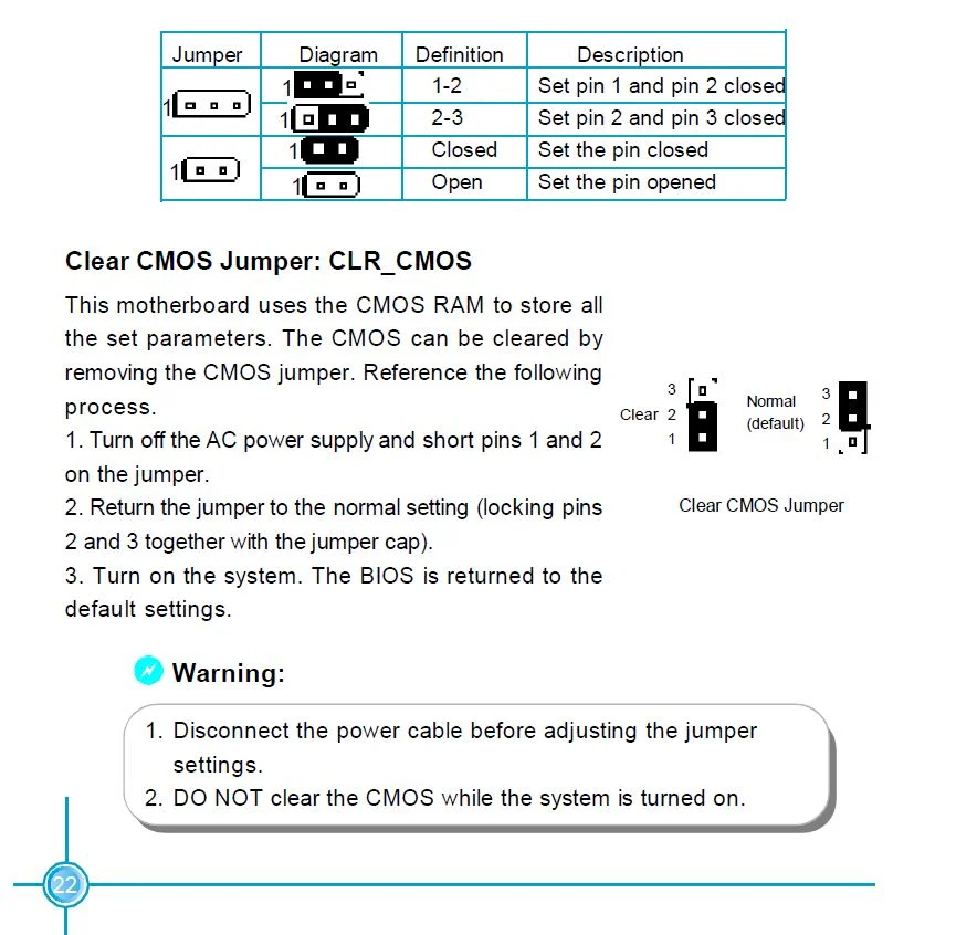

мне кажется материнская плата неисправна разобрать комп вытащить материнскую плату кисточкой почистить пыль и вытащить батарейку на неделю пусть мама отдохнёт во общем не знаю что ещё посоветовать
Ваше утверждение и мой диагноз совпали), которые я написал выше tehno036
Постоянно такое бывало! Еще замечу что некоторые пользователи любят наткнуть оперативок разных и по частоте и по объему, и говорят что винда не ставиться диск запоротый и тд. - вводят в заблуждение.
отложил все работы до приобретения нормального паяльника
Покачайте аккуратно "бочонки", вытащите их, а к выводам подпаяйте рабочие конденсаторы, по всей линейке этого номинала.
Я все сделал. припаять обратно не получается. Не схватываются они у меня, кислоты нету обезжирить не знаю чем поверхность.
по теме - проблема с платой по питанию из-за вытекших емкостей.
по опыту - лучше менять все кондеры скопом, а не выборочно вздутые - они со временем подсохли и замена одних вздутых не решит полностью проблем
