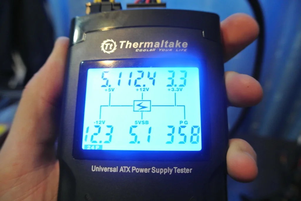

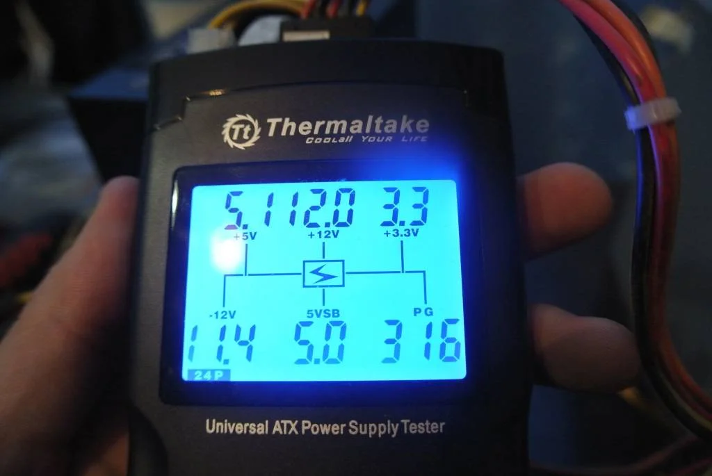

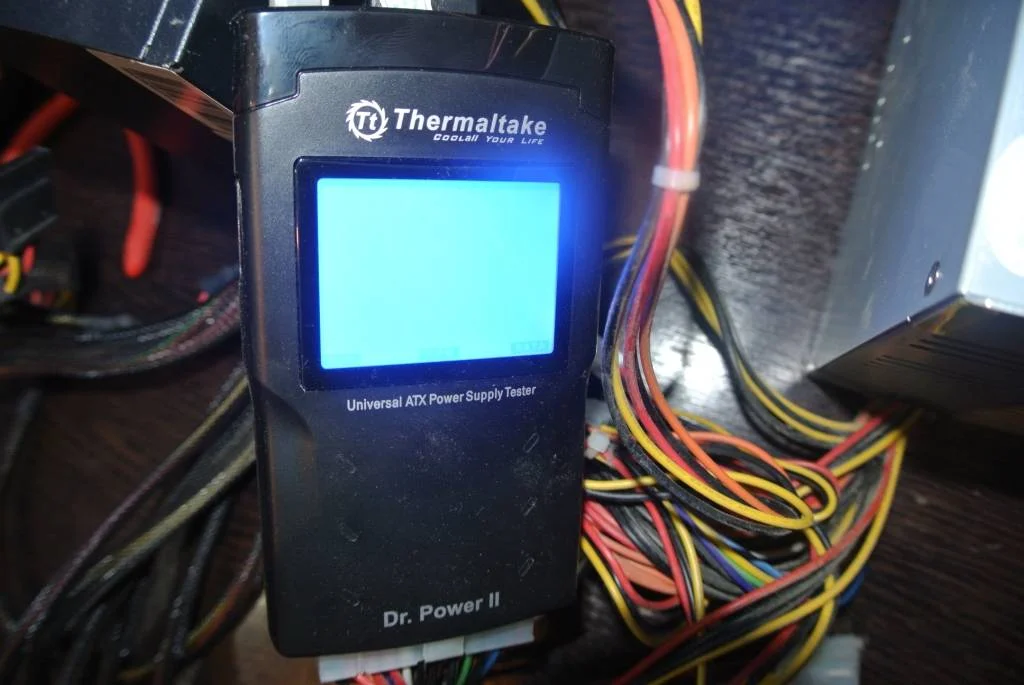

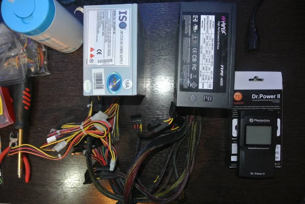

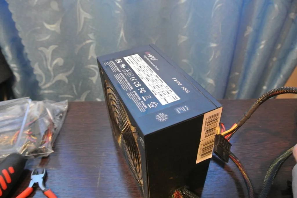

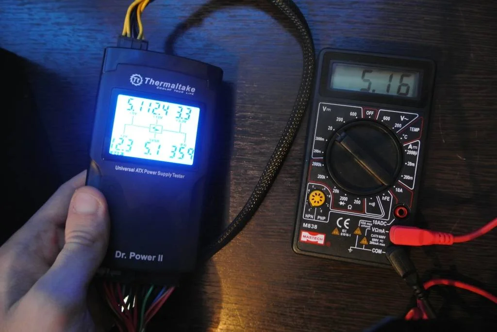

И ТАК сравниваем БП. Достал W500 HIPRO, обещал другой но не важно.
1. ISO (первый) 350Wt,
2. HIPER M500 (второй) 500Wt.

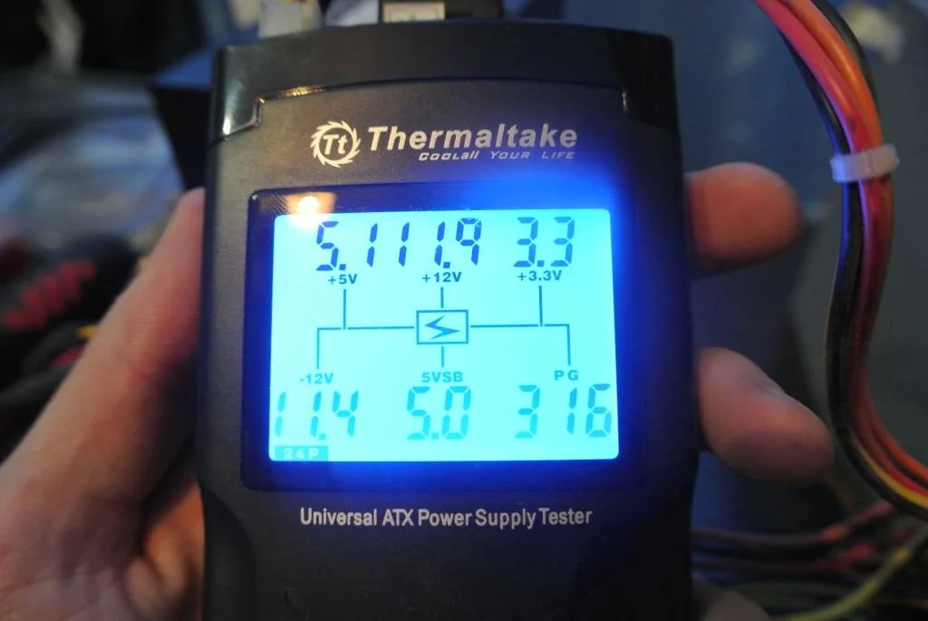

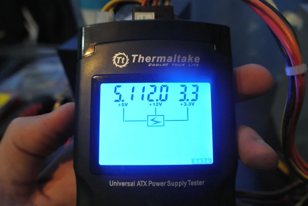

С помощью устройства Dr. Power II UniversalATXPower Supply Tester проверял выходное напряжение.
БП ISO
БП HIPER
Результаты: ISO
Напряжение по 5В шине - 5.1
По шине питания 12В - 12.0
Доп шина 3 В - 3.3
По шине минусовой - (-11.4 В)
По шине VSB - 5.0 В
PG - 316

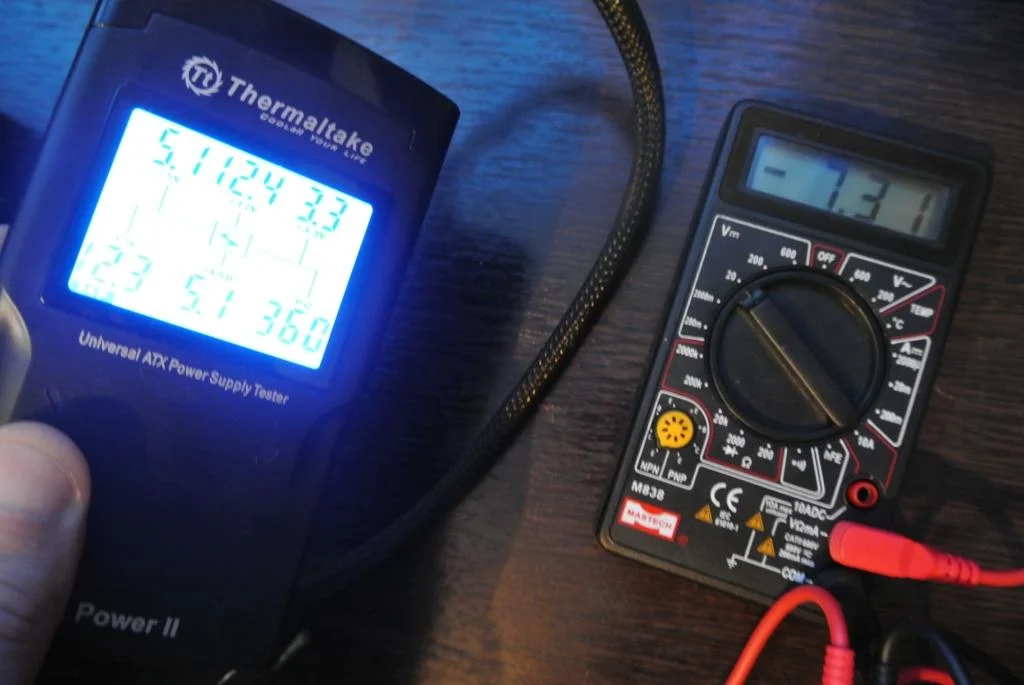

Результаты HIPER m500
По шине питания 12В - 12.4
Доп шина 3 В - 3.3
По шине минусовой - (-12.3 В)
По шине VSB - 5.1 В
PG - 358

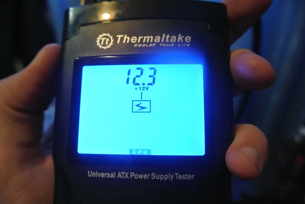

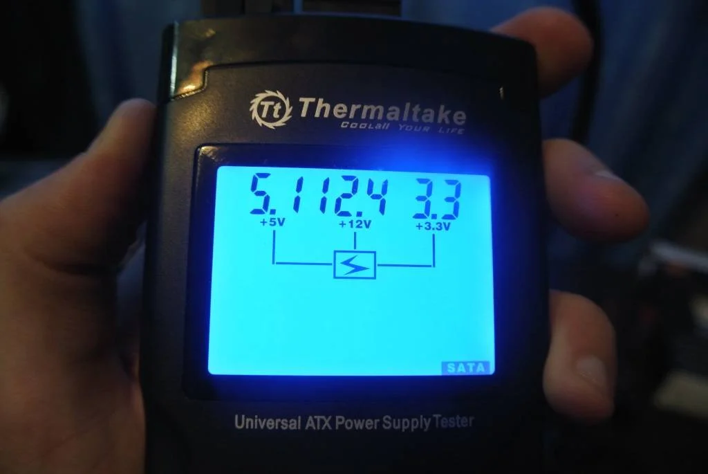

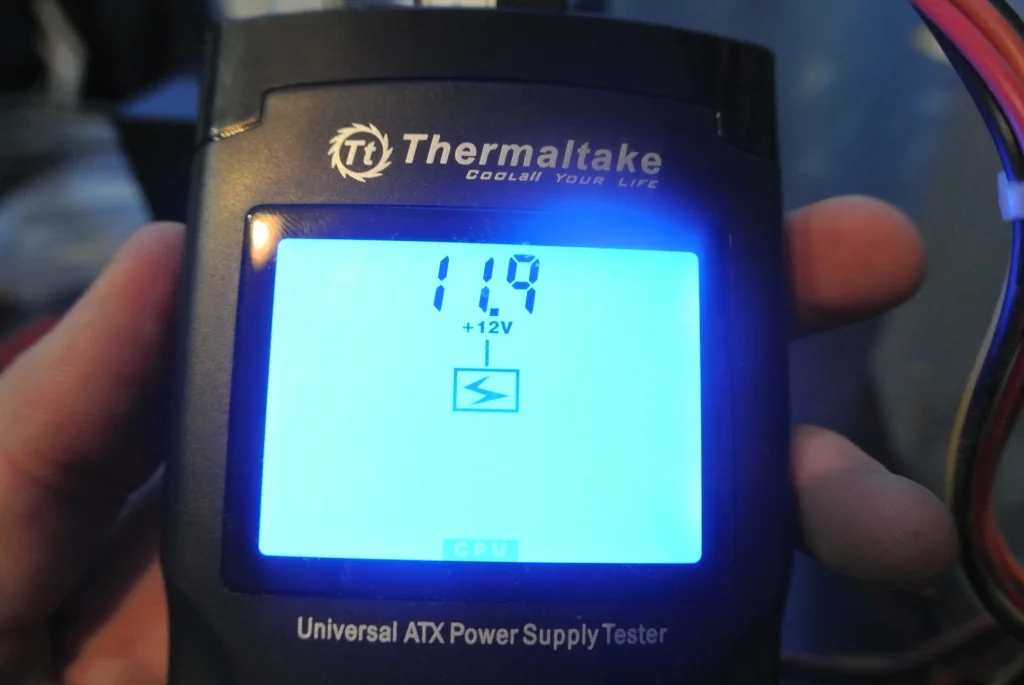

Последнии скрины на молексе: Красный черный, Красный желтый.
Сейчас отпишу финальный тест работоспособности компа с новым блоком.

С новым БП МП сразу вырубалась при попытке зайти в BIOS. Я подумал что стоит защита какая-то. Ну да ладно, поиск истины продолжается. Далее прогон процов и оператив, замены всех шлейфов (хотя каких там всех - один SATA передачи данных HDD, БП то новый, в смысле рабочий мощный и прочеее).
В итоге:

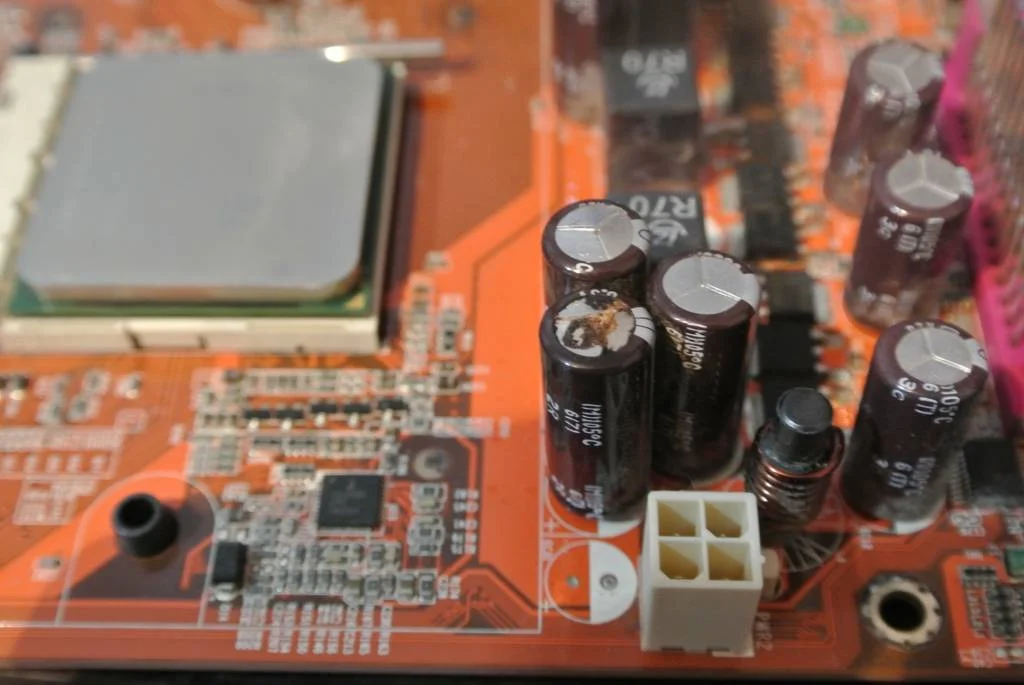

2 Кондера потекших, при малейшом к ним прикосновенни комп сразу выключается. Кондеры находяся возле питания CPU. Один вообще вхлам, другой заменил за компанию, его не видно на фотографии.
Вернее я не закончил пайку. Два выпаял неисправных (по моему мнению) и на этом остановился. На замену нашел с другой матери аналогичные кондеры.
Вопрос все равно до конца не раскрыт, я не подтвердил что проблемы именно из-за кондеров. Так как руки растут не оттуда отложил все работы до приобретения нормального пояльника удобного, мощного, тонкого. На данный момент все мои паяльники оказались не способными справиться с такой "сложной" работой ((
Подведем итоги: Затраты времени и энергии не компенсируются. Приобретенные знания - бесценны. Правда грабли все те же, но ходить по ним одно удовольствие.
