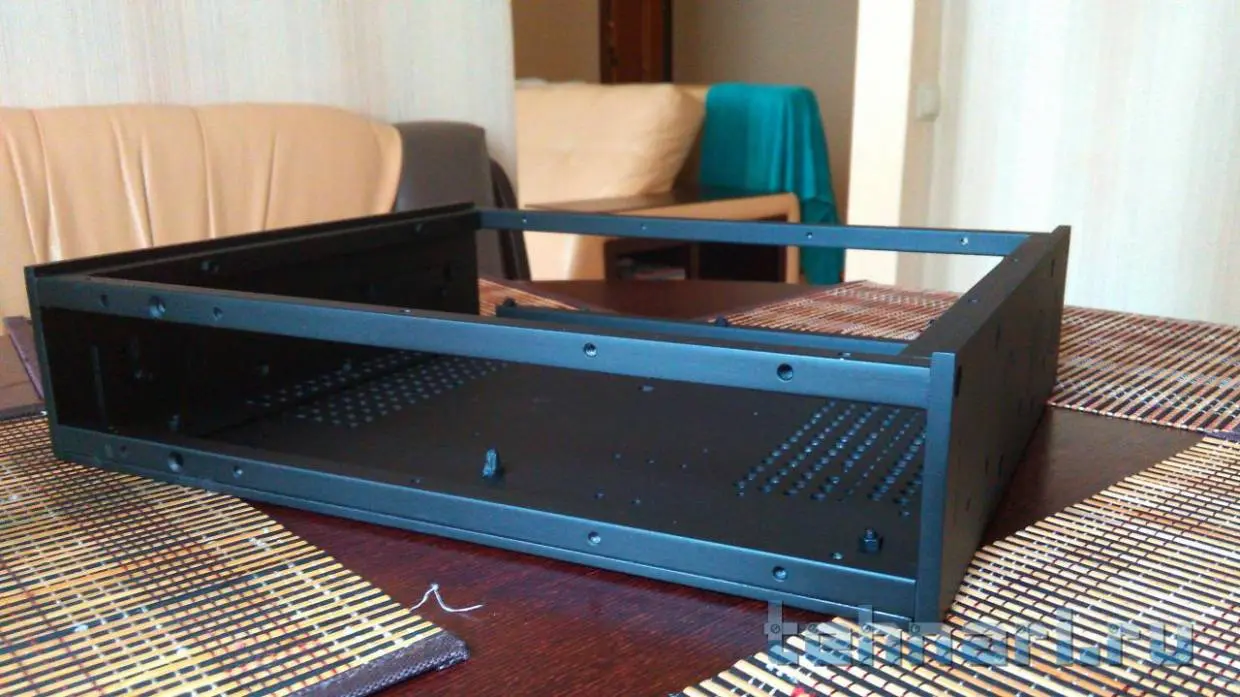

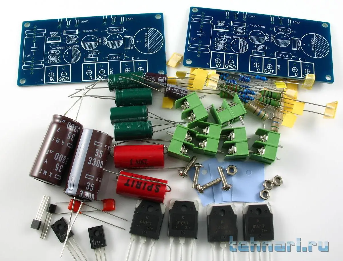

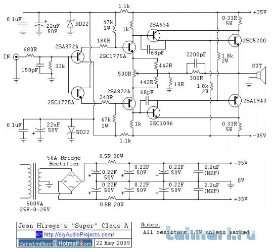

А не замахнуться ли нам на...

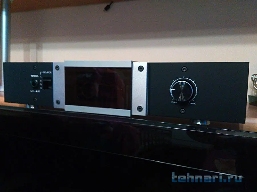

Такой маленький корпусок нужно турбиной от "мига" охлаждать.

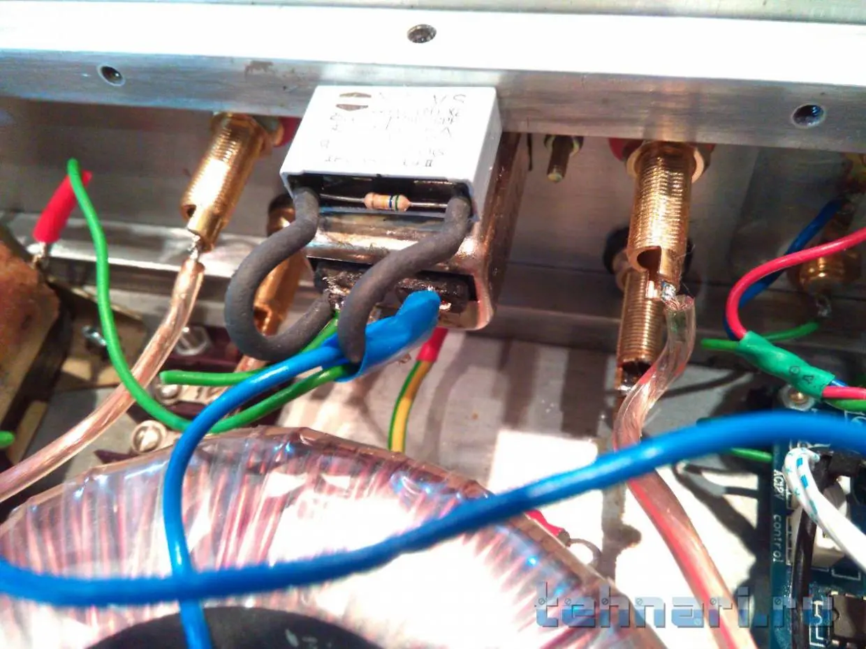

Ой Серж, и не говори! Через десять минут от него можно прикуривать! По этому я его увёз на выходные на дачу, и там его обвешал радиаторами. В качестве оных использовал дюралевый карниз. Со всех сторон сделал ему шубу. Всё. Теперь нурмуль! Прослушал 3 CD, и посмотрел кино. В общей сложности проработал он где то около 4 часов. Горячий конечно же, но ожогов на руках не оставляет. Фотки нового прикида чуть позже. Вот доберусь до дома и .......

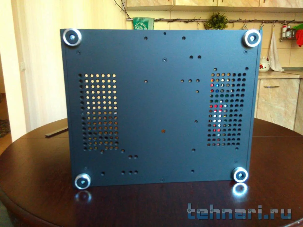

Дискотеку я могу и сейчас на своём устроить. Поскольку чуйка у акустики высокая, хватает для громкого и комфортного прослушивания положения РГ на 9 часов. Выше - уже ливер в утробе резонирует. Да и соседей жалко. Дюже басовитый усь.

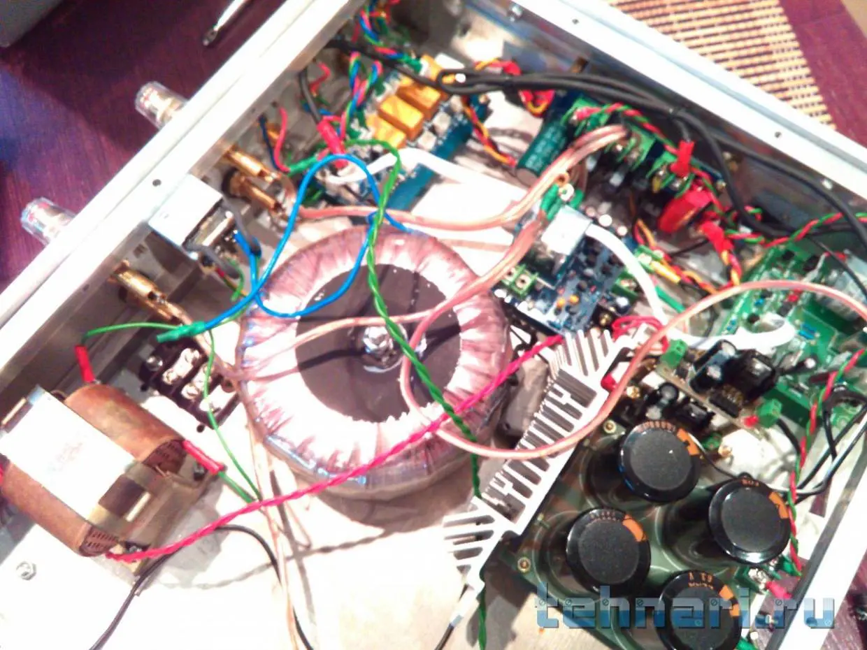

Василич -молодец! работа проделана большая, но я тоже суну свои пять копеек:

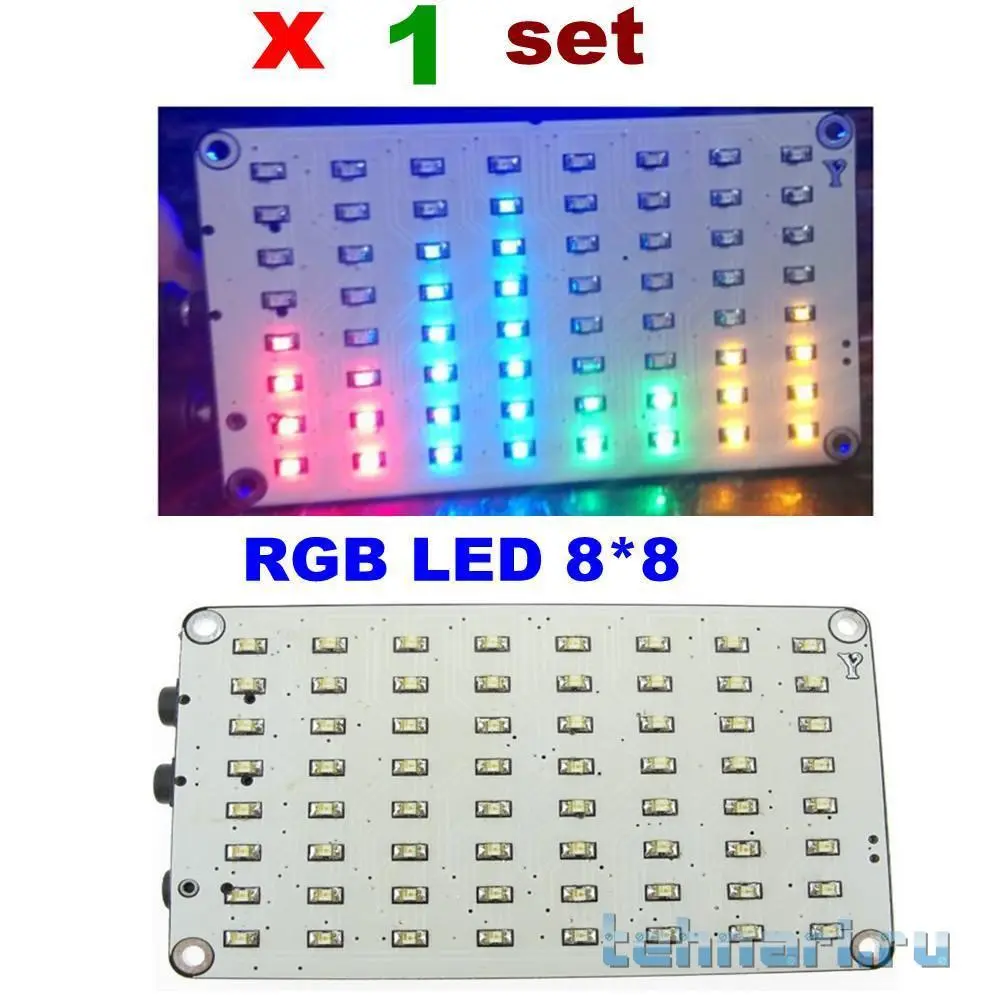

про индикацию и спектро анализатор тут уже сказали, у меня сразу ассоциация с видео картами GF.

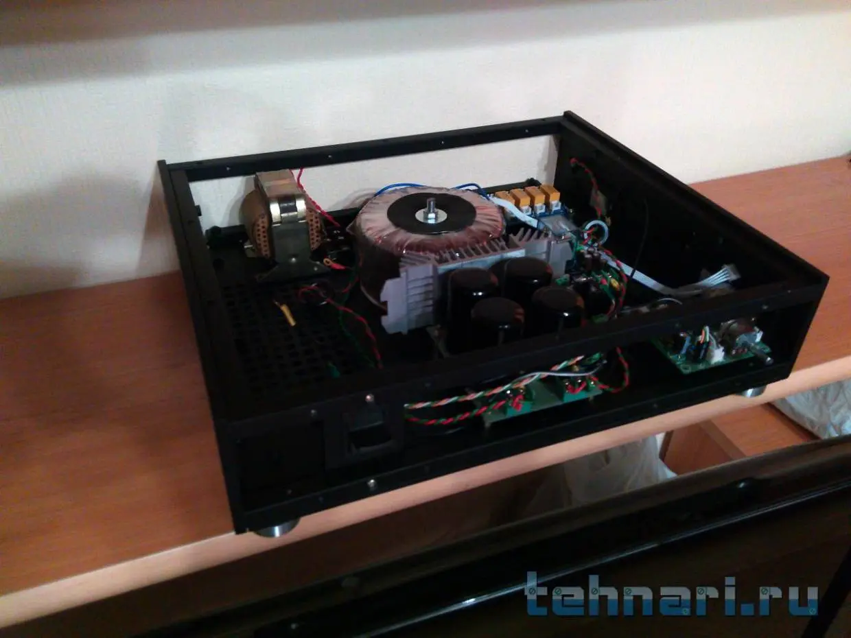

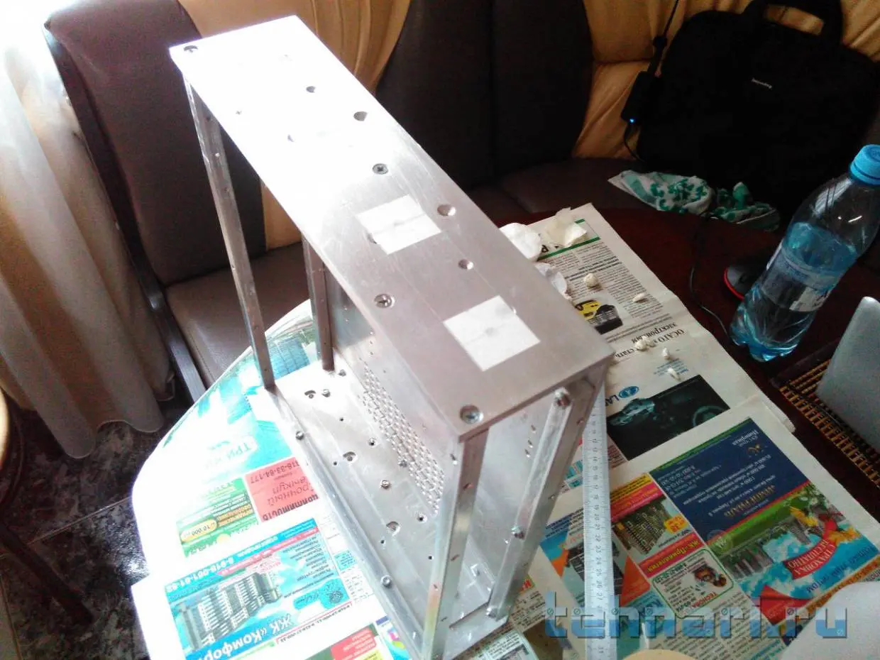

Высота корпуса вполне позволяет поместить снизу (прямо на днище, предварительно насверлив отверстий или вырезав коронкой ) тихоходный вентилятор, он бы нагнетал холодный воздух снизу и он по мере нагрева выходил бы через ребра радиаторов, при этом был бы эффект принудительного охлаждения, в этом случае нагрев снизился бы очень значительно. В годы , когда деревья были большими, а соседки тётями, то впервые собрал этого Худа -бедно из чего было, а было кт803, так вот играло тоже не плохо, о нагреве тогда вообще не думал, поставил вентилятор , который ставили в автомобиле, вентилятор довольно сильно шумел, но при этом 2шт радиатора(на каждом по два транзистора, чтобы использовать без прокладок, сами радиаторы электрически изолированы друг от друга и корпуса ) от вд-200 хватало на оба канала, при питании 24в (силовой трансформатор был как раз на 24в , мощность около 250Вт, где то я его налындил, скорее всего в гараже с освещения смотровой ямы).
В общем , к чему я веду ,- вентилятор не был бы лишним , гармонично вписался бы в общую картину и не внёс бы лишних шумов ( усь сам по себе как не крути а маленько шумит, тут уж без вариантов - сам слышал) .

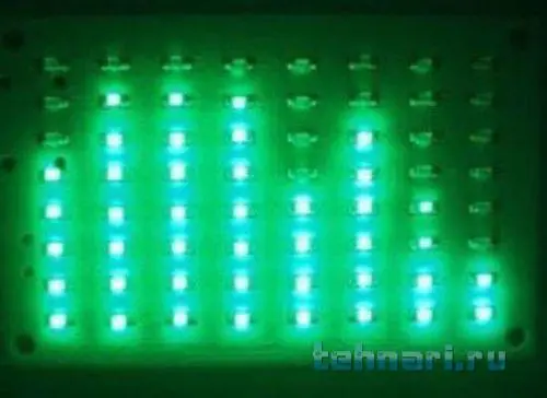

Спасибо за комментарий, Тим. А что про индикацию хотел сказать?
Радиаторы на твоих фото - просто мечта. Но на барахолке за такие барыжат немалые деньги.

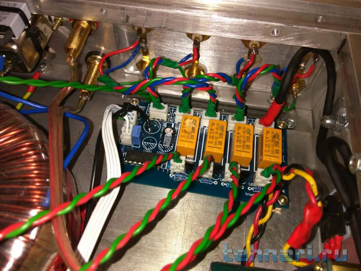

да сделал уже, что переделывать, смотрится нормально, только шкала у индикатора линейная, Азиоп уже сказал. да внутри стяжками маленько причесать и порядок. Хорошая работа.

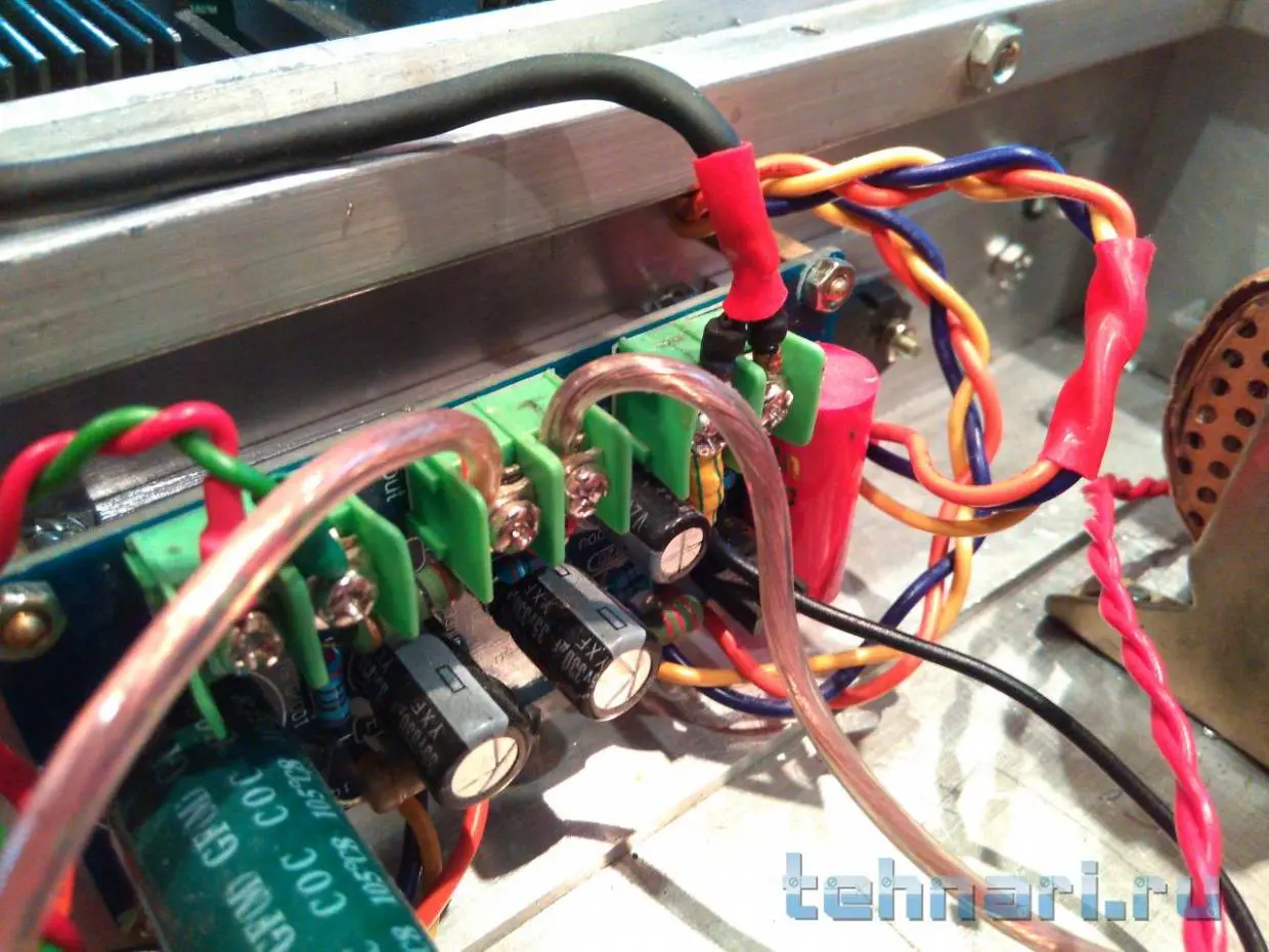

А! Вон ты о чём... Тим, если не в лом, кинь в личку (прям по фото), что куда бы ты стяжками подвязал. Моя фантазия на том, что на фото, остановилась :).
З.Ы. Предстоит небольшой твик/ремонт (один светик в индикации селектора почил - буду менять, а всем им вместе надо яркость понизить). Полезу внутрь, заодно и подвяжу где чего "як книжка пише" :).
Щиро дякую ;).
